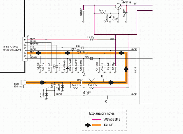

Часть 1 – обзор доработок. Существующие на сегодняшний день в инете доработки, такие как изменение номиналов конденсатора С30 и резистора R40 (рис.1) ощутимых результатов не дают, проверено. Да и заменить R40 довольно сложно, т.к. он очень маленький, да и уродовать внутренности тангенты не очень приятно. Отдельно хочу сказать о микрофонном капсюле. Родной я сразу отправил в мусорное ведро. Также не рекомендую устанавливать капсюли, под габариты которых надо вырезать силиконовый отлив, результат будет посредственным, а тангента изуродована безвозвратно.

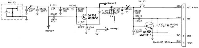

Часть 2 – микрофонный усилитель. Теперь собственно о том, что я предлагаю сделать. Если у вас имеется мотороловская тангента, а бывают они разные (с двухкаскадным микрофонным усилителем и с однокаскадным), встроить в родную тангенту при минимуме вмешательства в последнюю. У меня оказались под рукой оба варианта и я проверил их оба. Скажу сразу, двухкаскадный вариант имеет слишком большое усиление и приводит к возбуду, поэтому я остановился на однокаскадном варианте (рис.2). Если у вас нет моторольских тангент, то можете усилитель собрать самостоятельно. У меня есть подборка схем микрофонных усилителей моторольских, айкомовских и др. На схеме показаны две точки, которые необходимо изолировать от остальной схемы. Оставшиеся элементы я просто выпаял. Далее обрезаем плату по размеру внутреннего отсека на задней крышки HM-151 и припаиваем к плате 3 провода в точках А,В и С. Конденсатор С1308 - 0,15 мкф принципиально должен остаться на месте, т.к. без него появляется возбуд.
Рис.2

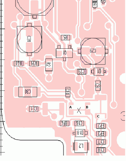

Далее аккуратно на плате НМ-151 разрезаем дорожку между точками А и В(см. рис.1 и рис.3) и припаиваем три провода в точки А, В и С. Все готово. Проверяем работу тангенты, подбираем нужный капсюль, конденсаторы С1305 и С1307 по своему вкусу окраски звучания и наслаждаемся работой. Не забудьте отрегулировать усиление и уровень компрессии по мануалу при работе на КВ. При переходе на УКВ я никаких дополнительных регулировок не производил.

Есть еще варианты подключения усилителя к цепи питания +8 В, но это сложновато, т.к. приходится подпаивать провод к резистору R36 на плате НМ-151(+8В), а он очень маленький, поэтому питание взято с микрофонного входа, там 7,6 В. Можно еще уменьшить схему моторольского усилителя, исключив R1302, R1303 и С1304 – эти элементы уже есть в НМ-151 R39,R40 и С31, а транзистор и оставшиеся элементы разместить на плошадках А,В и С на плате НМ-151. Я проверял все варианты, все работает.
