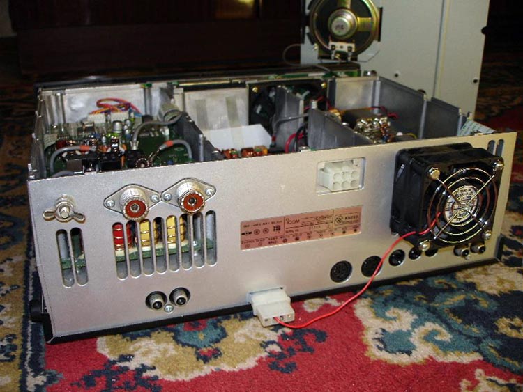

Довольно приличный нагрев трансивера IC-756PRO наводит на размышления, а не в этом-ли причина частого выхода из строя драйвера ,да и надежности аппарата в целом. В моем случае температура воздуха в квартире +27 градусов через 2-3 часа работы трансивера левая часть корпуса становится наощупь горячей особенно в нижней его части. Было предпринято несколько вариантов установки вентилятора на заднюю стенку, но повышенный шум вентилятора не давал желаемого результата. Наконец был найден вариант недающий большого шума. Вся причина неудачи крылась в очень близком расположении вращающейся крыльчатки вентилятора к вентиляционным отверстиям задней стенки трансивера. Из старого вентилятора 60х60мм была изготовлена проставка, удалена вся внутренняя часть и оставлен один корпус. Затем вентилятор 60х60мм наложен на проставку и болтами притянут к задней стенке трансивера, это хорошо видно на фото.

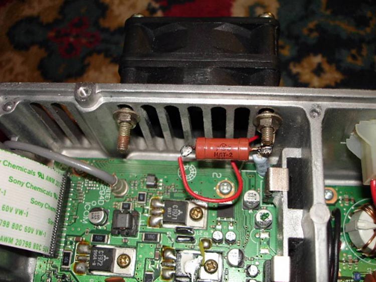

Проставка находится между задней стенкой трансивера и вентилятором, таким образом вентилятор удален от задней стенки и не создает шума. Питание на вентилятор взято с разъема который предназначен для питания выносного тюнера. Если смотреть на разъем со стороны задней стенки, то слева на право 1 контакт -13.8V, а 2 контакт +13.8V.Я поступил так,+13.8V взял с этого разъема, а -13.8V через резистор МЛТ-2 75ом подпаял к лепестку, который поставил под гайку на болт крепления вентилятора, смотри на фото.
После переделки трансивер наощупь стал в левой нижней части теплым, а сверху холодным. Долголетней работы без поломок вашему трансиверу и 73!
