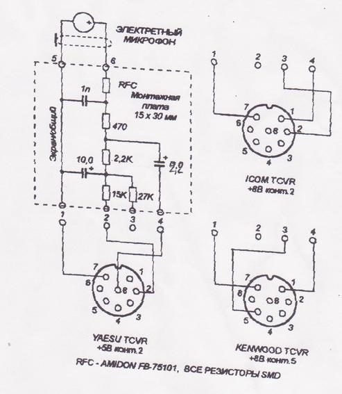

Данная статья написана на основании опыта изготовления более чем двух сотен данных переходников. За основу была взята статья из журнала радиодизайн № 19.

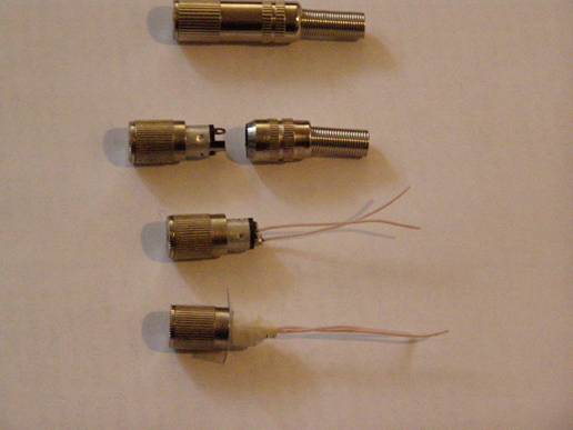

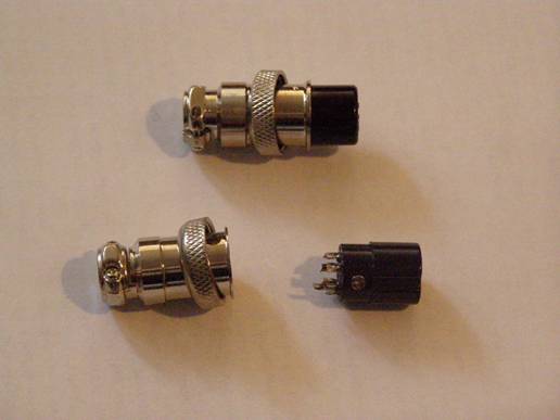

Указанные на схеме элементы не очень критичны, дроссель RFC можно не устанавливать. Первоначально данная схема была изготовлена в небольшой аккуратной коробочке, которая постоянно за что-нибудь цеплялась и вскоре стала очень сильно раздражать. После чего возникла идея изготовления переходника, который не особо отличался от фирменного разъема. Было испытано множество различных вариантов, и Вашему вниманию предоставляется окончательный вариант. Берем стандартный 8 штырьковый разъем и разбираем его как указано на рисунке.
Все выводы за исключением № 7 максимально укорачиваем.Оставшийся вывод является общим микрофонным проводом для трансиверов всех моделей. Отверстие в торце разъема увеличиваем до 7,2 мм напильником (я протачиваю на токарном станке, но напильником тоже довольно быстро получается).

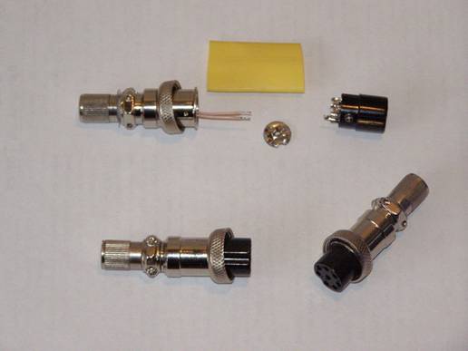

Далее берем разъем для 3.5 мм аудио – штекера, обрезаем его как указано на рисунке ( длина оставшейся накручивающейся части составляет 10-11 мм ). Для улучшения контакта центральные проводники сгибаются и спаиваются вместе, а корпусной вывод укорачивается К выводам припаиваем проводники, лучше во фторопластовой изоляции.
Для изоляции надевается термоусадочная трубка и нагревается любам способом. Накручиваем обрезанный 11 мм остаток корпуса Изготавливаем и надеваем прокладку с вырезанным отверстием в зависимости од диаметра корпуса с термоусадочной трубкой из любого изоляционного материала –фторопласт, текстолит, но самый простой вариант из полиэтиленовой бутылки.

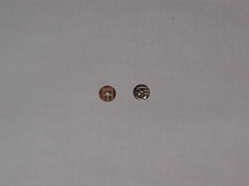

А вот так выглядит готовая плата. Через отверстие по центру проходят два проводника, а выемка по краю платы служит для пайки к оставшемуся 7 выводу на микрофонном штекере.
Процесс сборки происходит следующим образом:
  1. Откручиваем полукольцо в торце микрофонного штекера, вставляем аудио-разьем, зажимаем скобу и по периметру обрезаем изоляционную прокладку, таким образом изолируются две части изготавливаемого переходника и оплетка микрофонного кабеля не будет иметь контакта с корпусом трансивера.
  2. Берем два фторопластовых провода длиной по 1см и припаиваем их
    ICOM - к выводам 1 и 2
    KENWOOD – к выводам 1 и 5
    YAESU к выводам 2 и 8 ( прежде чем изготавливать переходник к трансиверу данной модели проверьте наличие напряжения на 2 выводе)
    Проводники пропускаем через отверстия в плате и припаиваем к соответствующим точкам, а сама плата в месте выемки крепится к 7 выводу (корпус микрофона ).
  3. К плате припаиваем проводники от адуио-разьема,
  4. На плату надевается термоусадочная трубка и нагревается, для исключения случайных контактов платы со стенкой корпуса разъема.
  5. Собираем разъем, завинчиваем крепежный винт.

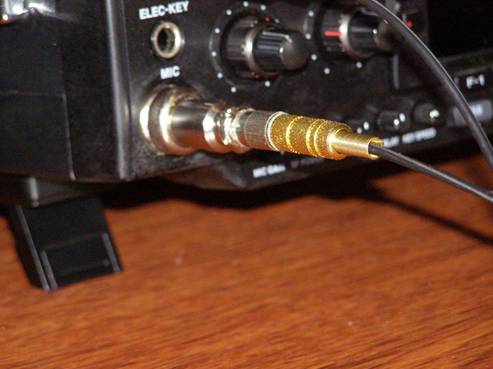

Вот так выглядит переходник на моем ICOM 756 PRO 3/
