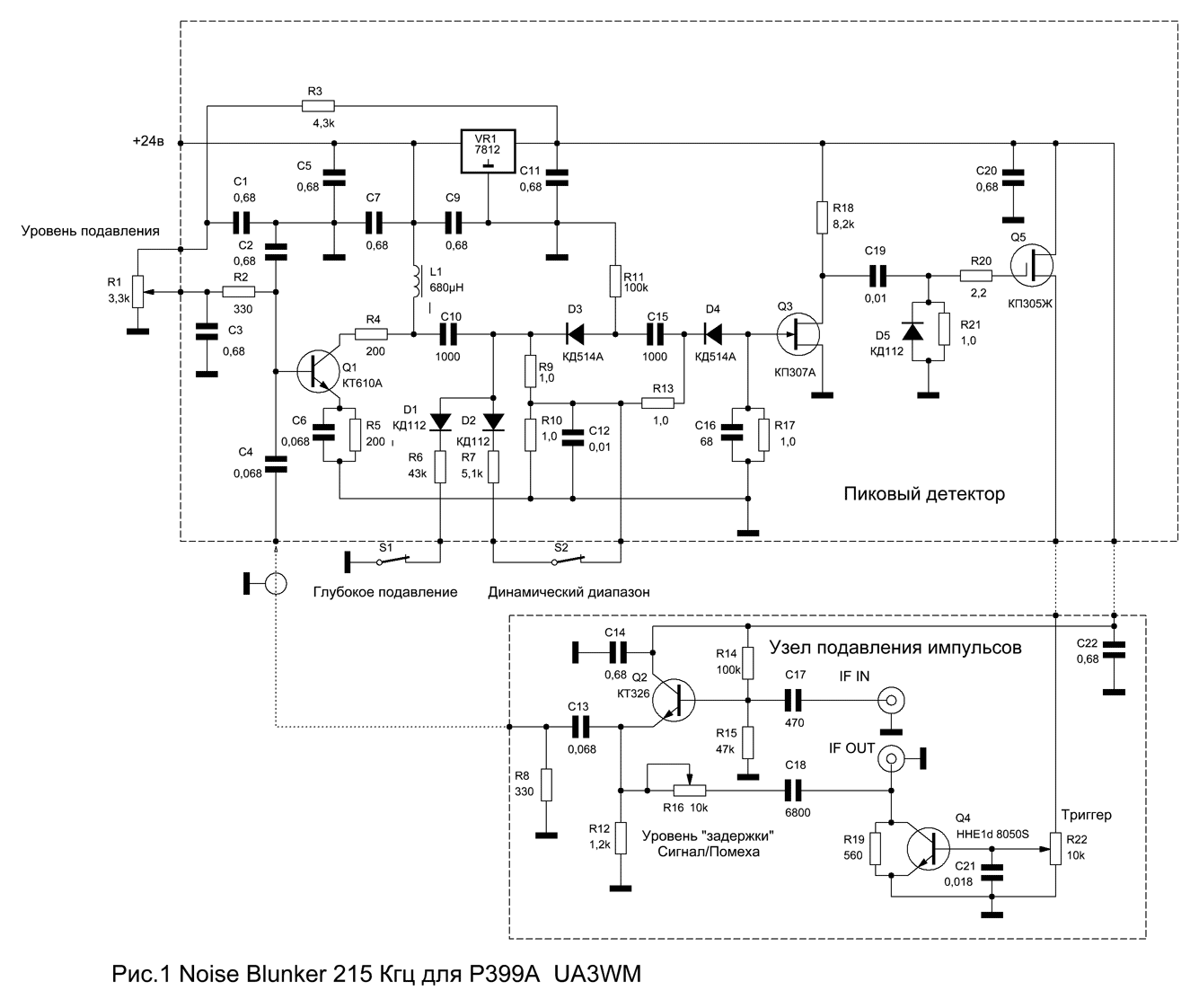

На протяжении последних нескольких месяцев с включением уличного освещения мне практически стало незвоможно работать в эфире из-за наличия сильных помех от ламп типа ДРЛ. Аппарат у меня не импортный, а трансиверизированный Р399А который применяется в качестве базового блока для УКВ (“Гиацинт” используется в качестве опорного генератора в синтезаторах ВЧ подставок для приставок). Пойдя в отпуск, решил как-то побороться с возникшей проблемой и в течение недели был сконструирован предлагаемый вниманию “Подавитель импульсных помех (ПИП)”.
Принципиальная схема устройства представлена на рис.1. ПИП состоит из двух узлов: пикового детектора и узла подавления импульсов. Включается устройство между вторым смесителем и УПЧ (тракт 215 кГц).
Схема пикового детектора с некоторыми доработками была позаимствована из журнала “Ham Radio, 2, 1973, W2EGH”, в частности были добавлены цепочки D1, R6, S1 и D2, R7, S2, а узел подавителя выполнен по схеме управляемого аттенюатора R16, C18, Q4, введение которого, кроме прочего, несколько улучшило динамический диапазон АРУ приёмника. Применение обычных для этих устройств LC линий задержки выявленного преимущества не дало. Вероятно по причине их узкополосности из-за низкой ПЧ и как следствие “растяжки” импульса помехи. Применение на входе пикового детектора широкополосного усилителя на транзисторе КТ610А обусловлено необходимостью получения неискажённого сигнала на выходе с амплитудой до 20в и соответственно минимального воздействия на длительность и форму исходного импульса помехи. Применение дополнительной АРУ в усилителе только ухудшало его работу, а вот введение цепочки D2, R7 автоматически блокирует работу ПИП при наличии мощного полезного сигнала (проверено до +60 дБ по реальному сигналу с эфира при полном усилении R1). S1 – “Глубокое подавление” позволяет устранять даже мелкие помехи только при очень низких уровнях полезного сигнала (проверено при приёме ЕМЕ станций в моде JT65B), при силе сигнала с S2 и более происходит накладка продетектированной огибающей на сигнал. Качество декодирования в режиме FSK441 реально пока не проверялось.
Схема ПИП пока находится в стадии доработок, но, тем не менее, она уже сейчас может оказать хорошую услугу для реальной работы в эфире тем, кто в этом нуждается. Также приветствуется любая доработка и публикация, улучшающая параметры устройства.

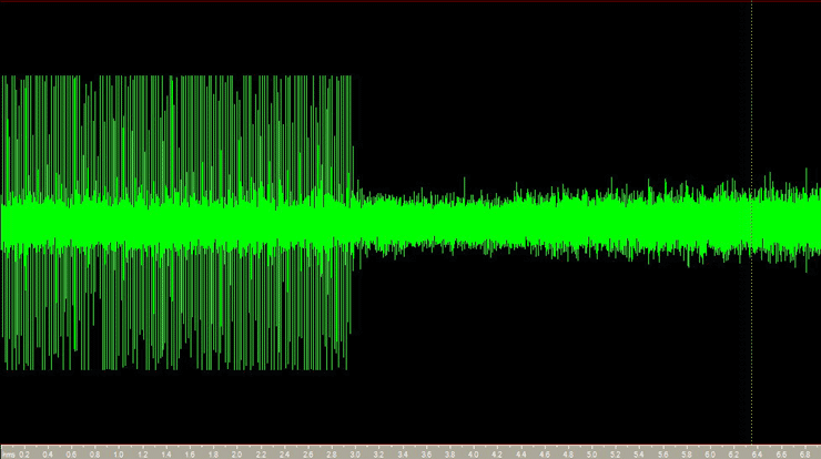

На рис.2 представлена спектрограмма, снятая с линейного выхода Р399А на диапазоне 144 МГц (режим SSB, полоса ПЧ 3 КГц, полоса НЧ 8 КГц) где в первой половине видны импульсы от ДРЛ при R1 в минимуме, а во второй их полное отсутствие при R1 в максимуме. Никаких других манипуляций с регулировкой уровней усиления приёмника в данном случае не производилось. Реальную работу ПИП можно оценить также по прилагаемым звуковым файлам.
