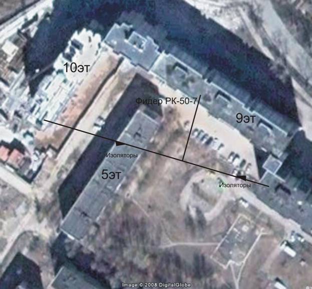

После смены QTH в голове роились мысли по оптимальному использованию его доступного пространства для антенн как ВЧ, так и НЧ диапазонов. Окончательное решение родилось после просмотра дома на «виде сверху».
Одно плохо – висящий в пролете диполь будет ровно боком к преимущественным направлениям на 90 и 270 градусов, а это проигрыш сразу минимум 2 балла в направлении на Европу и Японию, особенно на 80м. Однако, решение о размещении диполя было принято.

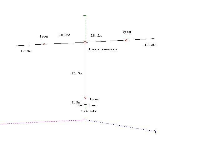

Поскольку, существующий IV на 160/80 и 40/30 c трэпами уже 8 лет безупречно работал (равно как и остальные мои трэповые конструкции), без замешательств было принято решение о двухдиапазонной антенне, а именно на 160 и 80. Однако, учитывая высоту дома в 9 этажей, был велик соблазн спустить сверху и вертикал, который бы оперативно переключался.
Итак, исходные данные: диполь с трэпами на 160/80 и вертикал из точки запитки диполя вниз тоже с трэпом. Плечи диполя являются противовесами для вертикала. Ну, и коммутация..

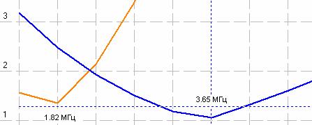

Важно было понять, что же происходит с Rвх диполя на каждом диапазоне при изменении длины кабельного трансформатора. Подбирая длину трансформатора в APAK-EL, пришел к тому, что можно согласовать оба диапазона, при этом будут перемещаться резонансные частоты диполей в относительно небольших пределах.
Файл диполь.nwl содержит исходные расчетные данные для APAK-EL - с ним можно наглядно посмотреть влияние кабельного трансформатора для этой конкретной антенны.

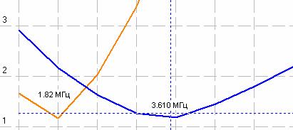

На рис.1 показаны расчетные графики КСВ (в APAK-EL) с применением четвертьволнового кабельного трансформатора длиной 13.7м (с диэлектриком из полиэтилена, Ку=0.66) для диполя с самостоятельными резонансами 1.83 МГц и 3.65МГц, имеющего Rвх 50 и 100 Ом соответственно.
Видно, что резонанс на 80м остался неизменным, а вот на 160м сдвинулся на 10 кГц вниз и чуть поднялось КСВ. Вот на этом наблюдении и было решено найти компромиссную длину трансформатора для обоих диапазонов без оглядки на резонансную частоту (ее можно править изменением геометрической длины антенны).

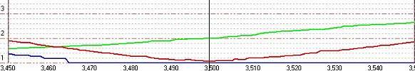

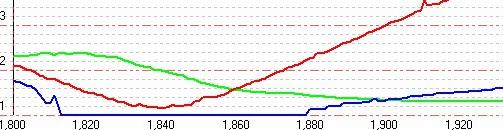

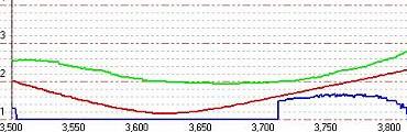

Я же «блох ловить» на 160м не стал и, в силу широкополосности, диапазона 80м отдал приоритет в его пользу и применил именно четвертьволновый отрезок кабеля SAT-50 (вспененный полиэтилен, Ку=0.82) длиной 17.08м. Вот полученные графики Rвх и КСВ диполей (красная линия – КСВ, зеленая – Rвх акт., синяя – Rвх реакт.):
Не правда ли, напоминает расчетный график, приведенный на Рис.1?
Таким образом, с достаточно высокой точностью оказалось возможным моделирование кабельных трансформаторов в APAK-EL после получения исходного файла формата *.nwl из MMANA (с учетом, конечно, высоты антенны над землей в лямбдах – общее замечание при моделировании низких антенн в ММАНА), не утруждая себя снятием точных данных с реальной антенны.

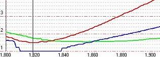

С вертикалом на 160/80 проблем с согласованием при моделировании не возникло и предстояло продумать вопрос коммутации всей системы: необходимо при подключении диполя включать кабельный трансформатор, а при подключении вертикала – отключать его. В итоге, трансформатор был смотан в однослойную катушку (tnx RZ9CX) и разъемами подключен к коммутатору в точке запитки, одновременно являясь и запорным дросселем для диполя.
Полученные графики для вертикалов:
Для коммутации применены все 4 группы контактов реле РЭН-33. Влияние контактов было принято на этих частотах незначительным. Коммутация реле выполнена по «полевке» П-274, которая и является одновременно несущим тросом для ВЧ фидера питания.
Вблизи точки запитки на фидер РК-50-7 надето 100 колец М2000НН К20х12х6, на расстоянии 30м еще 40 таких же колец – все в термоусадочной трубке. Всего кабельная трасса составляет 50м до коммутатора и еще +55м магистрального кабеля до шека.

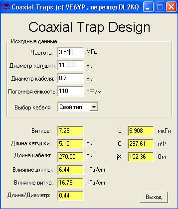

Трэпы рассчитаны в TrapRus, погонную емкость имеющегося кабеля мерил сам цифровым измерителем (не брал из имеющейся базы данных) – эти данные и использовал при расчете. Получившаяся разница (10пФ) со справочными данными явно указывала на то, что при изготовлении трэпов рекомендуется не пользоваться справочными данными, т.к. даже кабели одной марки, но разных производителей имеют различные параметры. Лет 10 назад пользовался программой CoaxTrap, но оба варианта грешат одним: расчет ведется для конструкции, отличной от описанной в файле помощи к CoaxTrap, о чем и было описано здесь: полученные данные по емкости нужно делить на 4, а значение индуктивности – умножать на 4 и эти данные использовать при моделировании в MMANе. В остальном - все точно, если правильно внесена погонная емкость и требуемые геометрические размеры, то настройка не потребуется.

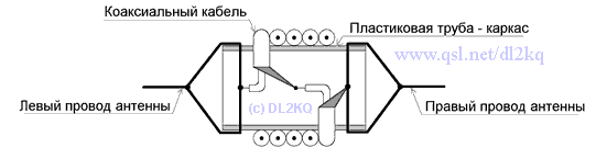

Схема соединений:

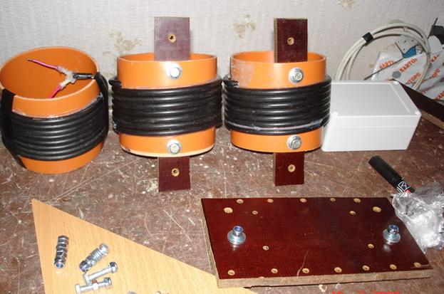

Примененный кабель РК-50-4 намотан на канализационной трубе для наружного монтажа (рыжая – стоимость 160-280р за п/метр в зависимости от магазина), параметры смотрел анализатором АА-330, настройка не потребовалась.
Внешний вид трэпов:
