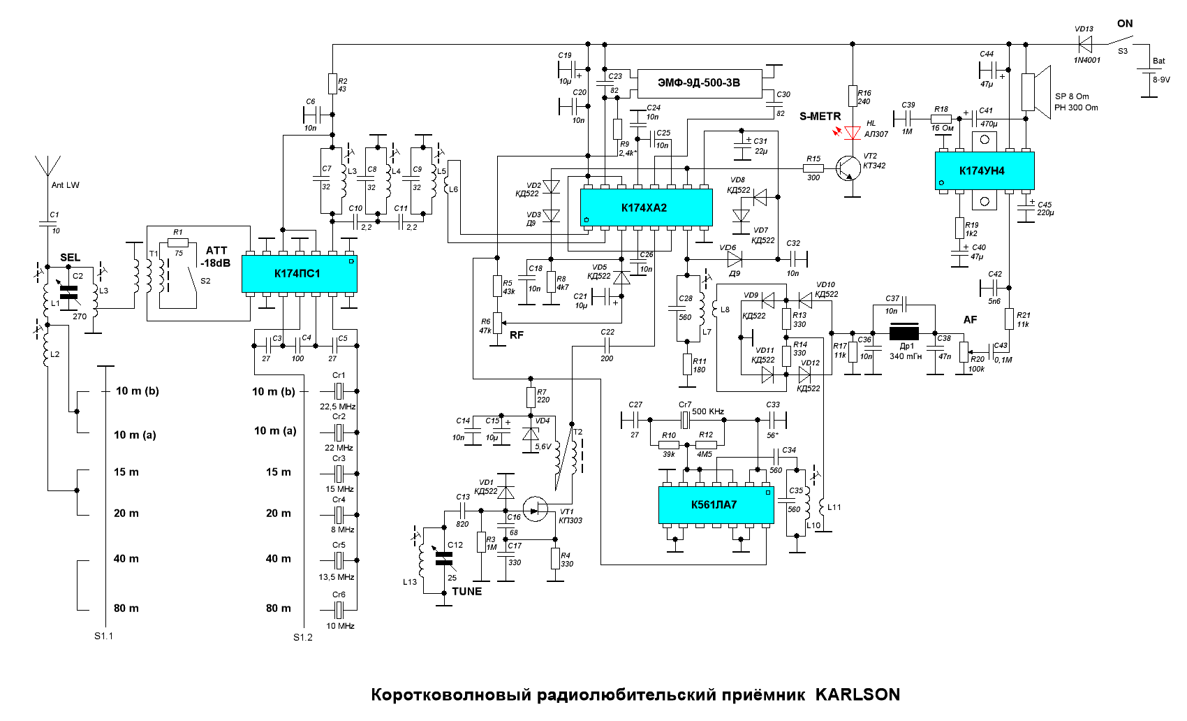

Схема приёмника представляет собой супергетеродин с двойным преобразованием частоты и кварцевым первым гетеродином. Применение отечественных микросхем 174-серии обосновано принципиально из-за доступности их приобретения. Диапазоны перекрываемых частот: 80, 40, 20, 15 и 10метров. Род работы: громкоговорящий приём SSB и CW радиостанций. Чувствительность: 0,3мкВ. Питание: 8-9В постоянного тока, при потреблении в режиме молчания 26мА, что даёт возможность питать приёмник от батареи типа (6F22) «Крона».
Особенностями схемы являются:
Перестраиваемый по диапазонам входной контур выполняет роль первого острорезонансного селектирующего устройства. Это позволило, при соответствующем запасе усиления, отказаться от перестраиваемого по диапазону трёхконтурного фильтра 1-й ПЧ, исключив тем самым громоздкий, многосекционный КПЕ настройки. Схема селективной входной части приёмника допускает работу с коаксиальным фидером антенны.
Для снижения уровня шумов микросхема К174ПС1 питается напряжением не более 8 В. Её нагрузка контуром C7 L3 несимметрична, т.к. достаточно имеющейся симметрии схемы входа и кварцевого гетеродина. Частоты перестройки 1-й ПЧ: 6,0….6,5 МГц.
Аттенюатор работает по принципу управления магнитным потоком в сердечнике. Если вместо R1 установить переменный резистор сопротивлением 1кОм, то такой плавный аттенюатор обеспечит максимальное затухание при коротком замыкании не менее – 40дБ.
Второй преобразователь частоты с отдельным ГПД и УПЧ на 500кГц, собран на микросхеме К174ХА2. При напряжении питания 8В обеспечивается минимум шумов УПЧ и высокая крутизна регулировочной характеристики АРУ. Частота ПЧ 500 кГц позволяет полностью реализовать усиление микросхемы, которого в схеме с двойным преобразованием частоты в избытке.
Система АРУ по ПЧ - двухуровневая. Одного диода-детектора АРУ VD6 (германиевый) вполне достаточно для обеспечения высокоскоростного управления усилением каскадов. Это стало возможным исключением из классических вариантов схем всех резисторов нагрузки детектора, кроме входа микросхемы (по выводу 9). В свою очередь это позволило уменьшить емкость конденсатора C31, определяющего время восстановления усиления и дополнительно улучшить динамические характеристики АРУ по скорости срабатывания. Цепочка последовательно соединённых диодов VD7, VD8 формирует постоянную времени отпускания АРУ за счёт усреднения напряжения на конденсаторе C31 для времени восстановления всегда равным 0,7с, что обеспечивает исключение эффекта «выпадения» сигнала от работы мощных местных передатчиков. Резистор R11 создаёт напряжение смещения на детекторе VD6, обеспечивая задержку срабатывания АРУ до уровня входного сигнала S=3. При достижении уровня входного сигнала S=9 и выше, начинает действовать ступень регулировки усилением второго уровня. Через цепочку из последовательно включённых диодов VD2, VD3 (кремниевого и германиевого) обеспечивается суммарный по напряжению порог начала управления усилением ВЧ каскада преобразователя частоты микросхемы К174ХА2. При этом комфортный приём по звуковому уровню DX и местных операторов – одинаков. Принудительная, параллельная, независимая подача напряжения управления с регулятора усиления RF, через диод развязки VD5 изменяет усиление ПЧ до оперативного уровня и, как следствие, уменьшение шумов без блокирования индикации S-метра.
ГПД выполнен по классической схеме. Перекрытие по частоте 5,5….6,0 МГц осуществляется переменным конденсатором с воздушным диэлектриком. Для обеспечения температурной стабильности обязательно применение в качестве C13, C16, C17 конденсаторов типа КСО. Без специальных мер, применив контурную катушку на каркасе из полистирола и намотку проводом ПЭВ, была получена стабильность характеризуемая, как уход частоты генерации за 1 час на 120 Гц.
Для исключения паразитного проникновения амплитуды частоты ОГ в детектор АРУ, детектор принимаемого сигнала применён смесительного типа по мостовой схеме на диодах VD9….VD12. В схеме ОГ задействована цифровая микросхема К561ЛА7. Такое решение принято из-за проблем с запуском низко активных кварцевых резонаторов на 500кГц в схемах выполненных на транзисторах. Более того, такой вариант позволяет подбором номинала конденсатора C33 отрегулировать частоту генерации в пределах сотен Герц и выставить её на срезе АЧХ электромеханического фильтра по желаемой окраске тембра принимаемого SSB-сигнала.
Звуковой ФНЧ состоящий из C36, C37, C38 и Др1 на входе УНЧ создаёт срез звуковых частот выше 3 кГц.
Усилитель низкой частоты на микросхеме К174УН4 обеспечивает высококачественное усиление для работы головных телефонов или малогабаритного динамика мощностью до 1 Вт. Элементы частной коррекции формируют речевой спектр частот.

Лишнее усиление тракта ПЧ 500кГц можно компенсировать шунтирующим резистором R9 или исключить его из схемы вообще.
При замене элементов ФНЧ C36 Др1 C37 C38 на узел активного фильтра нижних частот, собранного на операционных усилителях и выполненного в виде малогабаритной платы расположенной вертикально на основной плате, значительно улучшаются электрические и эксплуатационные характеристики приёмника, как улучшение реальной избирательности и снижение утомляющего «белого шума». (см. мою статью: «Активный фильтр нижних частот для связного радиоприёмника»).

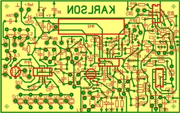

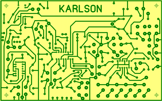

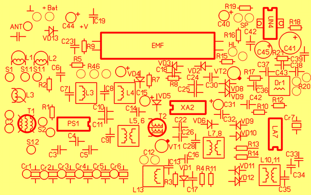

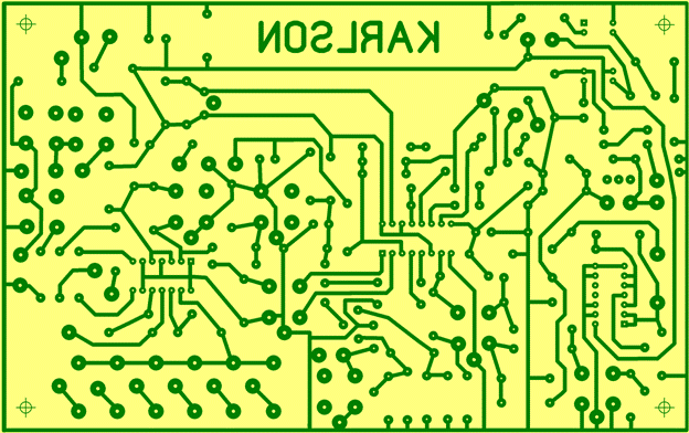

16.10.2008 Дополнение к статье «КВ-приёмник KARLSON»
После опубликования статьи к автору поступило множество писем с просьбой предоставить печатную плату этого приёмника. Её размеры: 178х112 мм и выполнена из одностороннего стеклотекстолита.
Ниже представлены рисунки печатной платы:
