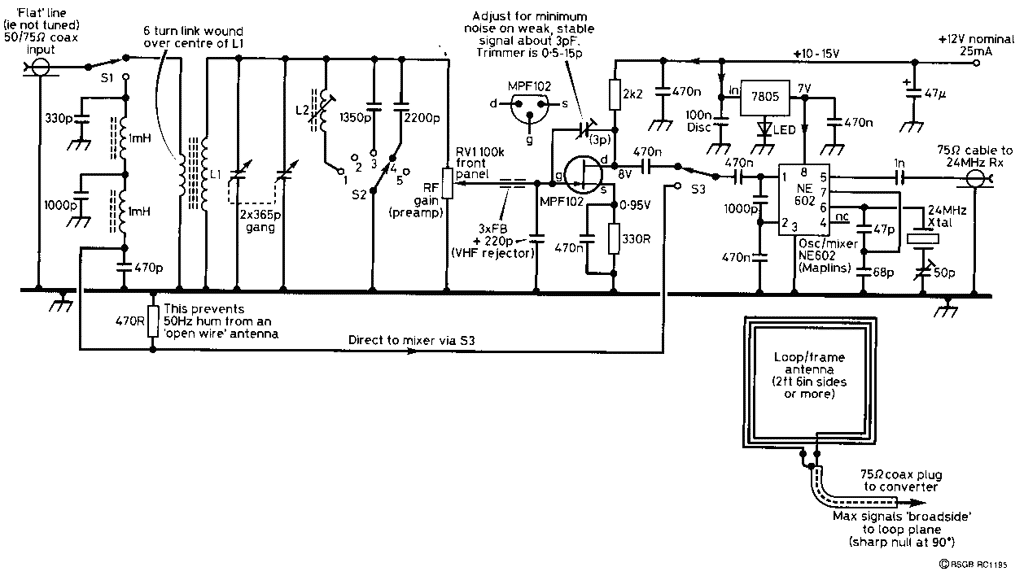

Представляемый конвертер, подключаемый к КВ приёмнику, предназначен для приёма сигналов в диапазоне частот 10…650 кГц. Основу конвертера составляет смеситель с кварцевым генератором – подставкой, выполненный на микросхеме NE602, перед которым включен УРЧ на ПТ, предназначенный для работы с ненастраиваемой рамочной антенной. Автор полагает, что его конвертер проще в изготовлении и настройке, чем аналогичный, конструкции PA3ACJ, описанный G4LQI в августовском номере журнала за 1996 год (Eurotek).
Рис. 1. СДВ/ДВ конвертер 10…650 кГц. Схема принципиальная электрическая. Конвертер работает с “активной” рамочной ненастраиваемой антенной или с антенной “длинный провод”. Ненастраеваемая антенна подключается ко входу конвертера с помощью 50- или 75-омного коаксиального кабеля. Катушка связи, содержащая 6 витков провода, наматывается поверх катушки L1 в центральной её части. Резистор 470 Ом в нижнем левом углу схемы предотвращает появление фона частотой 50 Гц, при применении “открытой” “длиннопроволочной” антенны. Переключателем S1 выбирается тип подключаемой антенны, переключателем S2 – диапазон рабочих частот: положение 1 – до 650 кГц, 2 – 150…450 кГц, 3 – 85…150 кГц, 4 – 50 – 85 кГц. На более низких частотах следует переключить конвертер для работы с антенной “длинный провод” переключателем S3, который может быть сблокирован с S1, исключив, таким образом, УРЧ. Катушка L1 длинноволновая, снятая с магнитной антенны радиовещательного приёмника, содержит внутри каркаса отрезок ферритового стержня, сечением как у магнитной антенны, длиной 4 см. Катушка L2 – от старого фильтра ПЧ на 465 кГц, чем больше количество её витков, тем меньше ёмкость настроечного конденсатора (КПЕ). Номинальное напряжение питания конвертера 12 В, при токе потребления – 25 мА, конвертер работоспособен, при изменении напряжения питания 10…15 В. Рамочная антенна имеет направленность: максимальная сила сигналов будет при направлении на сигнал плоскостью рамки, минимальная – боком.
- Direct to mixer via S3 – напрямую на смеситель через контакты переключателя S3; RF gain (preamp) – регулятор усиления РЧ, при применении предусилителя; RV1 100k front panel – переменный резистор RV1 сопротивлением 100 кОм располагается на передней панели конвертера; 3 х FB – провод пропущен через три, сложенные вместе ферритовые “бусинки”; VHF rejector – подавитель колебаний в УКВ диапазоне; Adjust for minimum noise on weak stable signal (about 3 pF). Trimmer is 0,5…15 pF – настройка по минимуму шумов при приёме слабого, стабильного по амплитуде сигнала (ориентировочное значение ёмкости – 3 пФ). Подстроечный конденсатор имеет ёмкость 0,5…15 пФ;
Принципиальная схема конвертера конструкции GW0GHF приведена на Рис. 1. В нём применён кварцевый резонатор на частоту 24 МГц, при выводе сигнала на КВ приёмник, работающий в диапазоне 24 МГц, хотя, может быть применён и другой резонатор, например, с частотой 5,0 или 10,0 МГц (с “круглой” частотой) с приёмником, имеющим непрерывный диапазон или резонаторы на 7,0 или 14,0 МГц, - с приёмником, имеющим только любительские диапазоны. На деле, может быть использован любой кварцевый резонатор, если вычисление частоты приёма (вычитание её из частоты кварцевого резонатора) не представляет затруднения.
Ненастраиваемая рамочная антенна к конвертеру состоит из 5…7 витков провода, намотанного на раму-основание (чем большего размера, тем лучше) диаметром не менее 90 см или длиной стороны квадрата не менее 1 м. Антенна подключается ко входу преобразователя частоты коаксиальным кабелем через встроенный в конвертер предусилитель на ПТ. Антенна “длинный провод” подключается к преобразователю напрямую (без предусилителя) через фильтр нижних частот (ФНЧ). Конденсатор ёмкостью 1000 или 1500 пФ, включенный параллельно входу смесителя (выводы 1, 2), предотвращает проникновение сигналов радиовещательных (РВ) станций, при работе на частотах выше 150 кГц. Конвертер должен быть полностью экранирован и соединяется с базовым экранированным (размещённом в металлическом заземлённом корпусе) приёмником коротким отрезком коаксиального кабеля, во избежание прямого приёма станций КВ диапазона. Если конвертер размещается в пластмассовом корпусе, используйте экранированный подвод проводов к резистору VR1, расположенному на передней панели.
Автор принимал в районе частот 280…420 кГц множество сигналов радиомаяков, работающих в аэропортах (конвертер полезно использовать на любительских диапазонах 137 кГц и 77 кГц (принят в Великобритании) – UA9LAQ).
