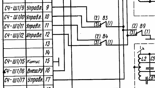

Можно было попробовать реализовать эту идею на соответствующих микропереключателях (путем их перекоммутации). Они (в частности В3, В4, В9 - рис.1) остаются незадействованными при снятии (удалении и замене) «родной» ЦШ приемника. Однако сложная механическая часть переключателя диапазонов барабанного типа значительно затрудняет этот процесс. Предлагаемая разработка реализует эту перекоммутацию на современных логических микросхемах. На рис.1 приведена часть схемы и состояние контактов микропереключателей согласно схемы Р-326М (1).
Рис.1
Как видно из рисунка необходимые сигналы формируются микропереключателями В3, В4, В9 и выведены на контакты 10, 11 и 17 разъема Ш1.

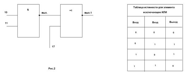

Это можно осуществить, применив логический элемент 2И-НЕ (это узел формирующий знак ПЧ на 1-3 диапазонах, т.е., управляющий вычитанием или суммированием ПЧ) и Исключающее ИЛИ (по вычитанию или суммированию (знак) ПЧ на диапазонах 4-7).
Здесь (рис.2) выход первого элемента подключается к входу второго элемента, а другой вход второго элемента подключается к контакту 17 разъема Ш1. Если сравнивать логические сигналы на выходе логического элемента «вых.» 2И-НЕ и знак ПЧ в зависимости от диапазона (рис.3), то увидим, что на первых трех диапазонах (ПЧ 710 кГц) – имеется полное совпадение. На остальных (где ПЧ = 2,8 мГц) наблюдается инверсия сигнала на логическом выходе «вых.». Поэтому и возникла необходимость применить элемент Исключающее ИЛИ.
Для приведенной схемы (рис.2). на выходе «вых.1» мы имеем следующие сигналы в зависимости от диапазона.
Рис.2
При сравнении их с раскладкой знака ПЧ по диапазонам логические состояния на контактах Ш1 в зависимости от диапазона совпадают (рис.3).

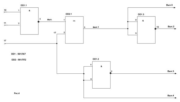

Для выбора ПЧ необходимо реализовать еще два выхода, сигналы на которых были бы инверсными сигналу «вых.1» и контакту 17 разъема Ш1. С этой целью применем еще один элемент 2И-НЕ.
Рис.4
На приведенной схеме (рис.4) выходы «0» и «2» управляют знаком ПЧ, а выходы «3» и «4» управляют выбором ПЧ. Их следует подключить к соответствующим контактам цифровой шкалы (4).
«Вых.0» к выводу Х5 ЦШ (вычитание ПЧ на I, III, IV и VI диапазонах), «Вых.1» - к выводу Х6 (суммирование ПЧ на II, V, VII диапазонах).
«Вых.4» подключается к Х11 и позволяет выбрать ПЧ=710 кГц, записанную в первую ячейку памяти
«Вых.3» подключается к Х10 и позволяет выбрать ПЧ=2800 кГц, записанную во вторую ячейку памяти. В качестве источника элементов 2И-НЕ - выбрана микросхема 561ЛА7 или CD4011. Для Исключающее ИЛИ - микросхема 561ЛП2 или CD4030.
