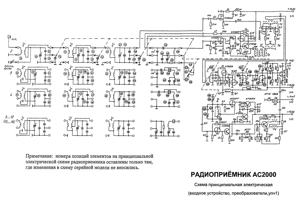

Согласно приведенным выше положениям мы и будем рассматривать схемотехнику узлов радиоприемника в определенной последовательности. В такой же последовательности осуществлялась и их переделка.
Рис.1. Схема принципиальная электрическая.
На рис.1 изображены преселектор, УВЧ, 1-й гетеродин, 1-й смеситель, УПЧ-1, 2-й смеситель, 2-й гетеродин. Номера позиций элементов на принципиальной электрической схеме радиоприемника оставлены только там, где изменения в схему серийной модели не вносились.

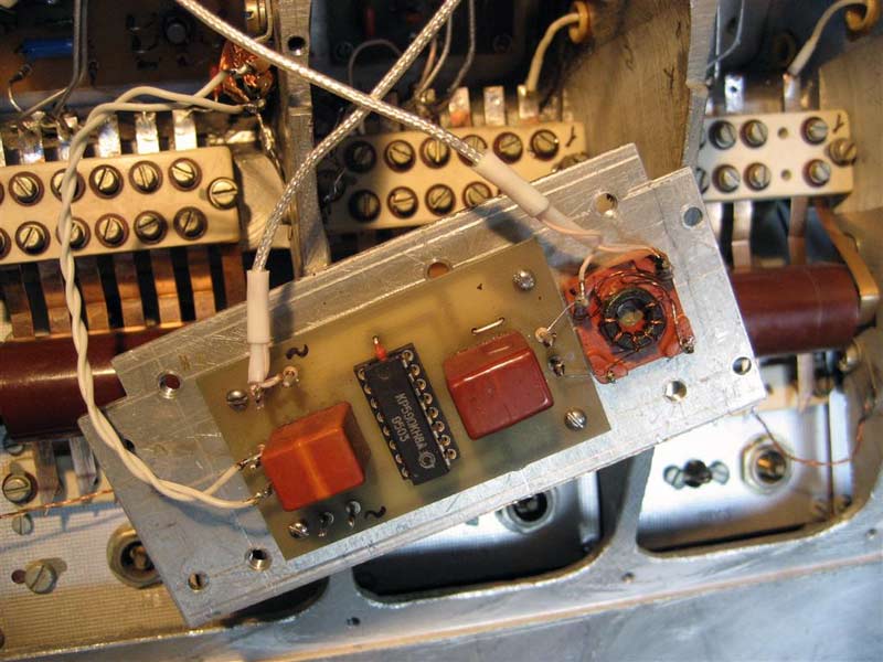

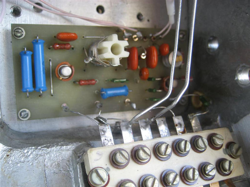

1. Второй гетеродин
Из всех известных схем перестраиваемых генераторов, в полной мере, всем требованиям отвечали две: схема Франклина и схема индуктивной трехточки. Схему Франклина, по ряду причин, не удалось реализовать в новой версии и поэтому предпочтение было отдано индуктивной трехточке. Для контроля и поддержания на заданном уровне амплитуды сигнала второго гетеродина, при перестройке его по частоте, требовалось введение АРУ.
В качестве одного из вариантов была выбрана и опробована схема гетеродина, которую применил в своей конструкции Л.Чалышев [2]. В этой схеме была предусмотрена и АРУ.

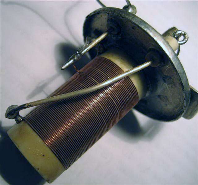

Для радиоприемника АС-2000 катушка контура поз. 426 была доработана. Экран контура был распаян. От «холодного» конца катушки отматывалось 19 витков и новым проводом того же диаметра (0,18 мм) и с тем же шагом удаленные витки были намотаны вновь. Концы провода, оставленные для отвода, облуживались, скручивались и еще раз облуживались. На фото 1 показано, как зафиксирован дополнительный вывод катушки. В крышке экрана просверлено дополнительное отверстие и запаян таких же размеров проходной изолятор. После того, как все три отвода, доработанной таким образом катушки были зафиксированы и опаяны, крышка экрана с катушкой поз. 426 устанавливалась на стакан экрана и запаивалась (Фото 2).
Фото 1. Фото 2.
Фото 3. Второй гетеродин.
Выход со второго гетеродина уровнем ~1в подается на первый затвор второго смесителя. Этот же сигнал через аттенюатор АТТ2 (-20db) подается на внешние устройства.
Коррекцией градуировки точность отсчета по оптической шкале приводится к исходной, имеющимися во втором гетеродине регулировками. Точность отсчета, после выполнения всех работ по второму гетеродину, не выходит за пределы, установленные техническими условиями для серийно выпускавшихся изделий.
Уровень сигнала второго гетеродина (~1в) устанавливается в процессе наладки изменением затухания аттенюатора АТТ1. Системой АРУ этот уровень поддерживается во всем диапазоне перестройки второго гетеродина 1715…3715 кгц с точностью до +_ 0,1в.

Схема первого гетеродина пояснений не требует. Следует, однако, отметить, что индуктивность катушки L1 может несколько отличатся от индуктивности оригинала – катушки поз. 299 ламповых моделей и, в этом случае, на поддиапазонах 5…12 может потребоваться подбор в небольших пределах конденсаторов поз. 313, 320, 327, 334, 341, 348, 361, 377. И тоже на дополнительных поддиапазонах (см. документацию Р250М2 поз. 861, 868, 875, 882).
На поддиапазонах, где формируется вторая гармоника кварца, контроль ее формы и точность установки возможно проверить только осциллографом. Такой контроль обязателен! От этого будет зависеть правильная работа первого смесителя. Уровень сигнала на выходе первого гетеродина, в небольших пределах, можно скорректировать подбором резисторов поз. 314, 328, 335, 342, 349, 368, 378 и т.д. Тоже относится и к дополнительным поддиапазонам. На втором и третьем поддиапазонах уровень сигнала гетеродина устанавливается емкостным делителем. Емкость дополнительно устанавливаемых конденсаторов поз.289* и поз.294* подбирается при настройке и находится в пределах 5,1…47 пф (см. рис.1).
Схема обеспечивает достаточный запас по коррекции первого гетеродина на всех поддиапазонах при установке кварцев на соответствующие им номинальные частоты.

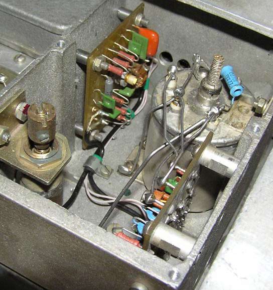

4. Первый смеситель
Первый смеситель радиоприемника опробован в двух вариантах: на паре транзисторов КП902А и на микросхеме 590КН8А. Как наиболее оптимальный, принят вариант с микросхемой 590КН8А (см. рис.1). Применение данной микросхемы в профессиональных РПУ избавляет от лишних комментариев на сей счет.
Фото 5. Первый смеситель.
Установка микросхемы в сокету допускает быструю ее замену.

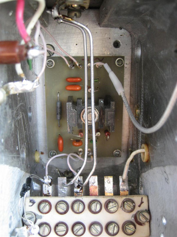

5. Входной УВЧ
Схема УВЧ пояснений не требует. УВЧ неотключаемый (см. рис.1).
Фото 6. УВЧ.

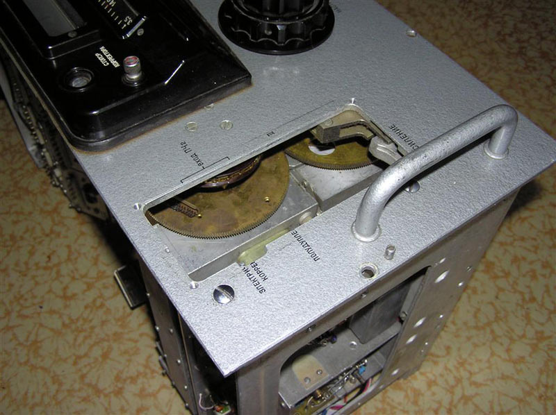

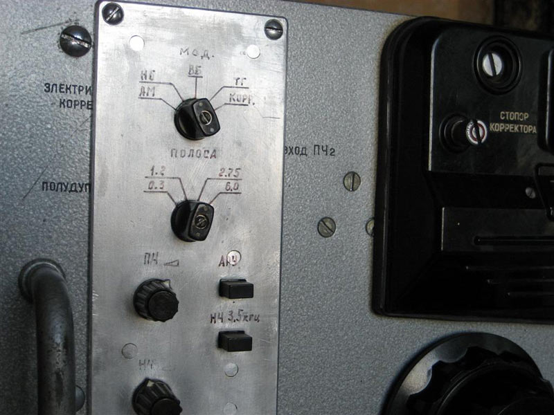

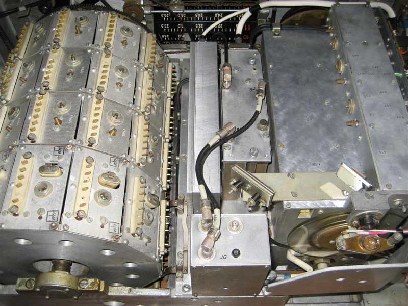

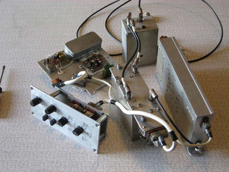

8. Доработка конструкции
В конструкцию нижнего блока радиоприемника внесены изменения. Это сделано для того, чтобы разместить в нем все функциональные узлы, которые следуют за вторым смесителем. Общие виды на фото дают достаточное представление о компоновке всех функциональных узлов, размещенных в пределах нижнего блока радиоприемника.
Фото 7. Пульт и основные тракты усиления.
Дюралевая пластина, на которой крепились – кварцевый калибратор, лампы УВЧ, 1 смесителя и 1 гетеродина, с шасси радиоприемника удалена. На ее место установлена вновь изготовленная, таких же размеров. При этом старая использовалась, как кондуктор. На этой пластине – между барабаном и блоком КПЕ – установлены:
- блок фильтров основной селекции;
- блок второй ПЧ и третьего гетеродина;
- блок демодуляторов.
Фото 8. ФОС, УПЧ-2, 3-й гетеродин, демодуляторы.
Снизу, в подвале шасси, на эту пластину крепятся платы УВЧ и первого гетеродина. Плата 1 смесителя установлена на дюралевой пластине. Пластина с платой крепится в отсеке 1 гетеродина на ребрах каркаса шасси, уменьшенных по высоте на 3 мм.
С левой стороны, на корпусе верхнего блока КПЕ, сверлятся отверстия под резьбу и закручиваются стойки. На стойках крепятся пластины толщиной 3 мм. На верхней пластине установлены платы усилителя первой ПЧ и второго смесителя, на нижней – размещены платы УНЧ, АРУ и фильтр НЧ.
Блоки второй ПЧ и 3 гетеродина размещены в силуминовых плоских коробках от старой аппаратуры, закрытых с обеих сторон крышками из тонкого дюраля. Оба этих блока крепятся на кросс-панель, которая, в свою очередь, двумя винтами крепится на вертикальных стойках шасси. Блок демодуляторов фрезерован из кругляка Д=90 мм. Материал – Д16.
Для контуров второй ПЧ и 3 гетеродина использовались готовые катушки в экранах от радиостанций «Виола-А». Необходимо обратить внимание на то, как подключены статорные и роторные пластины верхнего и нижнего блоков КПЕ к системам перестраиваемых контуров. Произвольное их подключение недопустимо.
Фото 9. Пуль управления.
Фото 10. Доработка передней панели.
