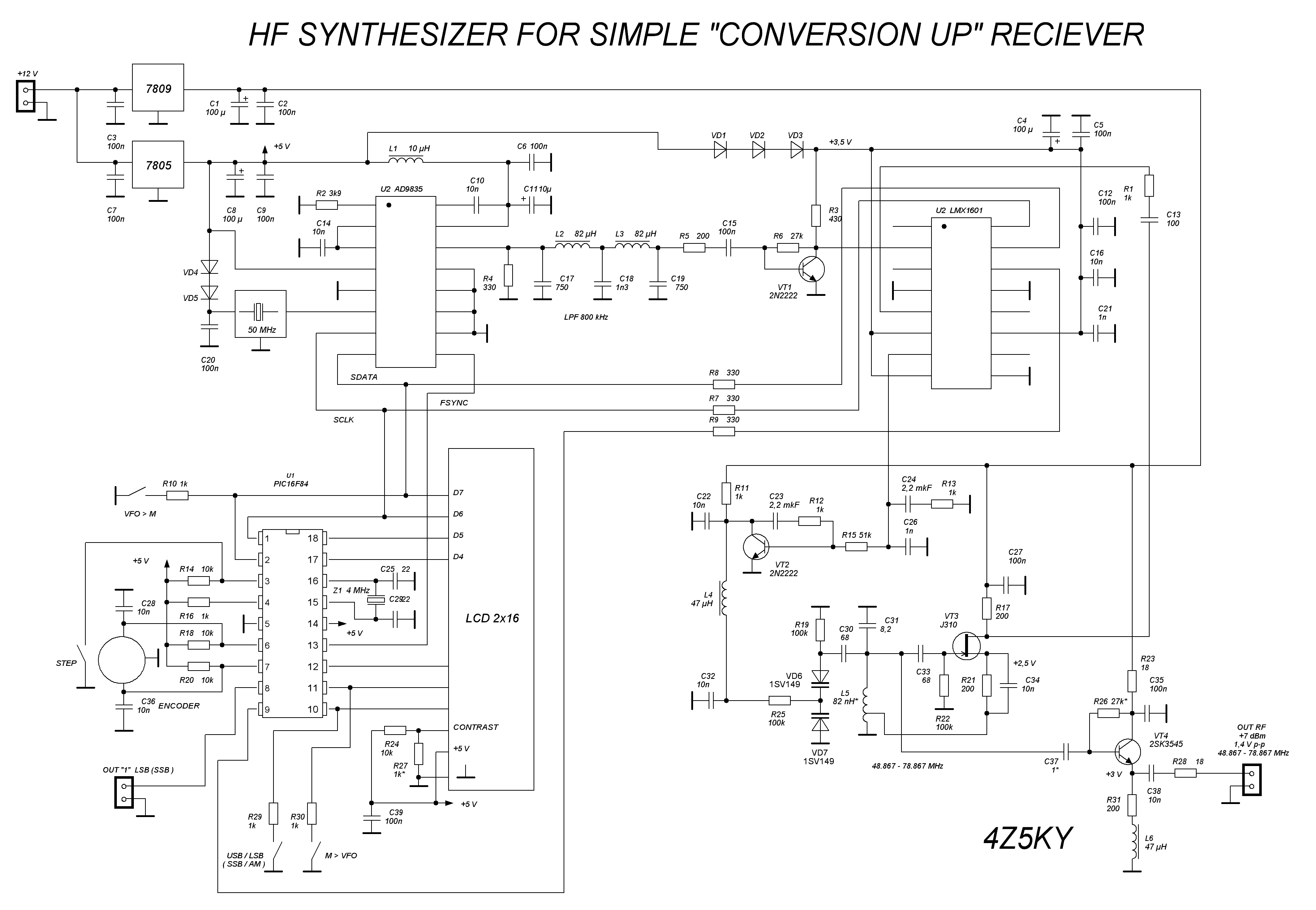

Этот синтезатор был разработан на смену старой версии синтезатора для "АМ / SSB приемника ". Новая версия синтезатора использует микросхему PLL LMX1601. Идея ее использования подсказана Дмитрием Городковым из г. Минска. Он использовал ее в качестве делителя на 100 и управлял LMX1601 от отдельного процессора. Эту схему и саму идею он взял отсюда: http://www. cqham. ru/Count_LMX. htm
Схема нового синтезатора значительно упростилась и улучшилась чистота спектра выходного сигнала, т. к. используется внутренний делитель частоты LMX1601 и ее же фазовый детектор, а не набор микросхем. LMX1601 сконфигурирована так, что перед фазовым детектором микросхемы сигнал DDS делится на 2, а сигнал ГУНа на 200. Т. е. перестройка DDS на 1 Гц приводит к перестройке ГУНа на 100 Гц. Применение LMX1601 также благоприятно отразилось и на общем энергопотреблении.

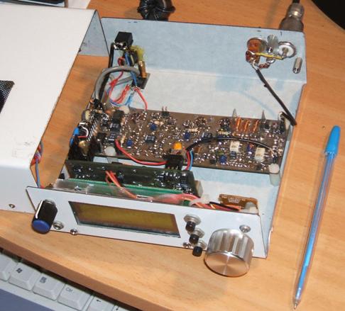

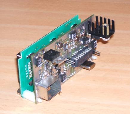

Плата синтезатора одна, и просто надевается своим разъемом на ЖКИ индикатор, прикрученный к передней панели. Размеры платы по размеру индикатора 84х45 мм. Количество блокировочных конденсаторов на плате немного больше чем указано на схеме. При желании разобраться можно, что и куда паять.
Уровень выходного сигнала ( + 7 дБм ) достаточен для подачи сигнала сразу, без предварительных усилителей, на диодный смеситель. Катушка ГУН намотана проводом 0. 3 на оправке диаметром 3 мм, имеет 10 витков и отвод от 3-го витка. При настройке можно двигать ее витки. После " укладки " диапазона перестройки ГУН катушку необходимо залить чем-то наподобие воска, который можно взять от старых "импортных" УКВ приемников – им часто залиты контура УКВ. Если этого не сделать, то будет "микрофонный эффект " и прочие неприятности. . . . Схему приемника можно выбрать из нескольких вариантов предложенных на форуме:
http://forum. cqham. ru/viewtopic. php?t=17166&postdays=0&postorder=asc&&start=90
Диапазон перестройки ГУН при указанных на схеме номиналах у меня получился от 47 до 82 МГц, т. е. с запасом при 1-ой ПЧ 48. 867 МГц, при напряжении на варикапах 1-8 В.
Было решено переписать программу для ПИКа, что бы всем управлял один процессор PIC16F84A. Сделано два варианта программы управления. Один вариант для переключения режимов как в старом приемнике " AM / SSB ", а второй вариант для переключения " USB / LSB ". Отличия только в индикации режимов. Из-за ограниченной памяти ПИКа сервис минимальный. Программа значительно переделана. Убраны некоторые старые функции, но добавлена возможность самостоятельно устанавливать любые значения ПЧ и другие параметры. Синтезатор простой и удобный в использовании. Нет переключателя диапазонов - при шаге 100 кГц легко и быстро можно перестроится на любой диапазон валкодером. Кварцевый генератор для DDS теперь можно применить на любую частоту, рассчитать и внести в ЕЕПРОМ новый калибровочный коэффициент. Сигнал этого же кварцевого генератора удобно использовать и для второго преобразования частоты, подавая сигнал через буферный каскад на второй смеситель приемника.
Вся настройка сводится к "укладке" диапазона ГУН. Установив шаг 100 кГц можно быстро "прокрутить" весь диапазон 100 кГц – 30 МГц при этом контролируя напряжение на коллекторе транзистора VT2, которое должно быть в пределах + 1 - 8 В в зависимости от установленной частоты. Если будут применены варикапы другого типа, то придется подбирать их общее число и емкости конденсаторов входящих в состав контура ГУН для перекрытия всего диапазона. Есть еще один момент – чем меньше амплитуда колебаний на контуре, тем проще получить большее перекрытие по частоте. Поэтому в некоторых случаях будет иметь смысл или снизить напряжение питания самого ГУНа, или подобрать режим VT3 резистором R21. Однако эта мера может привести к срыву генерации колебаний. Также уменьшится выходная мощность синтезатора, но это в некоторой степени можно компенсировать подбором С37. Форма выходного сигнала должна быть синусоидальной.

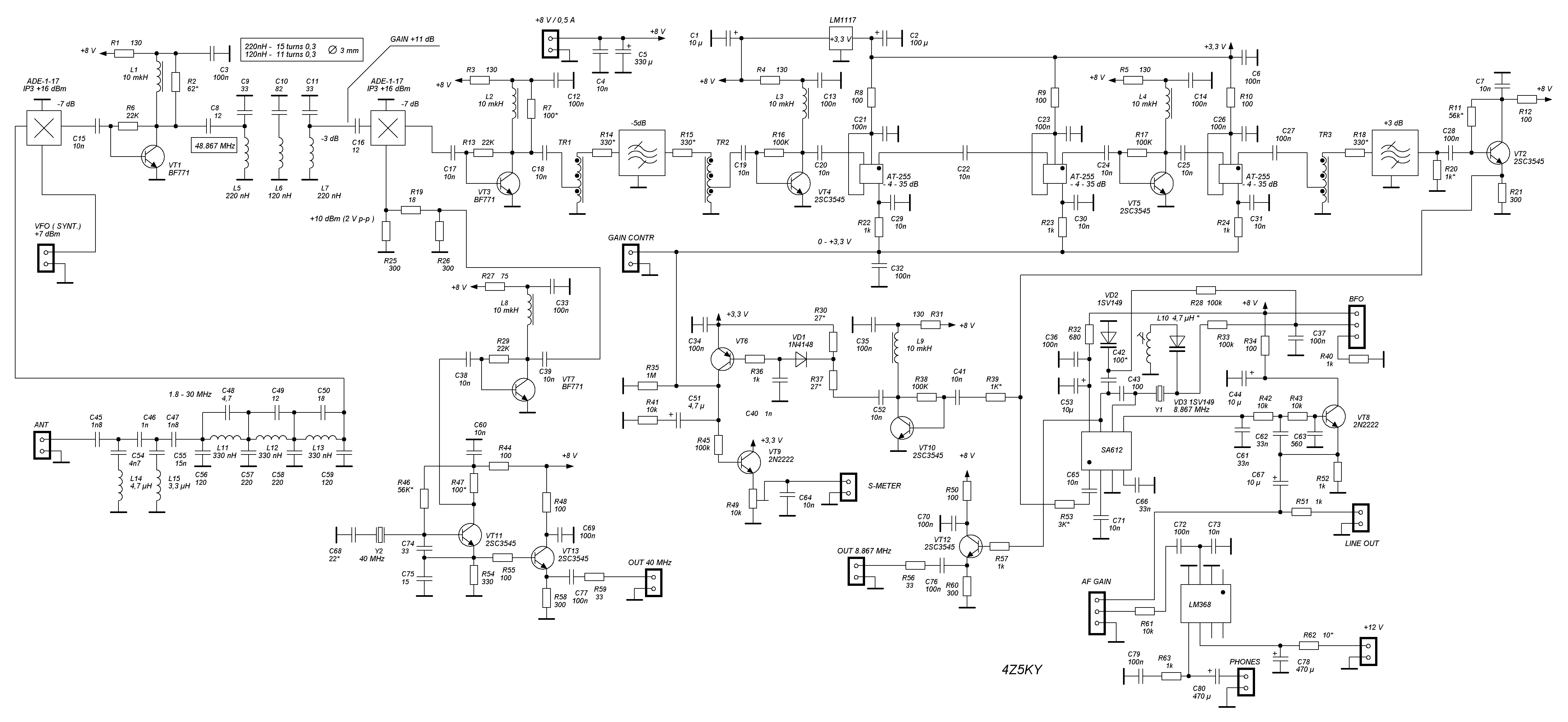

Сейчас данный синтезатор эксплуатируется совместно с приемником, сделанным по следующей схеме. Корпус использован от старой конструкции:

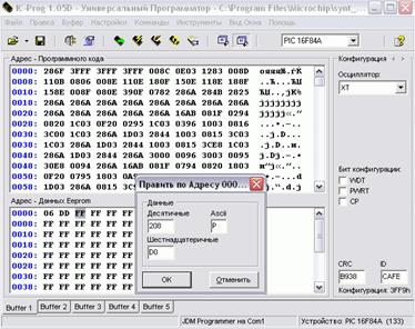

Редактирование ЕЕПРОМ.

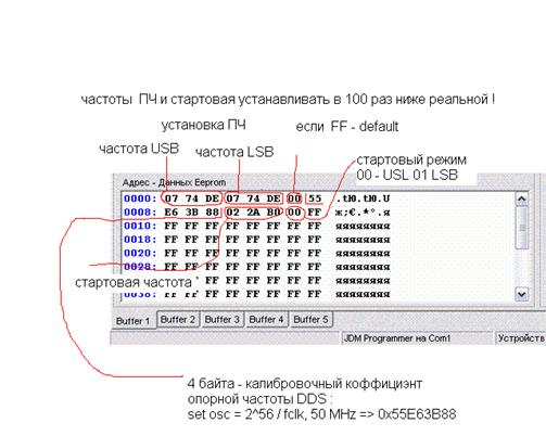

Установка своих значений ПЧ, точной опорной частоты DDS, стартовой частоты и стартового режима ( USB / LSB или SSB / AM ) возможна перед "прошивкой" контроллера путем установки своих значений для ЕЕПРОМ. Для примера, в программе IcProg 1. 05 D это делается просто – дважды "кликая" мышкой по нужной ячейке ЕЕПРОМ. Что записывается, и в какую ячейку понятно из рисунка:

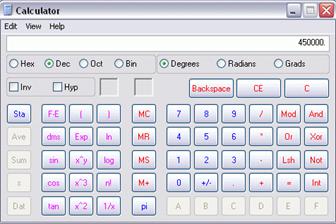

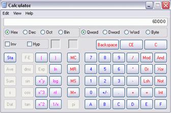

Если ничего не редактировать, а просто "прошить" контроллер, то после первого пуска установятся значения по умолчанию – частота ПЧ 48,867 МГц, стартовая 14,200,0 кГц и режим USB. Частоты ПЧ устанавливаются в шеснадцатиричном виде и в сто раз ниже реальных. Для этого точно узнаем эти частоты и записываем в обычном виде. Затем делим эти частоты на 100 и переводим калькулятором "виндовс" в 16-тиричный вид и записываем получившееся значение в нужные ячейки ЕЕПРОМ. Например устанавливаем ПЧ 45 МГц, т. е 45000000 Гц / 100 = 450000:
Переведем калькулятор в нужный режим :
И запишим число 450000 :

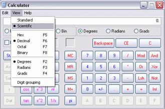

Затем просто переставим "галочку" с Dec на Hex :
Получим то же число, но в 16-тиричном виде. Теперь это число внесем в нужные ячейки ЕЕПРОМ программы IcProg 1. 05 D или любой другой. Что бы контроллер "принял" Ваши установки необходимо установить в 06 ячейке 00, как на первом рисунке ! После всех установок программируем микропроцессор.

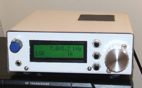

Стартовую частоту и режим работы можно в любой момент работы синтезатора изменить – просто нажать кнопку VFO>M и эти данные запишутся в ЕЕПРОМ. Вызвать эти данные можно также в любой момент кнопкой M>VFO. Это своеобразная ячейка памяти изменяющая так же и стартовые установки – при следующем включении синтезатора установятся эти значения стартовой частоты и режима работы. Режим работы USB / LSB или SSB / AM ( в зависимости от версии прошивки ) переключается кнопкой MODE. Шаг перестройки переключается по кольцу 100 Гц – 1кГц – 10кГц – 100 кГц кнопкой STEP.
