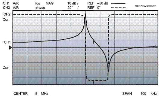

Параметры, указанные на Рис. 1, могут быть измерены различными методами. Сравним три из них:
Рис. 2. Изменения импеданса и фазы при последовательном и параллельном резонансах

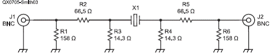

Рис. 3. Резистивная П-образная схема для измерения параметров резонаторов

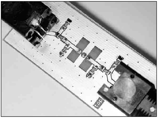

Стандартом IEC предусмотрено: при испытании, кварцевый резонатор должен быть от источника с выходным импедансом 12,5 Ом и нагружен таким же сопротивлением – 12, 5 Ом. Это традиционно сопровождается и П-образными резистивными звеньями аттенюатора, включенными тыльными сторонами (back-to-back) для обеспечения согласования с 50-омной измерительной аппаратурой, что, однако, выражается в затухании полезного сигнала, равного 29, 6 дБ. Посмотрите труды Salt’а или Pivnichny. Принципиальную схему моей версии аттенюатора, с применением резисторов с 1% допуском, можно видеть на Рис. 3, а внешний вид на Рис. 4.
Рис. 4. Вид на печатную плату резистивного П-образного согласователя
На Рис. 5 можно увидеть, как подключается опытное устройство к анализатору HP87510А.

Аттенюаторы по 10 дБ (модель CAT-10) на входе и выходе измерительной схемы позволяют доводить импедансы портов схемы до требуемых 12,5 Ом, характеристических для кварцевого резонатора. (Некоторые данные были получены мной на трансформаторной согласующей схеме 50 : 12,5 Ом ранее, но та схема работала с большей погрешностью, чем резистивная).

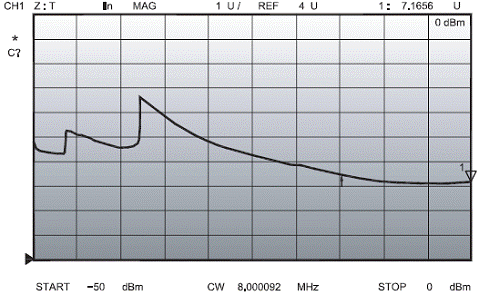

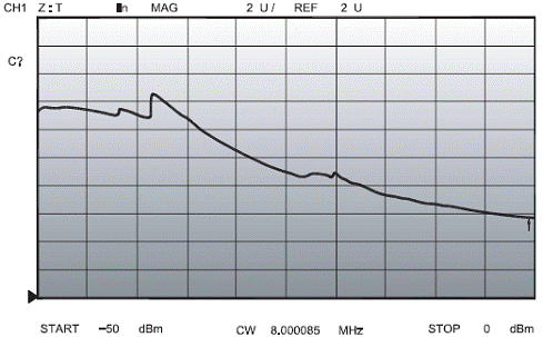

Также важно использовать в тест-схеме те же уровни, на которых будет работать резонатор в родной схеме, поскольку динамические параметры резонаторов изменяются в зависимости от уровня раскачки, явление, известное в индустрии как “зависимость от уровня возбуждения” (DLD). (Также возможно резонатор и вывести из строя (разрушить пластинку кварца), если подать на него чрезмерный уровень возбуждения). Все данные по тестированию кварцевых резонаторов были сняты при уровне возбуждения - 20 дБм, приложенного к испытательной схеме.
Рис. 6. Изменение последовательного сопротивления (Rm) кварцевого резонатора в зависимости от уровня его возбуждения. Отметьте скачкообразный характер изменения этого параметра
Рис. 7. Второй кварцевый резонатор показал такую же зависимость
На рисунках 6 и 7, например, показано значительное изменение Rm, при изменении уровня раскачки от - 50 дБм до 0 дБм. (В этом случае, звенья аттенюатора - 10 дБ не применялись). Оба кварца показали изменение Rm скачками, причём, просматривалась тенденция к уменьшению этого параметра с ростом амплитуды возбуждения. Чтобы проверить, являются ли скачки артефактами инструментальными или это проявление тестируемых резонаторов, включенных в схему, я установил плёночный резистор сопротивлением 9,1 Ом (0,25 Вт) вместо резонатора, характеристика которого показана на Рис. 6.

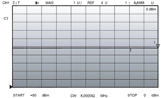

На Рис. 8 приведена характеристика опытной схемы, где кварцевый резонатор замещён резистором, как видно, никаких скачков, в этом случае, при изменении амплитуды раскачки от - 50 до 0 дБм, не обнаружено, что говорит о том, что в “производстве скачков” повинен кварцевый резонатор. Salt в своих трудах описывает скачки амплитуды, подобные, приведённым на Рис. 6 и Рис.7 , как результат взаимодействия различных резонансов (видимо, от различных измерений кварцевой пластины, да и последовательный-параллельный резонансы кварцевого резонатора– UA9LAQ), которые сдвигаются по частоте (в различной степени), при малейшем изменении режима возбуждения кварцевой пластины. К счастью, эти резонансы различаются по частоте лишь на немного. Cm и Lm также немного изменяют свои параметры при изменении уровня возбуждения. (Вот почему кварцевые фильтры могут быть источником интермодуляции за счёт изменения динамических параметров резонаторов при изменении уровня возбуждения).

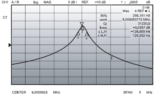

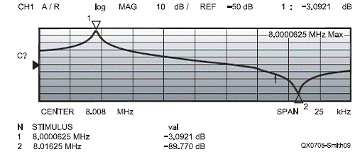

На Рис. 9 и Рис. 10 показаны графики функции от частоты для кварцевого резонатора ECS-80-S-1X 8,0 МГц, из которых мы получаем данные для Таблицы 2. Значение паразитной ёмкости (Cp) измерено отдельно. Последующий анализ динамических параметров кварцевого резонатора основан на Инструкции по применению лаборатории Omicron. Согласно стандартной теории схем, сначала определим частоты последовательного и параллельного резонансов, а также добротность кварцевого резонатора, выраженные в параметрах резонатора:

Поскольку эти параметры измеряются с кварцевым резонатором, вставленным в измерительную схему, мы должны к действующей ёмкости кварцедержателя добавить и паразитную ёмкость монтажа, чтобы найти фактическую ёмкость подключения – Ch adj:
Приводим данные уравнения для поиска динамических параметров в соответствие с нашими данными параметрами – fs, fp, Ch и QL:
Вычисляем QL, нагруженную добротность кварцевого резонатора:
Таблица 2
Измеренные параметры кварцевого резонатора ECS-80-S-1X 8,0 МГц
Параметр Значение
Из определения Q находим последовательное сопротивление Rtotal, которое “видит” кварцевый резонатор, состоящее из Rm плюс сопротивления источника и нагрузки.
Решая уравнение получаем:
Сопротивления источника и нагрузки равны по 12,5 Ом, которые мы вычтем из Rtotal, чтобы получить Rm:
Возможно ли определение динамических параметров без знания ёмкости кварцедержателя и паразитной ёмкости схемы подключения резонатора? Ответ утвердительный – да.
На Рис. 10 указано измеренное затухание α = 3,0397 дБ. Примем это значение за истинное и, конечно же, не стоит принимать даже такую точность, как четыре знака после запятой, чтобы вычислить все четыре параметра: нагруженную добротность – Q и, следующую из неё индуктивность Lm, а также импедансы источника и нагрузки:
