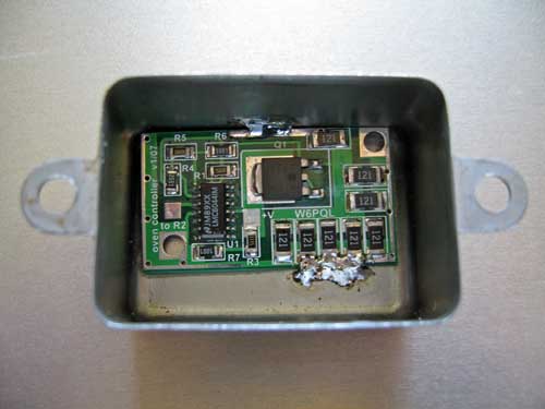

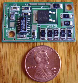

Многие серийные УКВ трансивера и трансвертеры обладают проблемой, это – уход частоты. У одних этот уход мизерный, у других он значительно больше. Особенно, это заметно при работе в походных условиях, в автомобиле. Уход частоты (её подплывание) обычно раздражает на нижних СВЧ и микроволновых диапазонах, на верхних – уход частоты уже может означать: состоится связь или нет. В конце - концов, что Вам делать больше нечего (например, поворачивать антенну), как следить за тем, чтобы не потерять корреспондента из-за ухода частоты?!
Фото 1. Вид и относительные размеры собранной платы контроллера термостата.

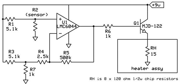

Рис. 1. Контроллер термостата. Схема принципиальная электрическая

Датчик. Я использую в качестве датчика недорогой термистор с отрицательным температурным коэффициентом, предназначенный для поверхностного монтажа. При возрастании температуры его сопротивление снижается, позволяя контроллеру “почувствовать” это изменение и принять меры к его компенсации.
Петлевое усиление. При недостаточном усилении сигнала датчика и стабилизация температуры получается низкой. При чрезмерно большом усилении, ситуация напоминает собаку, гоняющуюся за собственным хвостом: частота гетеродина бесконечно повышается и понижается. В большинстве случаев я применял коэффициент усиления в петле, равный 200. Это усиление устанавливается резисторами R4 и R5.

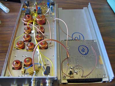

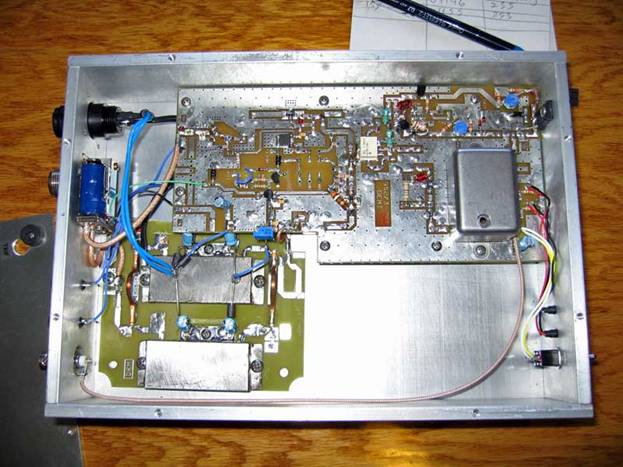

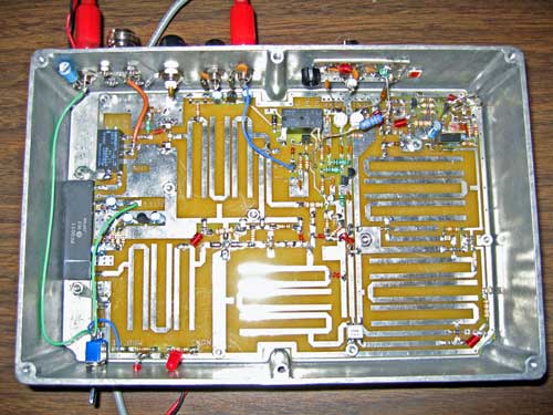

Модификация трансвертера DEMI с гетеродином MICROLO (на диапазоны 13…3 см )
Фото 3.

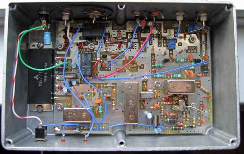

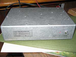

Эти трансвертера размещены в алюминиевых (“тянутых” – профили или штампованных, фрезерованных) корпусах. Гетеродин расположен в верхнем отсеке справа (Фото 3), остальные узлы трансивера расположены в другом отсеке – слева.
Обычно, из блока кварцевого гетеродина выходит только один отрезок коаксиального кабеля. Я временно добавил ещё один, который Вы видите проходящим над соединителем BNC, находящимся на задней панели, который позволил мне измерять частоту генератора во время тестирования. Как бы то ни было, но Вы имеете возможность лицезреть здесь ещё не модифицированный трансвертер.
На первом этапе к модернизации следует временно удалить четыре крепёжных винта 4-40, которые крепят к шасси плату генератора MICROLO. Обычно здесь по концам платы “присутствуют” и два куска вспененного материала, для того, чтобы создать вокруг платы “мёртвую” воздушную зону. Уберите и их в сторонку.

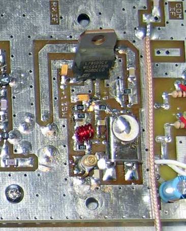

Фото 4.

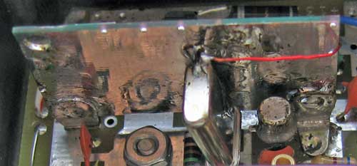

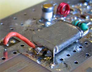

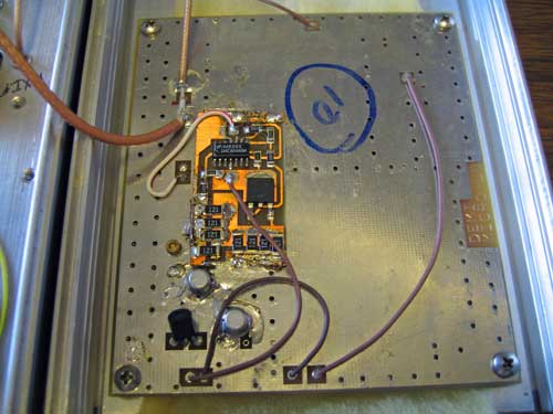

Переверните плату и найдите кварцевый резонатор (справа в средней части) – Фото 4.
К корпусу кварцевого резонатора припаяны нагреватель/датчик (термистор с положительным температурным коэффициентом), подключенные к 9-вольтовому источнику питания платы кварцевого гетеродина. Работа этой части заключается в нагреве корпуса кварцевого генератора до заданной температуры (50° С), это действительно происходит, но термостабилизация здесь весьма приблизительная (отсюда: низкая стабильность частоты).
Отсоедините узел от питания 9 В, эффективно исключив его из общей схемы.
Отпаяйте проводник питания 9 В и припаяйте временно его к “земляной” фольге платы поблизости (чтобы не мешал). Если Вам более по душе другой вариант, то отпаяйте проводник и от корпуса кварцевого резонатора и от 9-вольтового питания и уберите его вовсе.

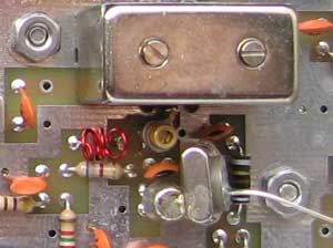

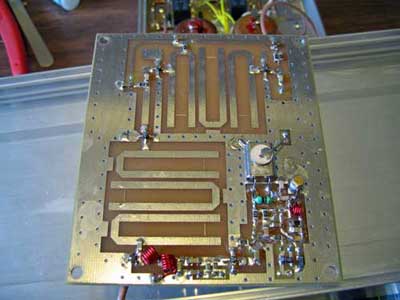

Фото 5.

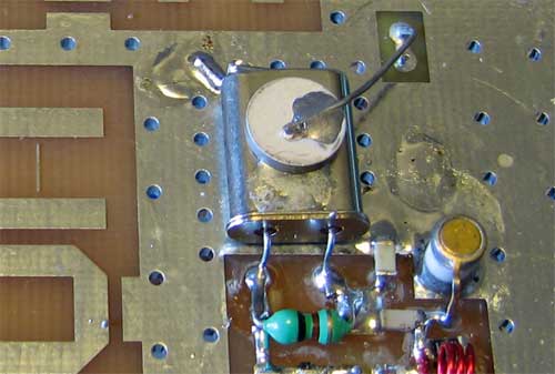

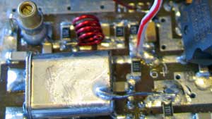

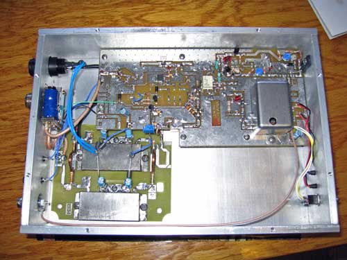

На Фото 5 – более близкий план кварцевого резонатора на немодифицированной плате. Заметьте, что к корпусу резонатора припаян проводник, другой конец которого припаян к фольге платы (слева вверх от резонатора).
Вывод от одной стороны термистора удаляется, и термистор припаивается непосредственно к корпусу кварцевого резонатора. Оставшийся вывод термистора припаивается к дорожке питания 9 В на плате генератора, а выводы резонатора, куда им и положено, в схему генератора.
Я удалил старый нагревательный элемент полностью и удалил излишек припоя слева за резонатором.
Затем, я припаял один конец нового датчика к “земляной” фольге платы между выводами резонатора и подключил небольшой проводок к другому выводу, соединив его свободный вывод с шиной питания 9 В. В одном из последующих этапов провод питания 9 В будет отключен от этого “пятачка” проводящей “дорожки” на противоположной стороне платы и “пятачок” будет использоваться далее в качестве контактной точки датчика температуры.
Между прочим, такое размещение узла датчик/нагревательный элемент оказалось отличным, и контроллер был в состоянии держать выходную частоту в диапазоне 10 ГГц в пределах 1,5 кГц во время опытного включения на 10 минут. Позднее, я нашёл ещё более удачное размещение вышеупомянутого узла.

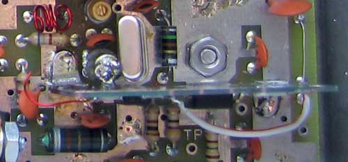

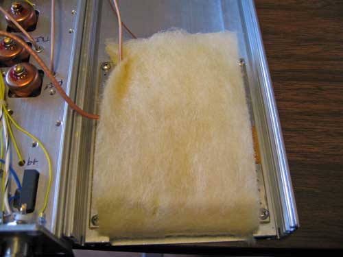

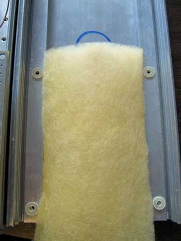

Отрежьте кусок изоляции фиберглассовых труб (3 х ½ дюйма – 1 дюйм = 25,4 мм) длиной 10 дюймов (чуть более 25 см) и разместите его в канал шасси, где крепится плата кварцевого гетеродина - Фото 7. Эта же полоска, после монтажа платы, позднее, сгибается и укладывается сверху платы- Фото 10.
Далее, установите на монтажные отверстия фиберглассовые шайбы толщиной 1/16 дюйма. Эти шайбы могут быть и нейлоновыми, фиберглассовыми (наиболее подходящий заменитель – (стекло)текстолит) или выполненными из любого другого материала, обладающего теплоизоляционными свойствами (плохо проводящими тепло).
Таким образом, Вы изолируете плату кварцевого генератора от холодного, непредсказуемого с меняющейся температурой шасси. Это нисколько не повлияет на работу генератора по выходу РЧ, но окажет помощь блоку контроллера в деле поддержания стабильной температуры.

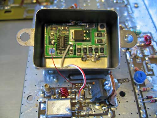

Фото 8
Используя те же винты, которыми крепилась плата генератора, установите плату на место. Не перетягивайте винты.
Соберите плату контроллера, затем, припаяйте плату контроллера (как на фото) в указанное место, как раз над транзистором генератора и сразу за “пятачком” с питающим термистор напряжением 9 В, Пайка должна производиться со стороны “земляного” конца нагрузочных резисторов, возле частотоопределяющего (наиболее чувствительного в деле изменения частоты) конденсатора и транзистора генератора. Расположение контроллера в этом месте обеспечит проход тепла в нужное место и отведёт его распространение в сторону фильтров после сборки трансвертера.
Отсоедините питающий провод 9 В от “пятачка” на плате генератора слева от платы контроллера и припаяйте его к шине 9 В на плате контроллера. Начальный (стартовый) ток контроллера составляет порядка 500 мА и падает до 200 мА при стабилизации температуры. Существующий стабилизатор 9 В трансвертера, который питает генератор MICROLO, обладает достаточной нагрузочной способностью для этого и имеет соответствующий радиатор.
Впаяйте провод между выводом датчика на панели контроллера и старым “пятачком”, на который ранее подавалось напряжение питания 9 В.

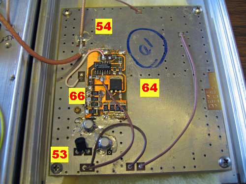

Мне было интересно узнать, насколько хорошо распределяется тепло по плате генератора, поэтому я расположил датчики в разных местах платы для сбора информации и её последующего анализа.
Цифры, показанные красным (Фото 9) показывают температуру и были получены при полностью собранном трансвертере, при основном датчике, закреплённом у кварцевого резонатора, при стабилизации температуры 66°С.
Даже с изоляцией ясно, что наибольшие отличия температуры находятся как раз у крепёжных винтов, здесь происходит максимальная потеря тепла.
Это является хорошей иллюстрацией важности расположения нагревательных элементов
(резисторов нагрузки и транзисторов драйвера) в точке справа, в этом случае, - прямо над кварцевым резонатором на нижней стороне платы.

согните и уложите теплоизоляцию поверх монтажа генератора, соедините снова обе половинки трансвертера и всё.

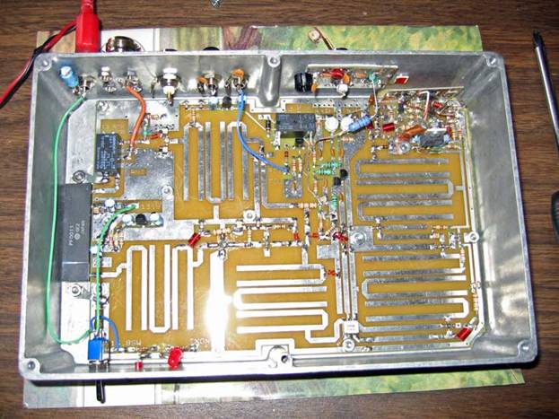

Устройство, показанное на Фото 11 является устаревшей моделью трансвертера на 900 МГц. Используемые в трансвертере звенья фильтров по форме напоминают заколки для волос и сам генератор (гетеродин) не заключён в металлический кожух-экран, как в современных конструкциях. На Фото 12 генератор расположен в верхнем правом углу. Такое же расположение было применено и в некоторых других трансвертерах старых конструкций на другие диапазоны.
Фото 11
Фото 12
Я не думаю, что в “родных” генераторах трансвертеров использовались PTC – термисторы, один из которых можно видеть на фото, возможно, его добавили позднее, с целью улучшить стабилизацию частоты. Как бы то ни было, Вы можете спокойно удалить этот термистор, он… использоваться не будет.

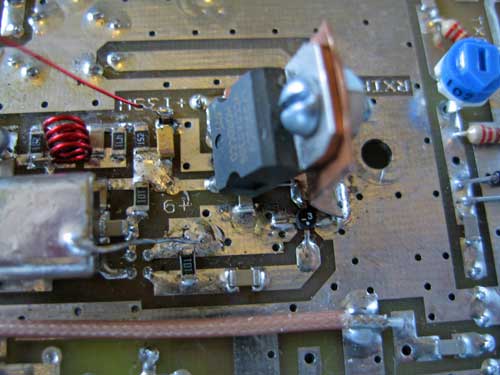

Вы заметили, 9-вольтовый микросхемный стабилизатор, расположенный у дорожки фильтра “заколочного” типа? Плата контроллера требует ток в 500 мА для обеспечения начального нагрева термостата, так что, следует принять меры для эффективного отвода тепла от ИМС стабилизатора.

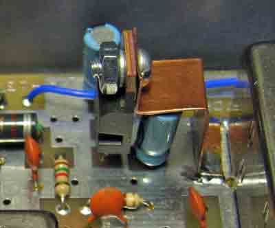

Чтобы улучшить отвод тепла, я вырезал полоску меди размерами 1,75 х
0,25 дюйма из листовой меди толщиной 0,015 дюйма (1 дюйм = 25,4 мм) и просверлил по краям полоски на расстоянии 1/8 дюйма от краёв отверстия диаметром 1/8 дюйма.
Фото 13
Я выгнул полоску как показано (см. Фото 14), закрепив один конец полоски под монтажной гайкой на плате и прикрепил другой конец полоски к ИМС стабилизатора (к её “флажку”) с помощью винта М4х40 и гайки. Можно применить и полоску из алюминия, вместо медной, но её толщина должна быть большей, примерно, 0,030 дюйма. Не используйте латунь, она - плохой проводник (тепла).
Фото 14

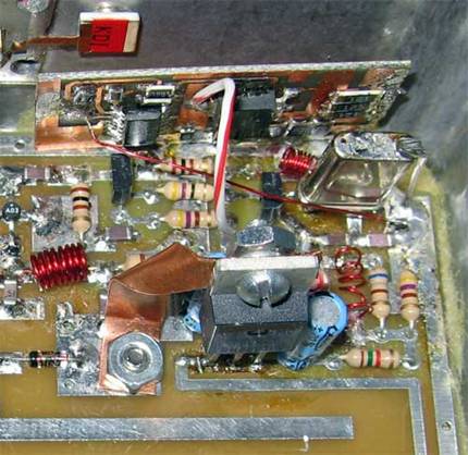

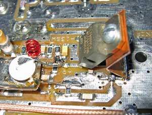

У микросхемы стабилизатора 9 В недостаточно возможностей для отвода тепла при токах порядка 500 мА, который потребляет при прогреве контроллер термостата, так что, первым шагом, необходимо соединить ИМС с “земляной” фольгой платы (чтобы улучшить условия рассеяния тепла). Это должно быть осуществлено таким образом, чтобы, с одной стороны, не помешать установке крышки на её законное место, и не препятствовать установке платы контроллера, которая закрепляется на внутренней стороне крышки.
Фото 19
Подогните ИМС, как показано на фото, так, чтобы верхний край её “флажка” выступала не более, чем 5/8 дюйма над “земляной” фольгой. Монтаж под данной крышкой будет плотным.
Я применил небольшой отрезок медной шинки толщиной 0,015 дюйма размерами 1/2 х ¾ дюйма с отверстием в 1/8 дюйма на расстоянии в 1/8 дюйма от одного края шинки. Форма полоски видна на фото, прежде чем Вы привернёте её к ИМС с помощью винта 4-40 и гайки, припаяйте уголок полоски к “земляной” фольге платы, насколько возможно близко к краю, чтобы не закоротить элементы слева от неё. Вы можете изогнуть её другим, более удачным образом, чем я – например, прямо вверх на несколько мм, затем, загнуть вниз и снова, - вверх. После крепления полоски к ИМС, проверьте, подходит ли по месту верхняя крышка блока.

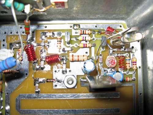

Единственный УКВ трансвертер, который у меня имеется, это – конструкция на диапазон 222 МГц, показанный в немодифицированном виде на Фото 25.
Хотя он прогревался и стабилизировался в, примерно, 3 - минутный период и регулировка была более эффективной, чем со стандартным PTC-термистором, я не получил какой-либо закономерности улучшения характеристик, которые я получил с трансвертерами на диапазоны 33 см и с более высокочастотными. Главной причиной тому является расположение теплоотводящего крепёжного винта справа рядом с кварцевым резонатором (Фото 26) и отсутствие эффективного способа размещения платы контроллера, чтобы эффективно подогревать все детали генератора одновременно.
Фото 26
Я полагаю, что трансвертеры на 144 и 432 МГц лучше всего подходят для предлагаемой переделки, разглядывая фотографии этих трансвертеров, я обнаружил, что в них нет близлежащих винтов, которые отводят тепло, также там достаточно места, чтобы разместить плату контроллера, так же как в аппарате на 902 МГц.
С этим я тоже много не экспериментировал, так как и “родной” PTC – термистор работал неплохо. На УКВ нет умножения частоты кварцевого генератора, так что и уход частоты, обычно, небольшой и не составляет проблем. Если б я стал решать проблему далее, то, наверное, в первую очередь удалил бы крепёжный винт, находящийся вблизи кварцевого резонатора и один – вблизи фильтра и расположил в других местах контроллер и датчик. Но, думаю, овчинка выделки не стоит. Если же Вы хотите продвинуться далее, то вот, что я предпринял:

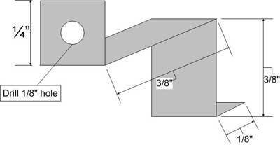

Рис. 2
9-вольтовый стабилизатор на этой плате требует отведения тепла, при обеспечении дополнительного тока в 500 мА, потребляемого контроллером. Я вырезал полоску шириной 3/8 дюйма из куска листовой меди толщиной 0,015 дюйма и выгнул её, как показано на рисунке – Рис. 2.
Фото 27
Облудите непросверленный конец медной полоски и установите её в положение, указанное на Фото 27. Винт крепления можно сразу пропустить через отверстие в “флажке” ИМС стабилизатора, чтобы поддержать полоску меди в нужном положении перед пайкой, гайку пока не заворачивайте, чтобы иметь возможность маневра при пайке и обеспечить положение полоски с минимальным натяжением (что обеспечит минимальную деформацию при нагреве).
