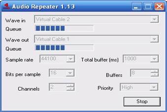

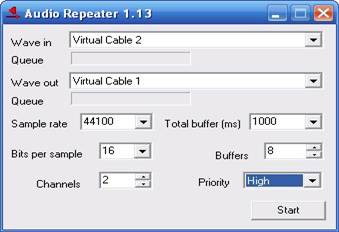

Выходим из программы приступаем к настройке аудиорепитера виртуального аудиокабеля. Следуем Пуск – Программы - Virtual Audio Cable - Audio Repeater и устанавливаем Wave in - Virtual Cable 2, Wave out - Virtual Cable 1, как на рисунке.
Теперь жмем кнопку Start и наблюдаем работу аудиорепитера.
Жмём Stop и закрываем окно. Настройка аудиокабеля и репитера завершена.

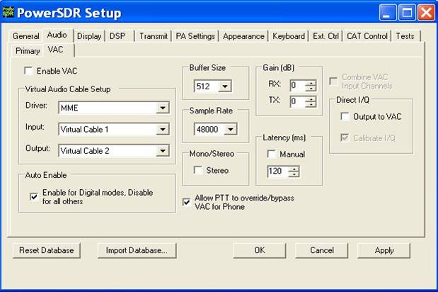

Теперь приступаем к настройке VAC программы PowerSDR. Включаем трансивер, запускаем PowerSDR, заходим в Setup – Audio – VAC и настраиваем VAC как на рисунке.
Можно включить аудиокабель постоянно, поставив галочку в окошко Enable VAC, а можно только при включении цифровых видов связи поставив галочку в Auto Enable.
Жмём Apply - OK, на этом настройка PowerSDR закончена.

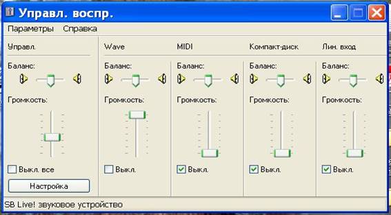

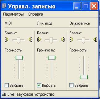

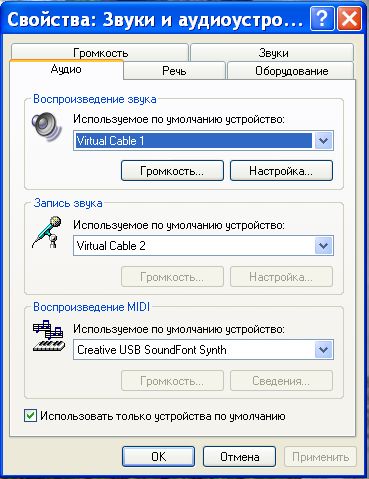

Далее необходимо настроить конфигурацию звуковой карты в MMSSTV. Сначала через Пуск – Настройка – Панель управления – Звуки и аудиоустройства – Аудио выбираем устройство, которое будет работать с программой MMSSTV,
запускаем программу MMSSTV, идём в Option – Soundcard Input Level и в открывшемся меню выбираем источник звука, см. рисунок.

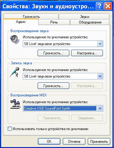

После этого через Пуск – Настройка – Панель управления – Звуки и аудиоустройства – Аудио устанавливаем устройства входа и выхода в программе аудиокабеля.

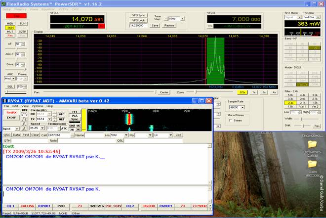

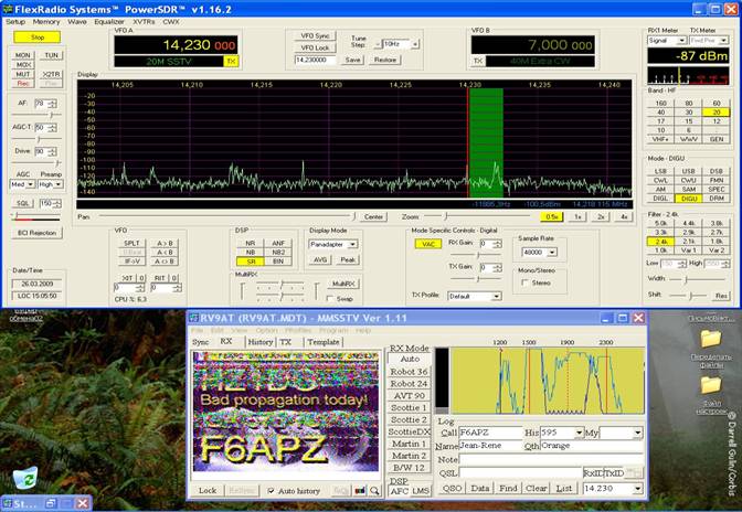

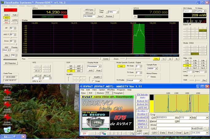

Теперь включаем SDR трансивер, перезапускаем программу PowerSDR, выбираем диапазон, устанавливаем частоту и вид модуляции DIGU (DIGL), при этом VAC включается автоматически. Должны кратковременно щелкнуть реле в трансивере и пропасть звук. После этого наблюдаем работу программы MMSSTV на приём.

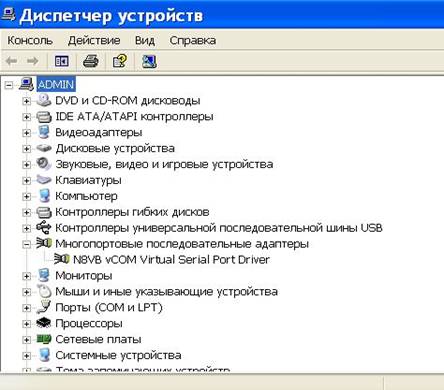

Запускаем файл установки программы N8VBvCOMSetup-226a, в процессе соглашаемся со всем, что предлагают. После корректной установки в диспетчере устройств появится новое устройство N8VB vCOM Virtual Serial Port driver:

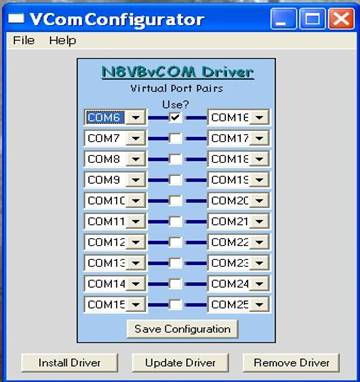

Далее в меню Пуск – Программы – VirtualCOM открываем VComConfigurator – это меню выбора соединяемых СОМ-портов, и устанавливаем галочку:
В такой конфигурации будут виртуально соединены между собой СОМ6 и СОМ16. Жмём "Save Configuration" и потом «Update Driver», закрываем окно и переходим к настройкам в программе PowerSDR.

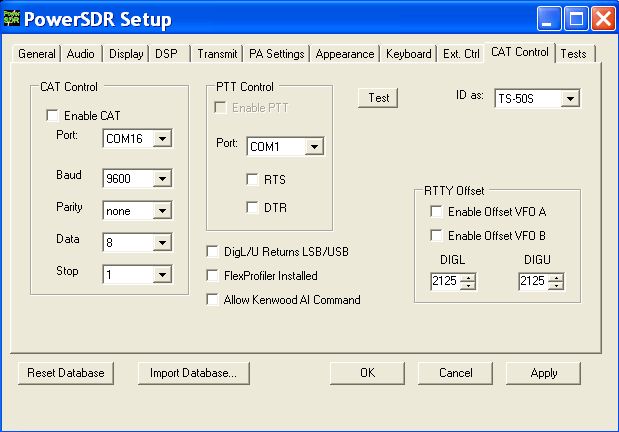

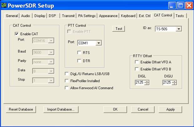

В PowerSDR заходим в меню Setup – CAT Control
Выбираем протокол ID as: «TS-50S», СОМ-порт: «Port: COM16», скорость обмена данными порта «Baud: 9600». Далее ставим галку «Enable CAT» и жмем Apply - ОК.

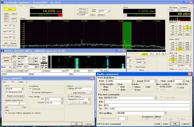

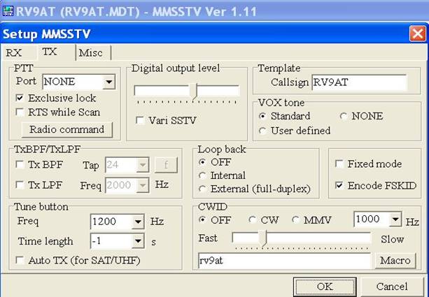

Теперь переходим к настройке САТ - системы в программе MMSSTV. Открываем Option – Setup MMSSTV. Физический порт для внешнего управления не выбираем - PTT Port NONE.

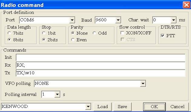

Далее жмем кнопку "Radio command" и выставляем позиции согласно рисунка.
Принимаем все внесённые изменения – жмём ОК.
Включаем программу PowerSDR и проверяем работу РТТ через САТ - систему, то есть, проверяем переключение PowerSDR на передачу из MMSSTV.
Теперь программы готовы для работы цифровыми видами.
