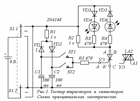

В настоящей статье представлен простой прибор, требующий для своего создания совсем немного деталей. С его помощью можно быстро проверить работоспособность тиристоров и симисторов.
Общие положения
 Отдельно взятый транзистор можно проверить на функционирование с помощью простого аналогового омметра. Проверить тиристор или симистор несколько сложнее. Здесь представлено описание схемы устройства, с помощью которого можно проверить и оценить основные параметры как тиристоров, так и симисторов. Прежде, чем приступить к описанию схемы испытателя, рассмотрим кратко, что же такое тиристор и симистор.
 Тиристор – управляемый диод. В направлении запирания (как и через обычный диод) ток не протекает, так как на катоде (отмеченном на схемах остриём стрелки), относительно анода, напряжение имеет положительный знак. Меняем полярность приложенного к тиристору напряжения (плюс – к аноду, минус - катоду), а он и не думает открываться, в отличие от диода, тиристор всё ещё закрыт, заперт. Стоит теперь подать открывающее напряжение (которое, в свою очередь вызовет открывающий ток) на управляющий электрод, как тиристор моментально открывается (ток нарастает очень быстро, носит характер удара, пробоя). Теперь, если даже убрать управляющий ток из цепи управляющего электрода, тиристор останется в проводящем состоянии до тех пор, пока, протекающий через него ток, уменьшится до величины меньшей некоторого определённого значения, называемой током закрывания или током прерывания: тиристор закроется. Теперь тиристор можно открыть только новой порцией тока в цепи управляющего электрода.
 Симистор – не что иное, как сдвоенный тиристор: два тиристора, включенных параллельно друг другу, только “навстречу” и с одним общим управляющим электродом, позволяющим производить управление током (токами), текущим(и) в обоих направлениях (переменным током). В необходимый момент времени, на управляющий электрод симистора подаётся импульс тока и симистор открывается. Когда (переменный) ток уменьшается, переходит через нуль, чтобы сменить затем свою полярность, симистор автоматически закрывается. Теперь, только следующий импульс тока в цепи управляющего электрода откроет симистор.
Схема
 Представленная здесь схема тестера позволяет проверять только вышеназванные функции тиристоров и симисторов. Если переключатель S1 находится в положении, указанном на схеме Рис.1, то конденсатор С2 заряжается через резистор R1 и диод D2 до напряжения, близкого к напряжению батареи питания. Конденсатор С1 разряжен, так как диод D1 в этом направлении ток не проводит, заперт. Если тиристор подключен так, как указано на схеме (Рис.1), то светодиоды D4 и D6 не будут светиться. Стоит теперь кратковременно нажать на кнопку ST2, как в цепи управляющего электрода тиристора, через резистор R5, потечёт управляющий ток, который приведёт к открыванию тиристора. Зажжётся светодиод D4. Светодиод D6 останется потушенным, поскольку диод D5 включен в непроводящем направлении. Если теперь кратковременно выключить S1 (перевести переключатель в соседнее “холостое” положение), чтобы перевести его в другое положение (для смены полярности, например), как сразу погаснет D4. Коротким нажатием на кнопку ST2 снова подаём управляющий импульс от заряженного конденсатора С2 через резистор R5 на управляющий электрод тиристора. Этот импульс теперь не должен привести к открыванию тиристора, так как, последний подключен к источнику питания в непроводящем (запирающем тиристор) направлении (из-за смены полярности).
 Поведение симистора, в этом случае, отличается от поведения тиристора: симистор и в этом случае, откроется, будет проводить ток. В зависимости от того, какую полярность будет иметь питающее напряжение, симистор будет открываться при нажатии на кнопки ST2 или ST1. Конечно же, после смены полярности питающего напряжения, следует немного подождать, чтобы успели зарядиться соответствующие конденсаторы, а уж потом жать на кнопки. С2 заряжается только в указанном на схеме (Рис.1) положении переключателя S1, С1 - только в нижнем по схеме его положении.

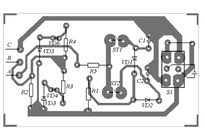

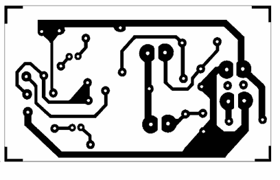

Конструкция
 В соответствие с принципиальной схемой, размещайте детали устройства на монтажной плате. Особенностей монтажа нет, так как нет чувствительных (к наводкам и т. п.) элементов. Конструкция выполнена таким образом, что вместе с батареей питания помещается в небольшом корпусе. Три вывода для подключения тестируемых тиристоров или симисторов выполнены гибким изолированным проводом с использованием зажимов (например, типа “крокодил”).
