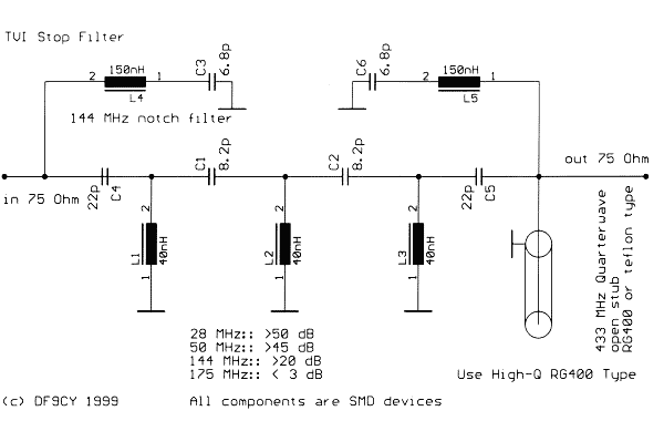

Фильтр.
Схема. Фильтр, который я разработал, пропускает ТВ частоты, начиная со 175 МГц (UA9LAQ: т. е. , с шестого TV канала, а что делать с 1…5 каналами? Как их принимать, если фильтр их “давит”? Или в Германии это не актуально?). В фильтре использован пятиполюсный ФВЧ, на входе и выходе которого последовательно включены конденсаторы ёмкостью 22 пФ. Все детали фильтра SMD-типа (для поверхностного монтажа), даже катушки. А это означает, что их добротность низка.
Полоса пропускания. Вносимые потери на частоте 175 МГц составляют около 2,5 дБ, на частоте 220 МГц я намерял 1,5 дБ, а на ДЦМ диапазоне (на частотах 470…690 МГц) потери составляют около 1,2 дБ (без “отсасывающего” куска кабеля на 432 МГц). Вносимые затухания с “отсасывающим” куском кабеля на низкочастотных каналах ДМВ на частоте 480 МГц составляет 7 дБ и падает до менее, чем 2 дБ на 550 МГц.
Короткие волны и 50 МГц.
Эта полоса частот подавляется фильтром просто отлично: на 28 МГц - более чем - 60 ДБ, на 50 МГц - более - 55 дБ.
Схема фильтра DF9CY для подавления TVI на входе ТВ-приёмника.

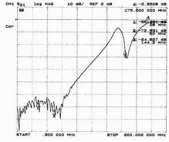

Передаточная характеристика (S21) до 200 МГц
Диапазон 2 м.
Этот диапазон - проблемный. Из-за низкой добротности катушек подавление составляет около 18 дБ для последовательного резонансного контура, отсасывающего 144 МГц. Применив по контуру на входе и выходе фильтра, получаем общее подавление сигналов частот в диапазоне 2 м, примерно, 25…30 дБ. Не используйте отсасывающие четвертьволновые куски коаксиального кабеля, поскольку они отсасывают и на гармониках, а, значит, сильно повлияют и на проходную АЧХ фильтра в ТВ диапазоне!
Диапазон 70 см.
Для диапазона 432 МГц можно подключить отсасывающий четвертьволновой отрезок коаксиального кабеля к одному из портов фильтра. Если это потребуется, то я настоятельно рекомендую использовать кабели с тефлоновой изоляцией типа RG400 или RG142. Таковые имеют высокую добротность, а, значит, и узкую полосу “вырезаемых” частот.
Диапазон 23 см.
Обычно для блокирования сигналов с частотами этого диапазона фильтр применять не нужно, но, если приёмное устройство очень широкополосное, то потребуется и отсасывающий контур, в качестве которого, можно применить четвертьволновый отрезок кабеля на 432 МГц, так как он в качестве гармоники вырежет и сигнал с частотой 1296 МГц.

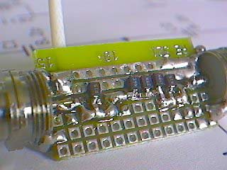

Изготовление простого и эффективного TVI- Stop фильтра.
Фото готового собранного фильтра.
ФВЧ.
К настоящему времени я изготовил 5 экземпляров приведённого здесь фильтра. Все одинаково хорошо работали. Я использовал простую макетную плату с координатной сеткой в 1/10 дюйма (2,54 мм х 2,54 мм). Из макетной платы я нарезал платки размером 25 х 25 мм (1 х 1 дюйм). Все применённые детали - серии SMD (для поверхностного монтажа). Я использовал малый размер деталей - 0603, но пойдут и большие - 0805 и 1206. Старайтесь соединять детали между собой как можно короче. По сторонам платы я впаял штеккер и гнездо европейского стандарта IEC. Если у Вас нет специальных соединителей для монтажа на печатную плату, можно применить на входе и выходе небольшие отрезки 75-омного коаксиального кабеля с обычными частями соединителей: штеккер и гнездо.
Четвертьволновой “отсасывающий” отрезок кабеля для 432 МГц.
Для фильтра я обычно отрезал 15 см высокодобротного коаксиального кабеля с тефлоновой изоляцией RG400, припаивал очень короткими выводами к одному из портов фильтра. Длина отрезка кабеля подстраивалась путём укорочения, при этом фильтр был подключен к выходу портативного маломощного передатчика “карманной” радиостанции, настроенного на 430 МГц. К выходу фильтра был подключён РЧ измеритель мощности. Аккуратно понемногу отрезаем кабель и наблюдаем за снижением выходной мощности после фильтра с 1 Вт до милливатт и менее. Как только мощность на выходе фильтра станет снова увеличиваться, ”обрезание” кабеля следует прекратить. С кабелем марки RG400, можно легко достигнуть затухания в 36 дБ, с RG174 - около 20 дБ, но в очень широкой полосе. Неплохой компромисс будет и с “тефлоновым” RG225. Я не мог раньше работать с выходной мощностью более 200 мВт в диапазоне 432 МГц на свою шестиэлементную антенну. После установки фильтра, стали, в прямом смысле, не помехой и мощности, необходимые для связи через Луну.
