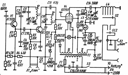

Передатчик содержит три каскада (рис. 1). Первый каскад,
выполненный на транзисторе V1, является задающим генератором и служит для
получения незатухающих колебаний высокой частоты. Второй каскад, выполненный на
транзисторе V2, служит удвоителем частоты и одновременно буферным каскадом.
Третий каскад, собранный на электронной лампе - мощном пентоде V4, служит
усилителем мощности, а в диапазоне 80 м - еще и удвоителем частоты. Рассмотрим
работу каскадов более подробно.

Рис. 1. Принципиальная схема передатчика

Колебательный контур
задающего генератора, содержащий катушку L1 и конденсаторы С3- С6, включен в
коллекторную цепь транзистора V1 Перестройка задающего генератора на различные
частоты осуществляется при помощи конденсатора переменной емкости С6,
Последовательно с ним включен растягивающий конденсатор С5, ограничивающий
диапазон перестройки и, благодаря этому, облегчающий установку требуемой
частоты. При таком способе растяжки диапазона частоты 3,5...3,55 МГц,
соответствующие нижнему (по частоте) краю диапазона 80 м, оказываются
расположенными на шкале передатчика менее плотно. Это создает некоторое удобство
при работе в диапазоне 80 м. Часть напряжения, развиваемого на колебательном
контуре задающего генератора, снимается с емкостного делителя С3С4 и поступает
на эмиттер транзистора V1 Усиленное транзистором V1 переменное напряжение
оказывается вновь приложенным к колебательному контуру. Таким образом замыкается
цепь обратной связи и в контуре поддерживаются незатухающие колебания. База
транзистора V1 заземлена по высокой частоте через конденсатор С7, следовательно,
транзистор включен в данном случае по схеме с общей базой. Такое включение
обеспечивает высокое выходное сопротивление транзистора, которое мало шунтирует
колебательный контур, что также способствует увеличению стабильности
генерируемой частоты.

Напряжение питания задающего генератора подводится через развязывающую цепочку
R4C2. Режим транзистора по постоянному току жестко стабилизирован делителем
напряжения в цепи базы, состоящим из резисторов Rl, R2, и резистором в цепи
эмиттера R3.
Второй каскад передатчика, выполненный на
транзисторе V2, работает в режиме удвоения частоты колебаний задающего
генератора. Возбуждающее напряжение на базу транзистора поступает через
конденсатор связи С7 с емкостного делителя контура задающего генератора СЗС4.
Такое включение уменьшает связь удвоителя с задающим генератором и также
способствует повышению стабильности частоты. Транзистор V2 не имеет постоянного
напряжения смещения на базе, поэтому открывается только положительными
полупериодами колебаний возбуждающего напряжения. Более того, из-за протекания
тока базы через резистор R5 на базе транзистора V2 образуется небольшое
отрицательное запирающее напряжение. Коллекторный ток в этих условиях носит
характер острых и коротких импульсов. Это обеспечивает высокий КПД транзистора в
режиме удвоения частоты. При коллекторном токе, равном нескольким миллиамперам,
транзистор V2 отдает мощность, достаточную для раскачки оконечного каскада.
Колебательный контур удвоителя L2C10. настроенный на среднюю частоту диапазона
160 м (1,9 МГц), включен в коллекторную цепь транзистора V2. Колебания в контуре
поддерживаются импульсами коллекторного тока. Поскольку эти импульсы следуют с
частотой вдвое меньшей, чем частота собственных колебаний контура, пополнение
энергии колебаний происходит через один период, а второй период колебаний
происходит как бы по инерции, за счет энергии, запасенной колебательным
контуром.
Напряжение питания удвоителя подводится через
развязывающую цепочку R6C8 в коллекторной цепи, предотвращающую проникновение
высокочастотного сигнала в цепи питания. В цепь питания удвоителя через разъем
X1 включен также телеграфный ключ. При отжатом ключе напряжение питания на
транзистор V2 не подается и в контуре L2C10 не выделяются колебания удвоенной
частоты. Задающий генератор продолжает работать и при отжатом ключе. При
переходе на прием напряжение питания снимается с обоих транзисторных каскадов
переключателем S1.1 (переключатель прием—передача) и задающий генератор также
выключается. Для того чтобы ослабить влияние колебаний сетевого напряжения на
режим транзисторных каскадов (главным образом, задающего генератора), напряжение
питания стабилизировано кремниевым стабилитроном V3 (Д814Д).
Оконечный каскад передатчика выполнен на лампе V4 -
мощном телевизионном пентоде 6П15П. Эта лампа не дефицитна и при анодном
напряжении 300 В позволяет получить предельную мощность, разрешенную
радиостанциям III категории. Высокочастотное напряжение на управляющую сетку
лампы V4 подается с контура удвоителя через конденсатор связи С11. Одновременно
на сетку поступает и напряжение смещения -12В через резистор утечки сетки R7,
Положительное напряжение +150 В подведено к экранной сетке лампы через
развязывающую цепочку R9C13 от средней точки высоковольтного выпрямителя,
собранного на диодах V6, V7 и конденсаторах С16С17. Такое решение делает
ненужным резисторный делитель напряжения, потребляющий большой ток. Анодная цепь
лампы V4 получает питание по так называемой параллельной схеме через дроссель
L3. Дроссель пропускает лишь постоянную составляющую анодного тока, а для
переменной составляющей представляет большое индуктивное сопротивление.
Переменная составляющая тока поступает через разделительный конденсатор С14 в
выходной контур передатчика L4C18. Параллельная схема питания позволила
заземлить ротор конденсатора С18. Кроме того, поскольку на деталях выходного
контура отсутствует высокое постоянное анодное напряжение, оказалось возможным
применить в качестве С1 обычный конденсатор переменной емкости с небольшим
зазором между пластинами.
Катушка выходного контура L4
снабжена несколькими отводами. К одному из отводов через переключатели S2 и S1.2
подключается антенна. Переключатель S2 позволяет подобрать оптимальную связь с
антенной, т.е. такую, при которой в антенну отдается максимальная мощность. В
режиме приема переключатель S1.2 отключает антенну от выходного контура
передатчика и подключает ее ко входу приемника через разъем Х3 «Ант. пр.».
Выходной контур передатчика при работе в диапазоне 160 м
настраивается на частоты 1,85...1,95 МГц. В контуре выделяется при этом первая
гармоника анодного тока лампы, а сама лампа V4 работает в режиме усиления
мощности. Для перехода на диапазон 80 м емкость конденсатора С18 уменьшается, а
выходной контур настраивается на частоты 3,5...3,65 МГц, выделяя вторую
гармонику анодного тока лампы. Лампа V4 при этом работает как удвоитель частоты
и одновременно усилитель мощности. Таким образом, переход с диапазона на
диапазон осуществляется просто перестройкой выходного контура, не требуя никаких
дополнительных переключений. Измерения показали, что мощность, отдаваемая
передатчиком в антенну в диапазоне 80 м, всего на 15...20% меньше мощности,
отдаваемой в диапазоне 160 м. Такое уменьшение мощности объясняется тем, что КПД
выходного каскада в режиме удвоения частоты несколько меньше, чем в режиме
усиления.
Низковольтной обмоткой III силового
трансформатора Т1 являются две накальные обмотки, соединенные последовательно.
Эффективное напряжение 12,6 В выпрямляется диодом V5 и служит для питания
транзисторных каскадов и цепи смещения выходного каскада. Пульсации сглаживаются
конденсатором фильтра С12.
При переходе на прием
переключатель S1.1 отключает коллекторные цепи транзисторов и стабилитрон V3 от
выпрямителя. Напряжение смещения на сетке выходной лампы V4 при этом возрастает
до 18 В и надежно запирает лампу, отключать анодное и экранное напряжения в этом
случае нет необходимости.
Для того чтобы высокочастотные
помехи от передатчика не проникали в сеть переменного тока, к вводу шнура
питания подключены шунтирующие конденсаторы С19 и С20.

Переключателем S1 служит тумблер на два положения, с двумя
группами контактов, например ТП1-2. В качестве выключателя S3 можно применить
любой тумблер. Переключатель S2- галетный, одноплатный, на 5 или 11 положений.
Разъемы X1-Х3 для подключения телеграфного ключа, антенны и антенного входа
приемника можно применить любые. Для лампы V4 желательно использовать
керамическую ламповую панельку.

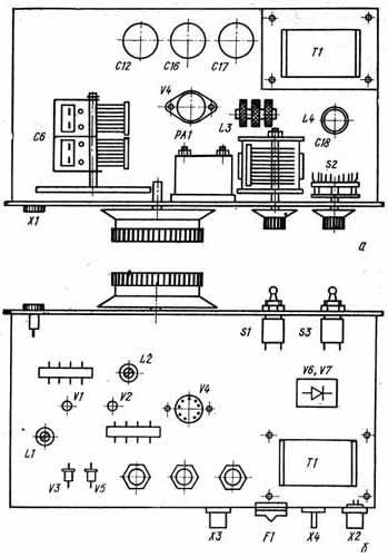

Расположение основных деталей на шасси передатчика
показано на рис. 3 и особых пояснений не требует. Размеры шасси выбраны с
некоторым запасом, поэтому расположение деталей получается достаточно свободным.
Это сделано не случайно - в данной конструкции максимально облегчен доступ к
любой детали передатчика в процессе монтажа и настройки. Тепловой режим
передатчика также получается достаточно легким.

Рис. 3. Расположение деталей на шасси передатчика:
а - вид
сверху; б - вид снизу
При монтаже передатчика следует соблюдать определенные
общие правила. Все провода, несущие высокочастотное напряжение, должны проходить
кратчайшим путем, их нельзя связывать в жгуты с другими проводами. Все
блокировочные и развязывающие конденсаторы устанавливаются в непосредственной
близости отсоответствующего высокочастотного участка схемы. Их заземленный вывод
соединяется с шасси кратчайшим путем. Например, конденсатор С8 монтируется рядом
с транзистором V2, конденсатор С13 припаивается одним выводом к лепестку
ламповой панельки, а другим - к заземленному лепестку, зажатому под винт,
крепящий панельку. Конденсаторы С19, С20 устанавливают на задней стенке шасси,
рядом с вводом сетевого шнура.
Для предотвращения
самовозбуждения выходного каскада -следует максимально ослабить паразитные связи
между анодной и сеточной цепями лампы V4. С этой целью провод, идущий к аноду
лампы, выводят на верхнюю панель шасси через отверстие, просверленное
непосредственно у 7-го лепестка ламповой панельки. Все детали, относящиеся к
анодной цепи лампы, монтируются сверху шасси, а детали, относящиеся к сеточной
цепи, - в подвале шасси. В этом случае надевать на лампу экранирующий стакан нет
необходимости, что улучшает и тепловой режим лампы.

Сначала налаживают транзисторные каскады передатчика. На
это время имеет смысл отключить анодный выпрямитель, отсоединив один вывод
повышающей обмотки трансформатора Т1 от выпрямителя. Включив передатчик,
убеждаются, что нить накала лампы V4 светится, и с помощью тестера проверяют
напряжение на конденсаторе С12. Оно должно составлять -18...19 В. Затем,
установив переключатель S1 в положение «Передача», проверяют наличие напряжения
-12 В на стабилитроне V3. Напряжение на эмиттере транзистора V1 должно быть
-8...9 В. Затем, переключив авометр в режим измерения токов, включают его выводы
в гнезда телеграфного ключа - разъем X1. Ток транзистора V2 должен равняться
3...5 мА. Отсутствие тока указывает на отсутствие возбуждения в задающем
генераторе. В этом случае следует проверить правильность монтажа и исправность
транзистора V1. Прикосновение пальцем к коллектору транзистора V1 или замыкание
выводов катушки LI вызывает срыв колебаний и спадание тока транзистора V2 до
нуля.
Убедившись в наличии генерации, включают любой
средневолновый приемник и находят сигнал передатчика на частотах 875...975 кГц
(длины волн 342...308 м). Можно использовать и связной приемник с диапазоном 160
м. В этом случае прослушивается вторая гармоника задающего генератора на
частотах 1,75...1,95 МГц. Вместо антенны к приемнику присоединяют отрезок
провода, расположенный вблизи передатчика. Диапазон перестройки передатчика
устанавливают подстроечником катушки L1, а при необходимости подбором емкостей
конденсаторов С3 и С5. Если передатчик предполагается использовать только в
диапазоне 160 м, диапазон перестройки задающего генератора целесообразно
установить уже, в пределах 925. . . 975 кГц, соответственно уменьшив емкость
растягивающего конденсатора С5.
Закончив настройку
задающего генератора и не oтсоединяя авометр от разъема X1, настраивают контур
L2C10 в резонанс на вторую гармонику задающего генератора. Частоту передатчика
при этом следует установить около 1,85 МГц. Момент резонанса замечается по
спаданию тока транзистора V2 на 1...2 мА и по увеличению громкости сигнала в
приемнике. Если значение индуктивности катушки L2 с помощью сердечника
изменяется недостаточно для точной настройки, следует подобрать емкость
конденсатора С10 в пределах 200...270 пФ.
Теперь можно
подключить повышающую обмотку трансформатора Т1 к анодному выпрямителю и
приступить к проверке работы выходного каскада. Следует помнить, что все пайки и
изменения в монтаже можно делать, только выключив передатчик тумблером S3! Вновь
переключив авометр на измерение напряжений, проверяют напряжение на аноде лампы
V4. Оно должно составлять +300 В, а на экранной сетке +150 В.
Нажав телеграфный ключ, определяют анодный ток лампы по
прибору РА1. При ненастроенном выходном контуре анодный ток может достигать 40 .
. . 50 мА. Долго держать ключ нажатым не следует, чтобы не перегревался анод
лампы. Вращая ручку конденсатора С18, замечают момент спадания анодного тока
лампы. Это соответствует настройке выходного контура в резонанс. Неоновая
лампочка, поднесенная к баллону лампы V4 или к деталям выходного контура, в этот
момент должна засветиться. Настройка в резонанс должна наблюдаться при двух
положениях ротора конденсатора С18. Если роторные пластины введены примерно на
2/3 или 3/4, наблюдается настройка на частоты 160-метрового диапазона. Емкость
конденсатора С18 при этом получается около 300 пФ. При роторных пластинах,
введенных примерно на 1/4, наблюдается настройка на частоты 80-метрового
диапазона. Емкость конденсатора С18 будет 70...80 пФ. Если минимальная емкость
конденсатора С18 невелика, можно настроить контур и на третью гармонику частоты
1,8 МГц, т. е. на 5,4 МГц. Такой настройки следует избегать.

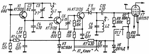

Задающий генератор (V1) выполнен по прежней схеме, но емкости кон- денсаторов
контура значительно уменьшены. Генератор настраивается на частоты 14,0...14,85
МГц. Второй каскад (V2) буферный, он собран по схеме эмиттерного повторителя. В
третий каскад - удвоитель частоты (V4) добавлен диод V5. Он препятствует
открыванию коллекторного перехода транзистора при перевозбуждении, когда ВЧ
напряжение на контуре L2C9 превосходит напряжение питания. Это способствует
лучшей изоляции выхода задающего генератора от выходного каскада и уменьшает
искажения при глубокой AM. Для повышения стабильности частоты напряжение питания
задающего генератора стабилизировано диодом V3.

витков. Максимальная емкость конденсатора выходного контура (С18 на рис. 1)
долж- на быть не более 15...20 пФ. Конденсаторами С5 и С18 могут служить
подстроечные с воздушным диэлектриком. Для телефонной работы с AM в отведенном
для этого участке диапазона 29...29,7 МГц можно использовать описанный выше
модулятор. Методика настройки передатчика не отличается от описанной.
Конденсатором С6 регулируется возбуждение удвоителя до получения хорошей,
неискаженной модуляции.

Перед началом работы в эфире необходимо подобрать положение
переключателя S2 для имеющейся на радиостанции антенны. Это положение должно
соответствовать критическому режиму лампы выходного каскада, что определяется по
спаданию анодного тока в момент настройки выходного контура в резонанс. При
критическом режиме в антенну будет отдаваться максимальная мощность.
Проконтролировать отдаваемую мощность можно также с помощью теплового
амперметра, включенного в провод антенны (для низкоомных антенн с сопротивлением
75...100 Ом, питаемых током) или с помощью неоновой лампочки, присоединенной
одним выводом к проводу антенны (для высокоомных антенн, питаемых напряжением).
Прослушивая эфир, с помощью приемника выбирают свободную
частоту для передачи общего вызова или частоту, на которой работает желаемый
корреспондент. Установив переключатель S1 в положение «Передача» и не нажимая
ключ, настраивают передатчик на частоту приемника по нулевым биениям. Хотя
передатчик в это время и не излучает (что было бы недопустимо), сигнал задающего
генератора слышно на расположенном рядом приемнике достаточно хорошо. Настроив
передатчик на требуемую частоту, передают общий вызов или, переключившись на
прием, дожидаются конца передачи корреспондента.
Контролируют излучаемый сигнал с помощью приемника
радиостанции, уменьшив усиление приемника по высокой частоте до желаемого
уровня.
