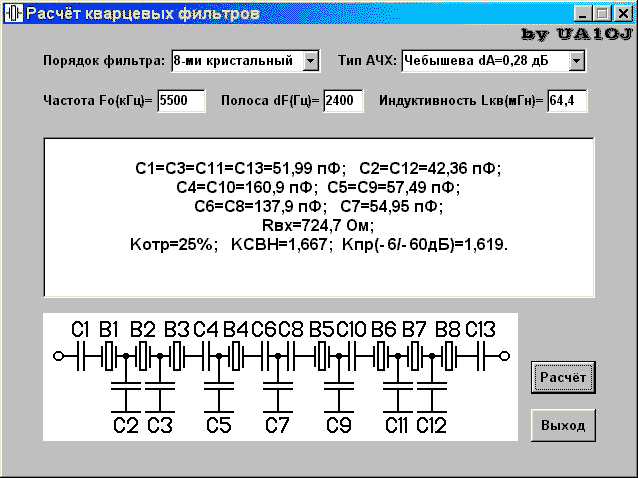

Данная программа (V-3.2) предназначена для расчёта лестничных кварцевых фильтров на одинаковых резонаторах по методике G3JIR (см. "QST" №11/1980г.) и UP2NV (см. "РАДИО" №1-2/1982г.).В отличие от предыдущих версий, в ней имеется возможность выбрать порядок фильтра (рис.1) и тип АЧХ (рис.2)
Рис. 1
Рис. 2.
Результаты расчётов выводятся в окне (Рис.3). Дополнительно к номиналам конденсаторов и величине входного сопротивления рассчитываются коэффициенты отражения, стоячей волны напряжения и  прямоугольности по уровням -6/-60 дБ. В программе имеется возможность вывода результатов расчёта на принтер
Рис. 3.
