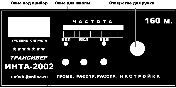

Для изготовления передней панели лучше всего подходит прозрачное органическое стекло толщиной 1,5-2,5 мм. Попробовал разную толщину – от 0,5 до 5 мм, тонкое от утюга коробиться, толстое- не прогревается. .Золотая средина – 2 мм. Оргстекло вырезается в соответствии с заданным размером передней панели, в нем делаются отверстия под ручки управления, кнопки и приборы. После подгонки панели “по месту” она накладывается на стекло сканера(лицевой стороной вниз) и сканируется. По образовавшимся контурам в “Фотошопе” или другом графическом редакторе рисуется черно-белое изображение передней панели. На изображение наносятся все надписи. Образец изображения приведен на рисунке.
Для улучшения прилегания изображения к оргстеклу окно под прибор, отверстия для ручек и кнопок “заливаются черным цветом, а края рисунка увеличиваются на 5-10 мм и тоже “заливаются” черным. Теперь рисунок печатается на лазерном принтере При этом его размер должен соответствовать размеру передней панели. Все экономичные режимы принтера выключаются, печать производится на самую обычную бумагу для офисных работ без отзеркаливания.
