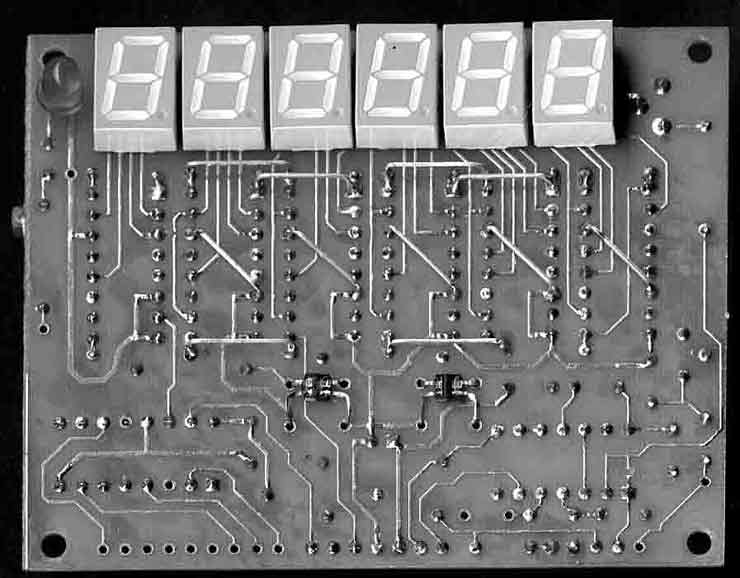

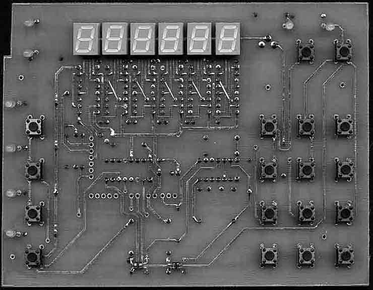

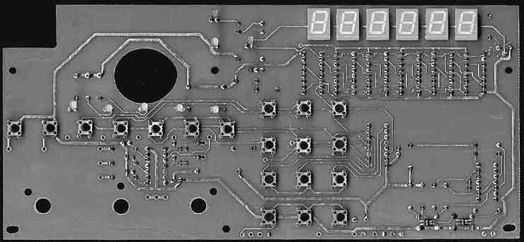

Плата индикации.
Размеры плат: 1.Плата индикации без клавы (без клавиатуры,hi!) 80х65мм. На ней все элементы схемы, только без кнопок управления, для подпайки которых по краю платы сделаны металлизированные отверстия.
2.Плата индикации с клавой (с клавиатурой) 145х110мм. На ней все элементы – это законченная плата для установки сзади передней панели с ручкой-валкодером в середине. Такие передние панели изготовлены и внешний вид ТРХ будет позже выложен на сайте. На плате 6 кнопок с подсветкой светодиодами для переключения родов работ ТРХ – это две кнопки справа вверху и четыре слева.
3.Плата индикации-фальшпанель 218х104мм. – это законченная плата, внешний вид ТРХ с такой платой индикации смотрите на сайте. На ней разведены 5 кнопок переключения родов работ с подсветкой светодиодами (управление через микропроцессор) и две кнопки просто как “замыкатели” двух проводков – для включения ТРХ на передачу и включения CW генератора для контроля своего тона на частоте приёма-передачи (две самые левые кнопки, возле которых нет светодиодов).
При первом включении синтезатора он запускается с диапазона 40м и на индикаторах может высветиться частота от 6,499,9 до 6,999,9 в зависимости от того какая версия прошивки АТ89С52. Это нормальный “процесс” и нажатием на соответствующие кнопки синтезатор выводится на требуемый режим. Если светится часть цифр, или какая-нибудь из них не правильно “работает” - скорее всего, дохлая 561ИР2 на которой “висит” несветящаяся АЛС-ка, или предыдущая МС, после которой не проходит последовательный код на следующие регистры. Соответственно – после такой неисправной МС и не светятся последующие АЛС-ки. Крайне редко попадаются дохлые 561ИE8. Разброс параметров АОТ137 столь значителен, что в 90% случаев, потребуется подбор резисторов, через которые подаётся напряжение на излучатели АОТ137. Для дисков валкодера, которые были заказаны у автора, наиболее оптимальное расстояние между центрами оптопар 15-16мм. Проверяем изменение логического уровня триггеров ЛН2-ой, закрывая-открывая пальцем окошко оптопар, которые не должны быть засвечены ярким светом. Чувствительность фотоприёмников АОТ137 очень высокая – они могут быть засвечены светом от окна или настольной лампы накаливания, расположенными в 1-2 метра от оптопар. Выгибать выводы АОТ137 нужно очень осторожно, они очень жёсткие и при резком изгибе легко ломаются или отваливаются от корпуса оптопары. Если при закрывании-открывании окошка оптопары АОТ логический уровень на выходе соответствующего элемента ЛН2-ой меняется – оптопары исправны. Диск валкодера располагается на расстоянии 1,5-2,5мм – его нужно “отрихтовать”, чтобы не “вихлялся”. “Биением” в ту или другую сторону до 0,5мм можно пренебречь. Тщательным выбором тока через излучатели можно компенсировать такую неравномерность. Номиналы резисторов могут находиться от 680Ом до 2-3КОм. Предварительно вместо них впаиваем переменные резисторы с последовательно включенными с ними токоограничивающими постоянными резисторами 470-510 Ом (на случай короткого замыкания среднего движка переменников на +5В). Не забывайте о том, что излучатели моментально выйдут из строя при попадании напряжения +5В без токоограничивающих резисторов (номинал не менее 300 Ом). Вращаем диск валкодера в обеих направлениях и проверяем, чтобы пересчёт был равномерно как по часовой стрелке, так и обратно. С диском на 60 зубьев и шаге 60Гц, на оборот будет изменение частоты на 3,60КГц. Проще всего проверить правильность работы, накрутив 10 оборотов по часовой стрелке и затем “открутить” в противоположную сторону – частота должна вернуться в исходное значение. Если будет неравномерный пересчёт – подбираем ток через излучатели. Если “ничего не получается” - можно одну из оптопар немного сдвинуть и заново попробовать подбор тока. Поэтому, при запайке оптопар на плату, у одной из них не нужно выводы запаивать в металлизированные отверстия платы, а припаять сверху на пятачки, в противном случае очень сложно выпаять оптопару, не повредив её.
Хотя всё “возможное и невозможное” сделано в синтезаторе для минимизации помех от него приёму, иногда при работе на ВЧ диапазонах при вращении ручки валкодера (когда идёт пересчёт кодов ДПКД) появляются еле заметные на слух “палки”, настроиться на которые невозможно – они тут же пропадают, как только останавливаем вращение ручки. Это слышны последовательные коды, которые “загоняются” процессором в регистры индикаторов. Если появится желание их полностью “побороть” - для этого потребуется запитать плату индикации от отдельной 5В-ой КРЕНки. Фильтр на входе нужен аналогичный фильтру, который показан на схеме межблочных соединений – это R1 и С4 на входе DA1. В нашем случае резистор может быть одно-двухваттный 10-20Ом (чем больше сопротивление – тем выше фильтрующие свойства, но и бОльшая мощность на нём рассеивается и могут слабее светиться индикаторы), конденсатор максимально возможной ёмкости, который сможете разместить по месту – применяю К50-24 10000mF-16V. Такой фильтр виден на фото ШПУ 100Вт, справа от него. Иногда достаточно вместо питания от отдельной КРЕНки подобрать экспериментально точку дополнительного заземления на шасси ТРХ коротким толстым проводом дорожки корпуса (дорожка земли ниже подпайки АОТ137 на плате индикации-фальшпанели).

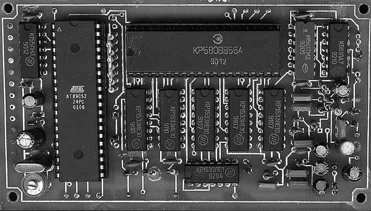

Плата контроллера. Размер 124х67мм. На фото отладочная плата (порт 580ВВ55 установлен в панельку), в реальной конструкции панелька устанавливается только под АТ89С52. ФД на трёх транзисторах.
Кварц на 12МГц для опорника лучше брать импортный – он “тягается” по частоте. Чаще всего применялись кварцы с мягкими выводами – на них написано “VNIISIMS” - хотя это может быть и отечественное производство – кто сейчас это может определить? Попытки применения советских маленьких кварцев с жёсткими, короткими выводами чаще всего неудачные – не всегда удавалось “утянуть” его при выставлении частоты. Выставлять частоту можно дополнительно конденсаторами, подключенными к кварцу – это С4, С3, С5 по схеме в книжке “Портативный КВ трансивер”. Попадались “полудохлые” 155ЛНЗ у которых какой-нибудь из элементов не работал. Импульсы управления ДПКД можно увидеть только когда запущен процессор и идёт изменение частоты – т.е. нужно запустить сканирование или перегон частоты. Сигнал ФД1 – прямоугольные импульсы. Сигнал ФД2 – короткие импульсы (“палки”) положительной полярности, сигнал 10/11 – такие же “палки” отрицательной полярности. При изменении частоты “палки” разъезжаются или съезжаются. Для фазового детектора потребуются подобранные транзисторы с невысокой крутизной. Обязательно!!! нужно проверить у всех транзисторов сопротивление переходов. Переход коллектор-эмиттер не должен “звониться” на самом высоко-килоомном пределе тестера.
Для ключей ГУНов проверка транзисторов обязательна! При “запускании” кольца ФАПЧ может потребоваться дополнительный подбор резисторов R5,R4 – очень редко! Применяются микросхемы различных серий – 555 и 1533 – разницы в работе не обнаружено, кроме разницы в потребляемом токе. Для подпитки процессора используется отсек на 4 аккумулятора по 1,2V 600-400maH. Если правильно выбрать токи заряда-разряда аккумуляторов – сносу им не будет. Главное требование – это, чтобы аккумуляторы были действительно фирменные и качественные. В зависимости от того – будет или нет задействована 155ЛН3 (или ЛН5) для управления родами работ в ТРХ, соответственно утечка тока через неё будет определять разряд аккумуляторов и от этого тока нужно “плясать” при выборе ёмкости аккумуляторов и их зарядного тока. Если ЛН3 не будет задействована – ток разряда не превысит 40мкА (“спящий” режим 89С52) и можно будет ограничиться вместо аккумуляторов ионистором или конденсатором большой ёмкости (несколько тысяч мкф на напряжение 5-6В). Для того, чтобы обезопасить процессор от непредвиденных ситуаций “шнурок” Р1 на плате контроллера зашунтирован стабилитроном на 5,6В – в случае попадания зарядного напряжения 13,8В в эту цепь, напряжение не превысит напряжения стабилизации стабилитрона. Ток разряда в версии применения основной платы №2 набегает до 1мА (через МС 155ЛН3 и цепи ею коммутируемые), в версии ТРХ с основной платой №3 ток немного меньше – он зависит как от паспортов применяемых реле (коммутируемых через 155ЛН3), так и от экземпляра самой микросхемы. Появилась непроверенная информация о том, что на радиорынках Днепропетровска, Донецка, Луганской обл. реализуются платы и АТ89С52 якобы от UT2FW – это вполне может быть, т.к. некоторым радистам, которые слёзно меня просили только для “личных и единичных” целей предоставить файлы разводки печатных плат – такая услуга была предоставлена – не исключаю, что енти “единичные и личные” платки множатся и множатся и “выползают” на реализацию – увы, к сожалению, не могу ничего прокомментировать о порядочности тех бызнесменов, ну и о качественности и “настраиваемости” тех изделий. Вполне может быть, что и те платки будут работать ничем не хуже – т.к. изготовлены с тех же файлов разводки в P-Cadе, которые обычно и использую. Ну, а о прошивке 89С52 – мне очень бы хотелось сопоставить работу “левой” прошивки с авторской – если кто-нибудь пришлет мне микросхему с такой прошивкой – буду очень благодарен и заменю её на оригинальную – если это потребуется. Пока только мои “железки” можно приобрести у Виктора UT2IV из Макеевки и Сергея UX2IU (он торгует на донецком радиорынке “Маяк”).

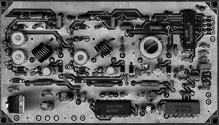

Основная плата.
По этой плате вопросов возникло небольшое количество, т.к. схемотехника достаточно известная и о ней много статей в радиолюбительской литературе. На сайте уже выложил информацию о цифрах чувствительности плат со смесителем на КР590КН8А и КП305-ых. Снижение чувствительности плат на низкочастотных диапазонах при применении КН8 заставило провести дополнительные “лабораторные работы” в этом направлении. Сделаны замеры входного сопротивления смесителя, которые сведены в таблицу –
Входное сопротивление смесителя на КР590КН8А - измерено мостом, схема аналогична приведённой в книжке Ротхаммеля.

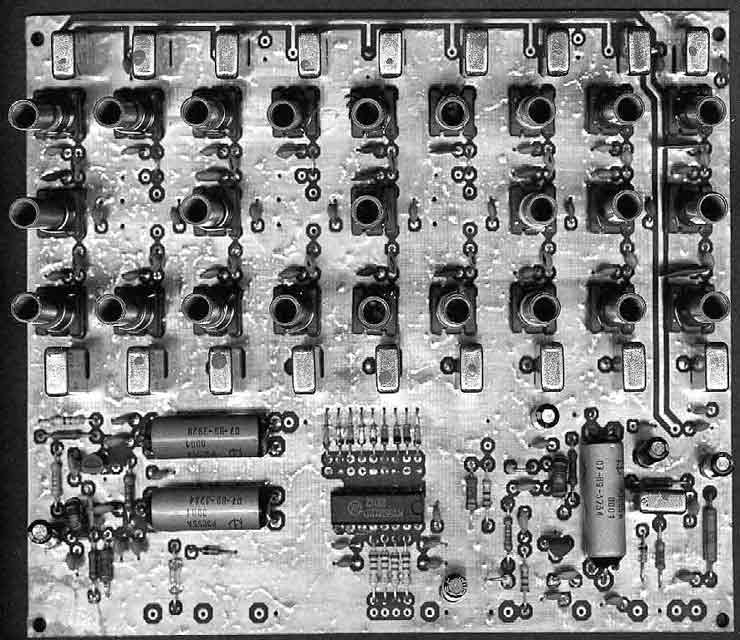

Плата ДПФов Размер 157х127мм. Вариант “последней” разводки.
При настройке “глюков” практически не даёт. Обратите внимание на тип применяемых сердечников в катушках. Мне попадались четыре типа. Три варианта длинных сердечников и один – короткий. Длинные сердечники имеют бОльшую проницаемость и подходят для полосовиков ниже 14 MHz. Применение коротких сердечников даёт бОльшую добротность на частотах выше 18MHz. Китайские конденсаторы ёмкостью более 150пф для полосовиков не подходят. Например, при применении китайских кондёров в полосовике на 7MHz – затухание составило 8Db. Конденсаторы (круглые светло-коричневые дисковые) предназначенные для ВЧ целей и имеющие хорошую добротность имеют метку тёмной краской сверху конденсатора. Пластмассовые КТ368 в УВЧ иногда возбуждаются – приходится занижать усиление или вводить дополнительные шунтирующие элементы, здесь неплохо работают пластмассовые КТ399А. Виктор UT2IV в УВЧ пытался применить вначале без изменения параметров режима каскада буржуинский BF96С – по шумовым параметрам он оказался хуже отечественного КТ399А. Но после тщательного анализа, чтения книжек Реда и последующей лабораторной работы по доводке-отладке режима остановился на BF96C – как более качественного на его взгляд в сравнении с наиболее лучшим из отечественных (на мой взгляд J !) – КТ399А. Всё реле до запайки в плату следует проверить на надёжность срабатывания от 12V. В первом каскаде ШПУ практически одинаково работают КТ386, 399, 325 в пластмассе. Существует две версии разводки платы ДПФов – см. сайт. Иногда при включении УВЧ появляются еле заметные на слух “палки” от синтезатора при перестройке частоты на ВЧ диапазонах, они пропадают при остановке перестройки – нужно дополнительно шунтировать шнурок АМР электролитом на 100мкф. Кстати, если будет повторяться схема управления платой ДПФов от синтезатора на 89С52 (платы индикации “С клавой” и “фальшпанель”), то из-за “просачивания” напряжения +5В через обмотки реле Р1, Р2 (в выключенном режиме) немного подсвечивает светодиод, инициирующий включение АМР. Для того чтобы этого не происходило, последовательно в цепь АМР включен германиевый диод (он виден на фото платы рядом и перпендикулярно VD11). Если захочется получить максимальное чутьё от УВЧ (но в этом случае TRX “запоёт голосами Америки” при включении УВЧ на 40м на хорошую полноразмерную антенну) – нужно с точки соединения эмиттера с верхним выводом R3 подсоединить на корпус конденсатор ёмкостью 1500-4700-6800пф. Чем больше ёмкость, тем ниже по частоте увеличивается усиление. При ёмкости менее 1200-1000пф УВЧ возбуждается (на КТ399А). В исходном варианте “резонанс” подобран на 30Мгц и УВЧ на 40м ещё не “поёт”, при добавлении конденсатора 1800пф в эту точку “резонанс” получается “размазанным” вплоть до 20м. Специально слово резонанс взял в кавычки, т.к. о таком понятии в этом каскаде не идёт разговор, а имеется в виду общая АЧХ УВЧ. При введении конденсатора можно получить не менее 2-ух баллов прибавки в чувствительности при включении УВЧ.
Цифры измерений Алексея RW4CT УВЧ и первого каскада ШПУ, расположенные на плате ДПФов:
развертка 40Db на экран, шкала логарифмическая
Усилитель TX КТ355, Кус 55, Uвх 94мВ,  R вх/вых 50Ом УВЧ  КТ368Бм, Кус 200, Uвх  9мВ
1,8MHz   -9.0Db 1,8MHz -9.0Db
14MHz   -15.0Db 7MHz   -11Db 41MHz  -14Db
31MHz   -19.9Db 14MHz  -13Db 73MHz -14Db
109MHz  -10.0Db 24MHz  -14Db 107MHz -8.0Db
28MHz  -15Db 182MHz -0.9Db

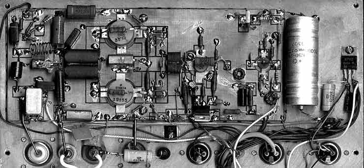

Плата ШПУ “100-ваттный и более” вариант. Размер платы 170х75мм. На фото – полностью вся задняя панель-радиатор ТРХ. Справа виден RC фильтр и стабилизатор 5В для питания плат ГУНов и контроллера. Внизу 2-ух ваттный резистор – это питание вентилятора от БП компьютеров - дополнительного обдува радиатора. Стабилизатор тока покоя драйвера (КТ965А) выполнен на КТ819 – для “надёжности”. На входе ШПУ виден трансформатор на ферритовом кольце – это дополнительный понижающий трансформатор (4:1), который (за счёт дополнительного согласования первого каскада ШПУ со вторым каскадом на КТ610) позволяет выжать “крейсерскую” полную мощу от такой конфигурации (до 130-150Вт на низкочастотных диапазонах).
Показала хорошую надёжность и повторяемость. При подключенной “защите от дурака” выпалить выходные транзисторы удаётся только “изобретательному дураку”. К счастью, процент таких аматеров очень мал – на пол сотни ШПУ – это 1-2 “изобретателя”. Именно в этой конструкции трансивера, при неправильной работе на передачу, вылетает первый транзистор ШПУ, который расположен на плате ДПФов. Этот факт меня несказанно радует – стоимость пластмассового КТ325 – “ничто” в сравнении со стоимостью, например, КТ967А (на киевском радиорынке до 130грв за транзистор – информация от Виктора US0IZ). В последних моделях TRX в выходном каскаде применяются 2Т967А. Надёжность такого варианта ШПУ при выходной мощности до 100Вт чрезвычайно высокая. Насколько мне известно – пока ещё “изобретателю” трансивер с таким выходным каскадом не попался или не нашёлся “настолько изобретательный”… На сегодня пока только Алексею RV9WC удалось “качественно убить” такой ШПУ. Он оказался настолько “изобретательным”, что вместо постоянно горящих 2-ух ваттных резисторов “защиты от дурака” применил по два двух-ваттных в параллельном включении и вместо одного VD6 включил два последовательно (для увеличения пробивного напряжения!!!) – это на его взгляд оказалось проще, нежели сделать качественное С.У. и антенны.
При изготовлении ШПУ основное внимание нужно уделить качеству ферритов, подбору выходной пары транзисторов. Если изначально всё выполнено грамотно и правильно – настройка сводится к подбору отрицательных обратных связей по максимальной мощности на 10м. Фильтр на выходе ШПУ настраивается тоже по этому показателю, сдвигаем – раздвигаем витки в катушках - измеряя выходную мощность на 10м. При работе на плохо согласованную нагрузку “блуд долетает” до драйвера и резистор R8 цепочки отрицательной обратной связи горит “ясным пламенем”. Поэтому для упорных пользователей (тех, кто не любит делать С.У. и качественные антенны) приходится запаивать одноваттный R8, что и видно на фото. Корпус реле желательно дополнительно заземлить. Много информации накоплено по поводу типов и качества конденсаторов, которые можно или нельзя применять в мощном транзисторном ШПУ, но автор не ставит себе задачу написания “Азбуки конструктора трансиверов” - поэтому для грамотного конструктора будет достаточно одного взгляда на фото ШПУ, ну а неопытному – просто и не советую сразу браться за изготовление такого сложного в отладке узла. Лучше для начала потренироваться на дешёвых импортных полевых транзисторах, на которых с успехом можно получать 50Вт и более, правда только при напряжении питания не менее 25-30В (на мой взгляд).

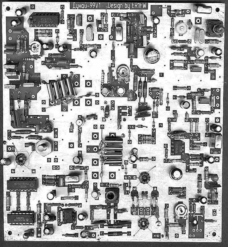

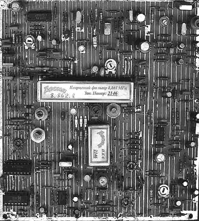

Основная плата №2 вид сверху, размер 160х160мм.
Ещё раз заостряю внимание читателя на том, что “за всё требуется платить” и трансивер, который задуман как подобие импортных “мыльниц”, тем более без тщательнейшей настройки и отладки - никогда не покажет даже тех параметров, о которых написано в разделе “Портативный TRX” сайта www.qsl.net/ut2fw . Ещё раз напоминаю - чем проще схемотехника - тем тщательнее потребуется “вытягивать” максимальные параметры буквально из каждого каскада. А если вы приобрели комплект кварцевых фильтров за 10$, неизвестного происхождения и с неизвестной АЧХ, впаяли пластмассовые транзисторы неизвестного производства и к тому же с теоретически прогнозируемыми параметрами (в основном со слов торговца на радиорынке у которого они и куплены), да ещё катушки-трансформаторы намотали на феррите 100-летней давности из “мусора” - что же можно ожидать от такого “монстра”? Предлагаю посмотреть на характеристики основной платы №3, которую мне прислал Олег(US5EI) из Днепропетровска. Он рискнул пойти по пути, на первый взгляд дешёвому и наиболее оптимальному, с его точки зрения, а получилось до наоборот - “раньше было плохо, а теперь всё хуже и хуже…”. Плату он делал сам и “немного” (по его мнению) изменил конфигурацию дорожек под те кварцевые фильтры, которые он приобрёл готовыми. Вариант 4+4 или 6+4 кристаллов в фильтрах он посчитал за не заслуживающий внимания - применил “стандартный” радиолюбительский вариант - 8+4. Остальные железки на плате применены из старых запасов (читай - хлама). Всё “это” было запаяно на самодельную плату, ну а в дальнейшем - получилось “как всегда”. Попытки оживить “монстра” окончились - “обращением к автору”…..
Самая главная задача при изготовлении приёмника - обеспечить чувствительность и селекцию сигнала. Без качественного кварцевого фильтра эту задачу в TRX с одним преобразованием решить нельзя. Сколько раз уже было об этом писано-переписано в радиолюбительской литературе??? Но мне снова приходится возвращаться к этому вопросу. За более чем 20 лет практически постоянного КВ - конструирования и что немаловажно, стольких же лет работы в эфире (т.к. есть конструкторы, которых в эфире практически никто и никогда не слышал – что можно сказать о их “навыках и подходах” к реалиям любительского эфира???) сделал для себя вывод – нельзя экономить на фильтре основной селекции – если хотим построить достаточно качественное “Радиво”. ФОС должен иметь затухание в полосе задерживания не менее 70-80Db при минимальном затухании в полосе пропускания. Максимальные цифры задерживания нам необходимы на низкочастотных диапазонах. Как правило, уровни там сейчас 59+20-40 Db, т.е. при затухании фильтра в 80Db и при принимаемом сигнале +40Db можем предположить его “пролезание” на 2-3 балла по шкале S-метра. Такие уровни уже не смогут повлиять на работу каскадов следующих за XTAL ZQ. А вот если появится сосед на этом же диапазоне уровнем +80Db - ситуация изменяется не в “нашу” сторону. Но не будем брать за основополагающий параметр приёмника - работу на одном диапазоне одновременно с соседом, т.к. скорее всего и ему такая работа будет “не в радость”, да и для “борьбы с такими уровнями” существует радикальный метод – аттенюаторы.

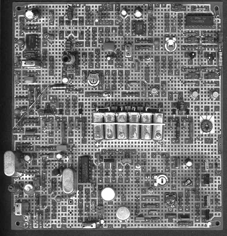

Основная плата №3 вид сверху, размер 160х160мм
В тех сотнях кварцевых фильтров, которые за эти годы пришлось сделать, затухание за полосой пропускания характеризовалось примерно в 10Db на кварц. С небольшим отличием в ту или другую сторону в зависимости от качества и размеров кварцев. Имею в виду кварцевые фильтры по лестничной схеме. Основной недостаток таких фильтров – это затянутый нижний скат АЧХ. Шестикристальный фильтр из кварцев в Б1 военного производства (не путать с генераторными!) имеет затухание за полосой пропускания не менее 70Db. К сожалению, про такие кварцы нужно забывать – старые запасы на исходе и “больше такого не будет”…. На сегодня самый доступный (но не наилучший!) вариант - покупаем маленькие кварцы на 8,867MHz на радиорынке и пытаемся из них что-нибудь ваять. Следует обратить пристальное внимание на тип и качество кварца. Их предлагается десятки типов и конструкций, но не из всех можно делать фильтры. Самые качественные позволяют изготавливать вполне “сносные” фильтры. По крайней мере – не хуже, чем из генераторных кварцев в Б1 старого образца. Восемь кристаллов дают не менее 80Db затухания за полосой, что, как отметил выше, вполне достаточно для трансивера предназначенного для “обычной” работы в эфире. Можно сделать один восьмикристальный фильтр и “успокоиться”, но получим маленький фильтр (имею в виду из маленьких современных кварцев), у которого между входом и выходом 3,3см, затухание в полосе от 2 до 4Db и неравномерность до 4-6Db. Устанавливаем его в “основную плату” и в итоге получаем “пролезание” минуя фильтр в лучшем случае -60Db, а в варианте основной платы Олега US5EI -40Db. Как делать сам фильтр - уже расписывал в описании “КВ трансивера”. Всякие “красивые” варианты печатных плат под кварцами, “элегантных” коробочек и т.д. – опасны как ухудшением добротности кварцев (когда втыкаем ножки кварца в стеклотекстолит) так и “пролезанием” сигнала минуя сами пластинки кварцев. Если и делать фильтры в коробочках - то нужно корпуса кварцев обязательно землить на коробок, который лучше всего изготовить из тонкого лужёного металла, а весь монтаж внутри выполнять на ножках кварцев. Посмотрите - таким образом выполнены все заводские фильтры. Принимаю вариант изготовления самодельной платы и фильтра на ней только с сохранением фольги со стороны установки деталей под общую “массу”, с дальнейшим припаиванием корпусов кварцев на неё и затем ещё можно сверху накрыть фильтр экранирующей коробкой из луженой жести с припайкой всех сторон на фольгу платы. Да, согласен - так не очень красиво, технологично, быстро и т.д. но только таким способом можно максимально избежать “пролезания”. Да и за что в первую очередь “боремся” - за “под фирменный вид” или за сохранение максимально достижимых параметров самого фильтра? Это решает для себя каждый конструктор сам, индивидуально…

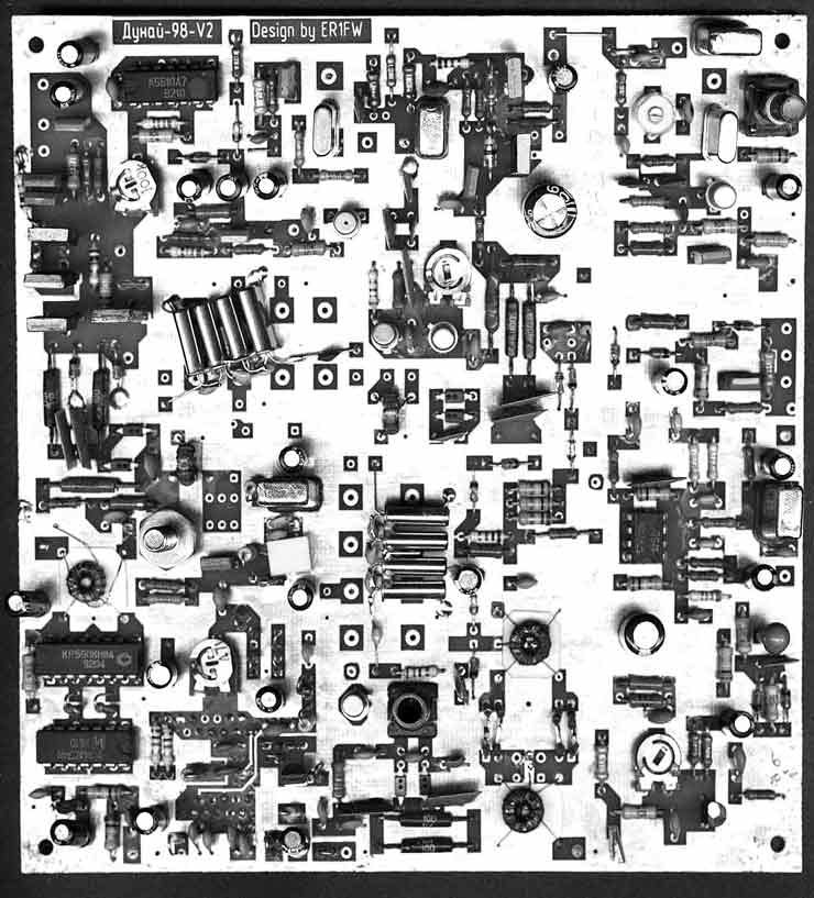

Основная плата №4 вид сверху, размер 160х160мм

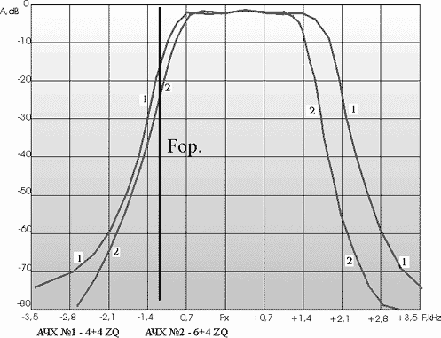

Ранее изготавливал, подражая общей радистской “тенденции”, одиночные восьмикристальные фильтры. Но после того, как стали заканчиваться всё чаще и чаще кварцы в корпусе Б1, с которыми намного удобнее работать - пошли в ход и запасы кварцев в маленьком корпусе - на них написано РК169. И вот тут и “вылезла” тенденция сложности получения минимальной неравномерности в полосе пропускания и “пролезания” минуя фильтр в восьмикристальных ZQ. Последовали соответствующие попытки “победить возникшие проблемы”…. Что и привело к варианту построения четырёх и шестикристальных фильтров. Ещё более утвердила это решение информация о фазовых характеристиках фильтров - чем более “длинный” фильтр (чем больше в нём звеньев) тем больше получаем фазовый “дребезг” фильтра. Так как каждое звено имеет индивидуальные фазовые характеристики, которые, скорее всего, не совпадут с характеристиками других звеньев - это и приводит к “звону”. Такое явление мы можем отчетливо слышать своими ушами в узкополосных многозвенных фильтрах. Хотя в фильтрах для SSB этот “звон” практически невозможно услышать - некоторые одарённые “слухачи” даже по сигналу в эфире могут определить - работает ЭМФ или узкий кварцевый фильтр (по моему мнению - это конечно вопрос “философский” - читай - спорный). При практической реализации намного легче обеспечить плоскую вершину АЧХ в шестикристальном и почти “автоматически” неравномерность менее 1Db получается в четырёхкристальном фильтре. Затухание в полосе пропускания 6-ти кристального ZQ чаще всего не превышает 2-3Db, а у 4-х кристального до 2Db. Но так как затухания в полосе задерживания у таких фильтров недостаточно для КВ трансивера - пришлось разработать основные платы №3 и №4. Т.е. устанавливаем фильтры “паровозиком” с согласующими между ними активными каскадами. Реальные измерения сквозной АЧХ такого варианта построения показаны на рис.№1.
Рис№1

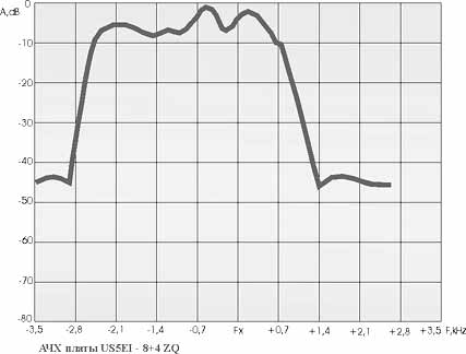

Измерения проведены на анализаторе СК4-59. Сигнал подавался на первый каскад VT1 основной платы №3 и снимался с обмотки связи катушки в стоке VT4 (при отсоединённом детекторе). Основная плата №3, изготовленная Олегом (US5EI), показала затухание в полосе задерживания примерно 45Db при неравномерности в полосе до 8Db рис.№2.
Возможно, мне удастся сфотографировать экран СК4-59 с АЧХ сквозного тракта платы US5EI и “стандартной” платы №3 с двумя 4+4 кварцевыми фильтрами для наглядного сравнения - пока могу предложить только срисованные картинки. Неравномерность в полосе пропускания первого 8-ми кристального фильтра достигает 7Db, а затухание за полосой пропускания немногим превышает 40Db.
Рис №2. АЧХ платы US5EI восьмикристальный фильтр + черытёхкристальный
Основная плата №3 изготовленная US5EI
Отчего и напрашивается вывод - есть ли смысл вообще применять “серьёзные” кварцевые фильтры в одноплатном варианте трансивера? Скорее всего - да, чем нет. Но до какого-то определённого уровня затухания за полосой пропускания, потому что в одноплатной конструкции всё равно “пролезания” не избежать. Привожу для примера “срисованные” с экрана СК4-59 две АЧХ основной платы №3 - первая с 4+4 фильтрами, вторая 6+4 фильтры (рис.№1). Второй 4-х кристальный фильтр в этой “лабораторной работе” не менялся, поэтому сквозная АЧХ 6+4 варианта оказалась немного уже, чем хотелось бы, из-за небольшого несоответствия центральных частот этих фильтров - они сдвинуты друг относительно друга на 200Hz. Но даже в таком варианте применения - когда “ворота” фильтров не в “створе” - отличие общей АЧХ в лучшую сторону. Как по коэффициенту прямоугольности (Кп =1,96 варианта 4+4 и Кп =1,78 варианта 6+4) по уровням -10Db и -60Db, так и по затуханию за полосой пропускания - примерно 75Db у варианта 4+4 и более 80Db у варианта 6+4. Следует отметить, что уровни более 70Db сложно точно измерить прибором (шкала проградуирована в десятках Db) не прибегая к дополнительной манипуляции ручками аттенюаторов и выходных-входных уровней. При “растягивании” картинки АЧХ вверх - наблюдается перегрузка входных усилителей прибора - верхняя “планка” АЧХ становится плоской - наблюдается ограничение. Если же “растягивать” вниз - там просто уже нет калиброванной сетки на экране ЭЛТ. Что творится в полосе пропускания АЧХ сквозных трактов - удобнее посмотреть при помощи X1-38, у этого прибора градуировка АТТ в единицах Db и экран намного больше и нагляднее. Жаль только, что он обеспечивает только линейный режим работы. Неравномерность в полосе пропускания вариантов 4+4 и 6+4 фильтров, которые дополнительно подстроены в самой плате, не превышает 2Db. Неравномерность АЧХ в плате US5EI составила почти 10Db.
Вывод.

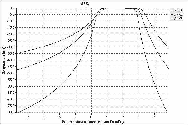

Он напрашивается сам собой из этих “лабораторных работ”. Любой самодельный кварцевый фильтр, не зависимо от количества кварцев в нём, “желает” дополнительной подстройки при установке в плату. Конечно, заманчиво купить за 10$ комплект фильтров, впаять их в плату, покрутить сердечники ближайших к фильтру катушек и усё - вперёд - микрофон “в зубы” - “всем, всем в Азии и Прибалтике”… Увы, придётся огорчить любителей “лёгкой жизни”. Во-первых, чего же можно ожидать от кварцевого фильтра стоимостью в 10 баксов? Будучи на “радиовыставке” во Фридрихсафене (Германия) специально занимался поиском комплектующих для TRX и удалось найти (из сотен предложений) за 30 марок фильтры на 9MHz от какой-то английской фирмы, но качество ентих изделий… Самые дешёвые кварцевые фильтры, которые уже похожи по своим характеристикам действительно на то, что нам нужно, стоили не один десяток марок. Ну, не будем пока здесь о грустном…
Нужно помнить, что кварцевые фильтры, собранные по лестничной схеме, очень критичны к параметрам тех каскадов, между которыми будет включен фильтр. Любое (даже на первый взгляд) незначительное отклонение от номинальных R или С нагрузочных, которые были получены на стенде при изготовлении фильтра, вызывают изменения в АЧХ и, скорее всего не в “нужную” нам сторону. Да ещё приплюсуйте сюда “реактивности” ёмкостей и индуктивностей каскадов - в итоге получаем - “как всегда”… Яркий тому пример - слышим на низкочастотных диапазонах в вечернее время…..
Как показывает опыт ситуация не настолько “страшная”, чтобы вообще отказаться от самодельных фильтров. При установке в плату придётся подобрать нагрузочные сопротивления (R8, R15) и по 1-2 крайних конденсаторов в фильтрах. Например, после каскада на полевике VT1 чаще всего последовательная ёмкость С7 на входе ZQ исключается и заменяется перемычкой, а следующий конденсатор С8 потребует уменьшения ёмкости. То же относится к двум кондёрам с другой стороны фильтра (С11,С10) - нужно их подобрать в конкретной схеме включения (читай - найдя определённый “консенсус” между требуемым качеством работы каскада на VT3 и АЧХ фильтра). Следует ещё отметить, что намного легче обеспечить плоскую вершину АЧХ в фильтрах с меньшим количеством пластин, нежели в многорезонаторных. Теперь вернёмся к количеству кварцев. В одноплатной конструкции основная задача - свести к минимуму “пролезание” сигнала минуя фильтры. Более 95-90Db не удаётся получить в вариантах плат “Портативного TRX”. Проверен был и вариант 6+6 ZQ. И не нужно “горько плакать” по сему поводу - посмотрите АЧХ трансивера, которая приведена в журнале Радиохобби 2/98г. стр.29 - Георгий UT5ULB проводил её измерение в самом “крутом” (в RA3AO) из советских аппаратов…. Руководствуясь накопленным опытом и рекомендовано применение 4+4 в таких платах. Для улучшения “общей прямоугольности” возможен вариант 6+4. Он уступает варианту 4+4 в бОльшем (на 1Db) затухании в полосе пропускания. Но заметно лучше как по крутизне скатов АЧХ, так и в большем затухании в полосе задерживания (на 10Db). Это достаточно хорошо видно на рисунке №1. Если предполагается работа на TRX в основном на высокочастотных диапазонах - более 8-ми кварцев использовать нет смысла - в этом варианте мы получаем почти плоскую вершину АЧХ (неравномерность даже при “ленивой” настройке фильтров не превышает 2Db) и минимальные потери полученного сигнала. Если же нам не нужен максимальный “нюх” трансивера, а предполагаем “бороться за место под солнцем” на низкочастотных диапазонах - тогда предпочтительнее вариант 6+4. Кстати, лишний раз убедился в верности применения “паровозиков” каскадов с фильтрами из меньших количеств пластин, чем восемь, при общении с Анатолием UA1OJ - одним из авторов программы по расчёту кварцевых фильтров. Вот его выводы – “Затухание фильтра в 2-3Db мне ни разу не встречалось. Чаще бывало 6,5-8Db. Даже демка (демонстрационная версия программы расчёта кварцевых фильтров, уточнение UT2FW) в этом помогает убедиться. А её результаты близки моим практическим измерениям”. Такие цифры затухания чаще всего получаются в 8-ми резонаторном фильтре из случайно выбранных, а точнее вообще не выбранных, а куплено то, что было предложено на радиорынке. Теперь представьте себе, если в погоне за пресловутой избирательностью по соседнему каналу установим “стандартный набор” (один 8-ми, а второй 4-х) из таких кварцев. На мой взгляд, совсем не в количестве кварцев в фильтрах нужно искать проблему “совместимости” соседних станций, а в качестве работы выходных каскадов передатчиков! Что толку с того, что будет установлен даже высококачественный фирменный мультибаксовый фильтр в трансивере – если включится сосед на двух “рогатых”, которые раскачиваются двумя ГК-71? Дело даже не в выходной мощности, а в бестолковости пользователя такого монстра – когда все ручки вправо до упора…. Можно использовать и две ГУ-84Б и не мешать ни ближним, ни дальним соседям. А можно и из выходного каскада на ГУ-29 - “в лёгком режиме при 300V на аноде - выжать пол ампера току” - работающие на низкочастотных диапазонах меня прекрасно поймут…. Ну это тема для другой статьи.

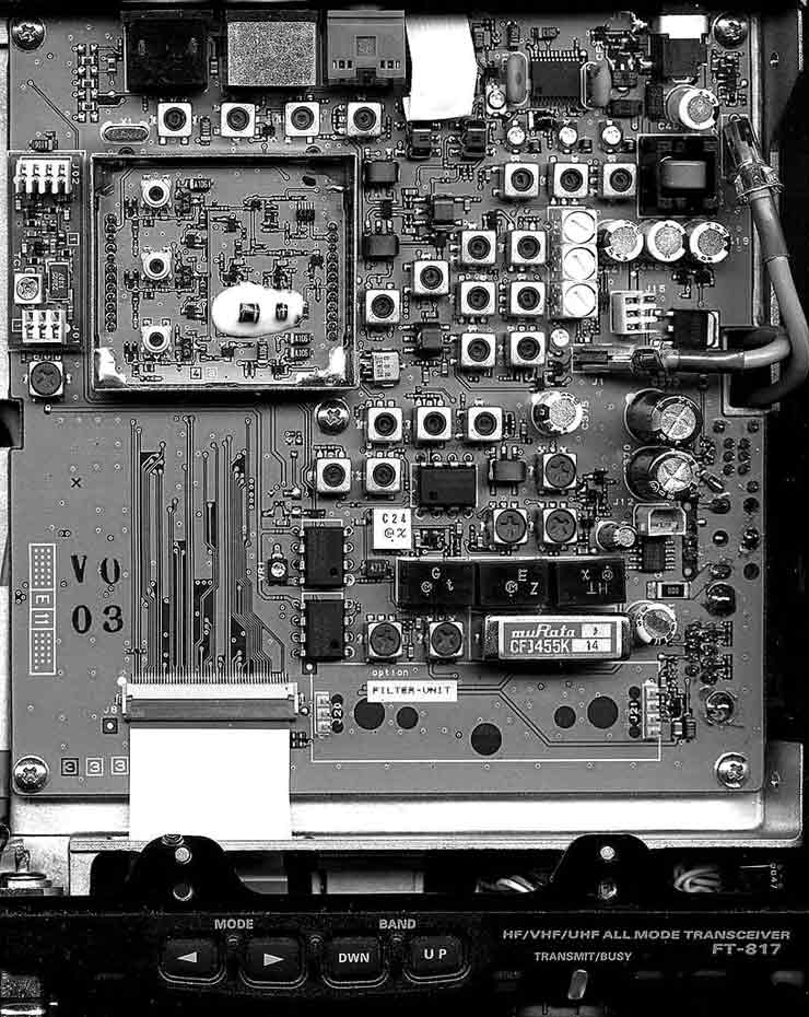

Для конструирующей публики будет небезынтересно посмотреть внутренности и современного буржуинского ТРХ. Привожу фото основной платы RX-TX вместе с блоком синтезатора (экранированная коробочка с тремя катушками, крышку снял для обозрения внутренностей) FT-817, который использую в качестве контрольного приёмника. Он раскрыт и работает 0,1-156Мгц, 420-470Мгц. Понятно, что как паяющему аматеру, мне было интересно исследовать его характеристики. Если коротко – АЧХ приемного тракта с фильтром от фирмы muRata CFJ455K примерно соответствует АЧХ “Портативного ТРХ” с основной платой №2. Немного выше прямоугольность у фирменного фильтра со стороны нижнего ската – это заметно и при прослушивании эфира. Но попробуйте поинтересоваться стоимостью такого фильтра – и только потом делать выводы, что лучше, а что хуже….
FT-817 от фирмы Yaesu.
Выходная мощность у этого аппаратика заявлена фирмой 5Вт, реально в режиме SSB 2,8Вт поэтому много в эфире на нём не наработаешь. Неспешно готовлю законченную конструкцию внешнего ШПУ с Рвых до 200Вт под такие ТРХ. В одной коробке размером 1:1 как “Портативный ТРХ” располагаются ШПУ, СУ, КСВ-метр, БП. Информация о готовности появится на моём сайте и, скорее всего в журнале “Радиохобби”, как наиболее оперативно готовящем публикации. А возможно, если будет на это время и желание и обзорная подробная статья – чего ж енто за “мыльница” такая FT-817 и с чем её нужно “потреблять”??? Тем более, что была возможность в течение некоторого времени проводить реальные сравнения FT-817 с FT-100D, TS-870 и выводы (по крайней мере, для себя J ), конечно, были сделаны.

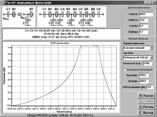

Теоретический расчёт 3-4-6-ти кристальных фильтров

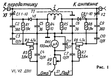

Коэффициент стоячей волны (КСВ) – одна из основных характеристик антенно-фидерного тракта любительской радиостанции. Прибор, описание которого приведено в этой статье, позволяет измерить падающую и отраженную от нагрузки мощность (и, следовательно, определять КСВ) в коаксиальном тракте с волновым сопротивлением 75 или 50 Ом на частотах до 30 МГц.
Принципиальная схема прибора приведена на рис. 1.
Он состоит из двух высокочастотных вольтметров на диодах V1 и V2, с помощью которых измеряется отраженная и падающая мощность. На катоды диодов высокочастотное напряжение поступает с емкостных делителей С1С2 и С8С9. Оно пропорционально напряжению в передающей линии. Электрическая длина измерительной линии (от разъема X1 до разъема Х2) выбирается существенно меньше длины волны, поэтому напряжение высокой частоты, поступающее на диод V1, совпадает по фазе с ВЧ напряжением на диоде V2. На аноды диодов через трансформатор Т1 поступает ВЧ напряжение, пропорциональное току в передающей линии. На диод V1 оно подается с резистора R4, а на диод V2 - с резистора R5. Напряжения, поступающие на диоды с этих резисторов, противофазны. В случае согласованной нагрузки напряжение и ток в передающей линии совпадают по фазе. При этом ВЧ напряжения, поступающие на катод и анод одного диода (какого именно - V1 или V2 - зависит от того, как включены начало и конец вторичной обмотки трансформатора Т1), будут синфазны, а на катод и анод второго диода - противофазны. Пусть для определенности синфазные напряжения поступают на диод VI. (Эпюры ВЧ напряжений в различных точках устройства для этого случая приведены на рис. 2, а. Здесь Uu — напряжение на катодах диодов V1 и V2, Ui, — напряжение на аноде диода V1, Ui2 - напряжение на аноде диода V2, Uv1 — результирующее ВЧ напряжение между катодом и анодом диода V1. Uv2 - то же, для диода V2.) Тогда подбором ВЧ напряжения на катоде диода с помощью подстроечного конденсатора С1 можно добиться равенства этих напряжений по амплитуде. Выпрямленный ток в цепи этого диода будет отсутствовать, и, следовательно, ВЧ вольтметр на диоде V1 регистрирует отраженную мощность. В этом случае выпрямленный ток в цепи диода V2 будет иметь максимальное значение. Отметим сразу, что прибор симметричен и будет работать, если к разъему Х2 подключить передатчик, а к разъему X1 — антенну. Однако ВЧ вольтметры на диодах V1 и V2 поменяются ролями: первый будет измерять теперь падающую мощность, а второй — отраженную. Это свойство прибора используется при его налаживании. При несогласованной нагрузке изменяются амплитуды ВЧ напряжения и тока в передающей линии, между ними появляется сдвиг фазы. Вследствие этого результирующее напряжение на диоде V1 уже не будет равно нулю, изменится и ВЧ напряжение на диоде V2 (рис. 2, б). Несколько слов о назначении остальных элементов. Конденсаторы С5 и С6 корректируют частотную характеристику трансформатора Т1, обеспечивая постоянство коэффициента передачи во всем диапазоне рабочих частот. Подстроечными резисторами R2 и R6 устанавливают чувствительность прибора. Измерительный прибор РА] подключают к ВЧ вольтметрам переключателем S1.
Прибор лучше всего выполнить в виде двух блоков: индикатора (микроамперметр РА1, резистор R9 и переключатель S1) и высокочастотной головки (все остальные элементы). Блоки соединяют экранированным многожильным проводом. Высокочастотная головка (см. рис. 3) помещена в латунную коробку со съемной верхней крышкой. На стенках коробки установлены ВЧ разъемы (X1 и Х2) и разъем для подключения индикатора.
Основное требование к конструкции высокочастотной головки - симметричное расположение элементов, относящихся к вольтметрам на диодах V1 и V2, и возможно короткие соединительные провода. Кроме того, желательно разнести друг от друга входные и выходные цепи. Один из вариантов монтажной схемы высокочастотной головки приведен на рис. 4. Детали размещены на плате из одностороннего фольгированного стеклотекстолита. Монтаж выполнен на стойках, запрессованных в стеклотекстолит. Фольга используется только в качестве общего провода.
В приборе можно использовать резисторы МЛТ-0,125 или МЛТ-0,25, СП4-1 (R2, R6), конденсаторы КМ-4 (С2 и С9), 3КПВМ-1 (С1 и С8), КМ-5 (все остальные - hi, кто знал в те годы что эти кондёры - “золотой запас”???). Диоды V1 и V2 — любые высокочастотные германиевые (Д9, Д18, Д10, Д311, ГД507 и т. п.). Наилучшие - ГД507, затем Д311. Прежде, чем запаивать диоды - предварительно проверьте их сопротивление (обычным тестером - не китайским!!!) - сопротивление открытого перехода должно быть минимальным, т.к. очень часто попадаются кремниевые диоды по цветной маркировке совпадающие с германиевыми. Ц4352 у ГД507 показывает 32-33Ома, у Д9 - 35-36Ом. От качества диодов будет зависеть чувствительность прибора и точность малых показаний КСВ. Если потребуется увеличение выходного напряжения (нет прибора на 100мкА) - можно диоды включить с удвоением напряжения - с выходов V1, V2 добавьте на корпус ещё по одному диоду - комментарий UT2FW.
Отметим, что конденсаторы С1 и С8 должны иметь воздушный диэлектрик и малую начальную емкость. Величина зазора между пластинами зависит от мощности, проходящей по фидеру. При мощности 100 Вт достаточен зазор 0,1 мм. Можно установить подстроечники КТ-3 (маленькие круглые пластмассовые) - у них между обкладками ротора и статора нанесён тонкий слой стекла - до 200-150Вт на антенны запитываемые через коаксиальный кабель они выдерживают. Когда RU6MS попытался через такое устройство пропустить “немного Ватт” от ГС-35Б - подстроечники испарились. Керамические подстроечники не подходят - у них серебро обкладок размазывается при вращении ротора и они “шьют” уже от нескольких Ватт.
Особое внимание следует обратить на изготовление трансформатора Т1. Он выполнен на ферритовом кольце типоразмера К20х10х4 из материала М20ВЧ2. Можно использовать и другие кольца диаметром 16...20 мм из материалов М30ВЧ2 или М50ВЧ2 (для КВ диапазонов можно использовать феррит большой проницаемости - 400-1000, уменьшив количество витков вторичной обмотки - комментарий UT2FW). Роль первичной обмотки выполняет отрезок коаксиального кабеля, оплетка которого служит электростатическим экраном. Она заземляется только с одной стороны. Вторичная обмотка содержит 20 витков провода ПЭЛШО 0,2. Намотка на кольцо производится с таким расчетом, чтобы вся обмотка заняла примерно половину окружности кольца. Кольцо с вторичной обмоткой надевают на отрезок кабеля (полиэтиленовую оболочку с кабеля не снимают). Без заметного ухудшения чувствительности прибора зазор между кольцом и кабелем может достигать 5 мм.
Для налаживания прибора для измерения КСВ необходим эквивалент антенны с сопротивлением 75 или 50 Ом (в зависимости от волнового сопротивления передающей линии). Мощность, рассеиваемая эквивалентом антенны, должна соответствовать верхнему пределу измеряемой мощности. В диапазоне коротких волн (до 30 МГц) удовлетворительные результаты дает нагрузка, выполненная в виде “беличьего колеса” из соединенных параллельно двухваттных непроволочных резисторов (например, МЛТ-2). Такой эквивалент антенны допускает кратковременную двух-, трехкратную перегрузку.
В начале регулировки движки подстроечных резисторов R2 и R6 устанавливают в положения, соответствующие максимальной чувствительности, переменного резистора R9 в верхнее по схеме положение, подстроечные конденсаторы С1 и С8 — в положения, близкие к минимальной емкости. Налаживают прибор в диапазоне 14 или 21 МГц.
При включенном передатчике проверяют показания измерительного прибора РА1 в положения “Отр.” и “Пад.” переключателя S1. Если в положении “Пад.” показания прибора меньше, чем в положении “Отр.”, то изменяют распайку выводов вторичной обмотки трансформатора Т1. Кольцо при этом поворачивают так, чтобы длина выводов вторичной обмотки оставалась минимальной. После этого мощность передатчика устанавливают такой, чтобы показания прибора РА1 в положении “Пад.” были максимальны и, переведя переключатель S1 в положение <Отр.”, подстраивают конденсатор С1 до получения минимальных показаний прибора РА1. Затем передатчик подключают к разъему Х2, а эквивалент антенны - к разъему X1, и в положении “Пад.” переключателя S1 подбором конденсатора С8 снова добиваются минимальных показаний прибора РА1. Процесс подстройки конденсаторов С1 и С8 следует повторить несколько раз!!! Если не удается получить нулевых показаний прибора РА1, то это свидетельствует о неудачном конструктивном исполнении высокочастотной головки, в первую очередь, о наличии паразитных связей.
Следующий этап - калибровка прибора. Переключатель S1 устанавливают в положение “Пад.”, а от передатчика подают мощность, которая соответствует требуемому верхнему пределу измеряемой мощности. С помощью подстроечного резистора R6 стрелку измерительного прибора РА1 устанавливают на последнее деление. Затем, постепенно уменьшая мощность, калибруют шкалу прибора во всем интервале измеряемых мощностей. Контролируют мощность вольтметром, подключенным к эквиваленту антенны. Аналогичным образом устанавливают и положение движка подстроечного резистора R2 (передатчик подключают к разъему Х2, эквивалент антенны - к разъему XI переключатель S1 устанавливают в положение “Отр.”}.
Коэффициент стоячей волны можно рассчитать по формуле:
где Рпад - падающая мощность; Ротр - отраженная мощность.
Точность измерения КСВ этим прибором составляет примерно 10%. Помимо шкалы, по которой отсчитывают падающую и отраженную мощности, в приборе удобно иметь и нормированную шкалу КСВ. Этой шкалой удобно пользоваться в тех случаях, когда нет необходимости точно знать мощность, излучаемую передатчиком. Нормированную шкалу строят, устанавливая предварительно переменным резистором R9 при различных КСВ стрелку измерительного прибора РА1 на последнюю отметку (переключатель S1 - в положении “Пад.”). Затем переводят переключатель в положение “Отр.” и калибруют прибор по КСВ. Из-за нелинейности вольт-амперной характеристики диодов точность измерения КСВ по такой методике будет ниже (особенно при мощности, существенно меньшей, чем предельная мощность, измеряемая прибором), но все же она остается вполне приемлемой для любительской практики.

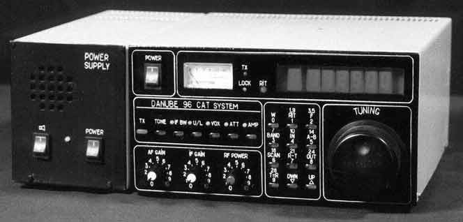

На фото вид трансивера с синтезатором на Z80 (семь индикаторов в плате индикации-фальшпанели). Слева блок питания.
Один из вариантов шильдика шкалы
