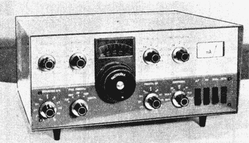

Пожалуй, один из наиболее популярных любительских позывных в наши дни — это UW3DI. Причем его популярность своеобразна. Спросите в эфире, какую аппаратуру использует ваш корреспондент, и в семи-восьми случаях из десяти получите ответ; “Трансивер конструкции UW3DI”.
Действительно, ламповый трансивер москвича Юрия Кудрявцева, а это его радиостанции принадлежит позывной UW3DI (Юрий также работал специальным позывным 4J0DI с острова Шикотан), можно смело назвать популярнейшей конструкцией среди советских коротковолновиков. Да я не только советских. Трансивер повторяют по описанию в журнале “Радио” (1970, NN5 и 6) радиолюбители Болгарии, Польши и других стран. Его конструктор был удостоен главного приза 24-й Всесоюзной радиовыставки и по ходатайству редакции журнал” “Радио” награжден знаком “Почетный радист СССР.
В этом номере мы начинаем публиковать описание второй конструкции Юрия Кудрявцева — лампово-полупроводинкового трансивера, также отмеченного главным призом на 25-й Всесоюзной радиовыставке. Редакция надеется, что и эта работа московского коротковолновика вызовет не меньший интерес советских и зарубежных радиолюбителей.

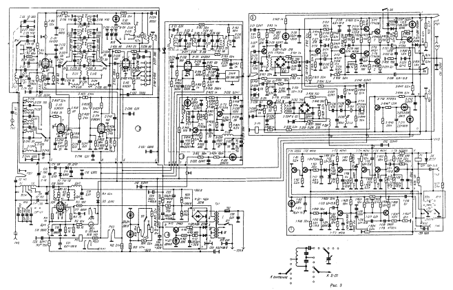

Структурная схема трансивера приведена на рис. 1, принципиальная — на рис. 2 (положения переключателей соответствуют режиму “Прием” а диапазоне 14 МГц). В трансивере используется пять печатных плат (на рис. 1 они выделены штрих-пунктиром, на рис.2 — цветными сплошными линиями).

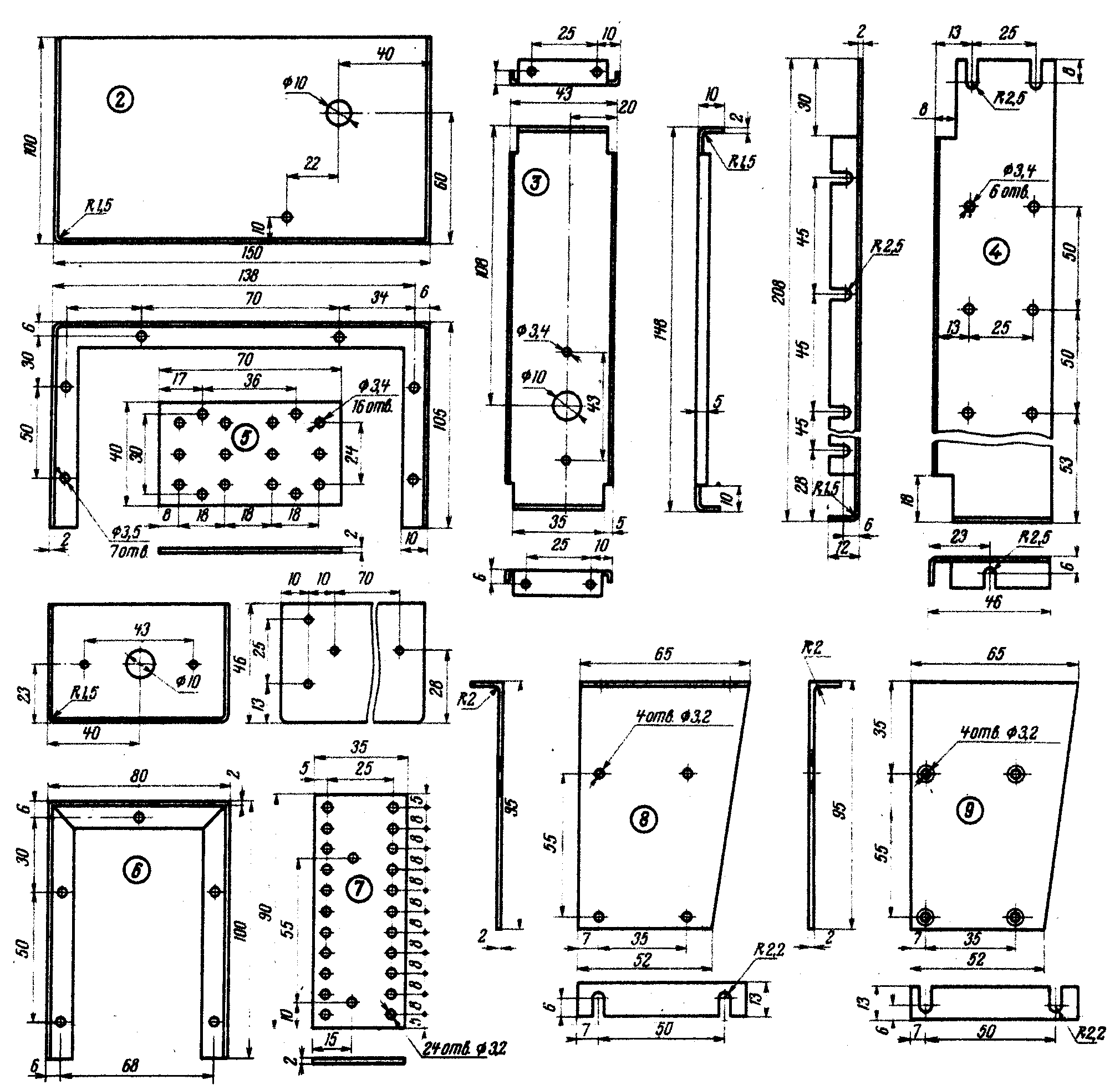

КОНСТРУКЦИЯ И ДЕТАЛИ

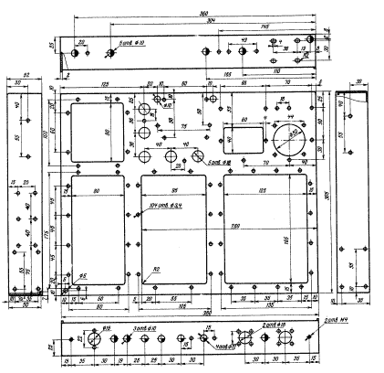

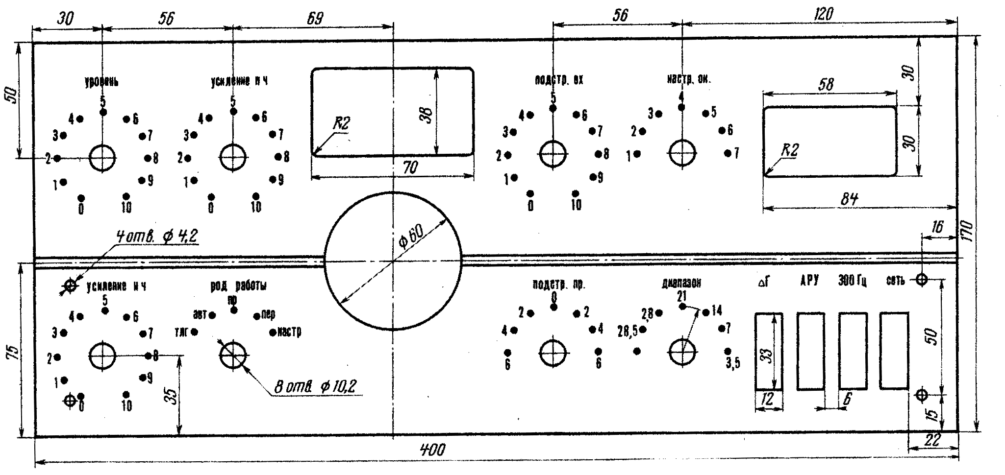

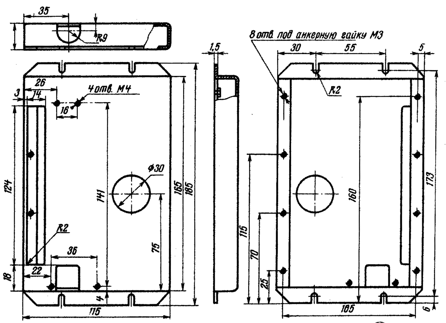

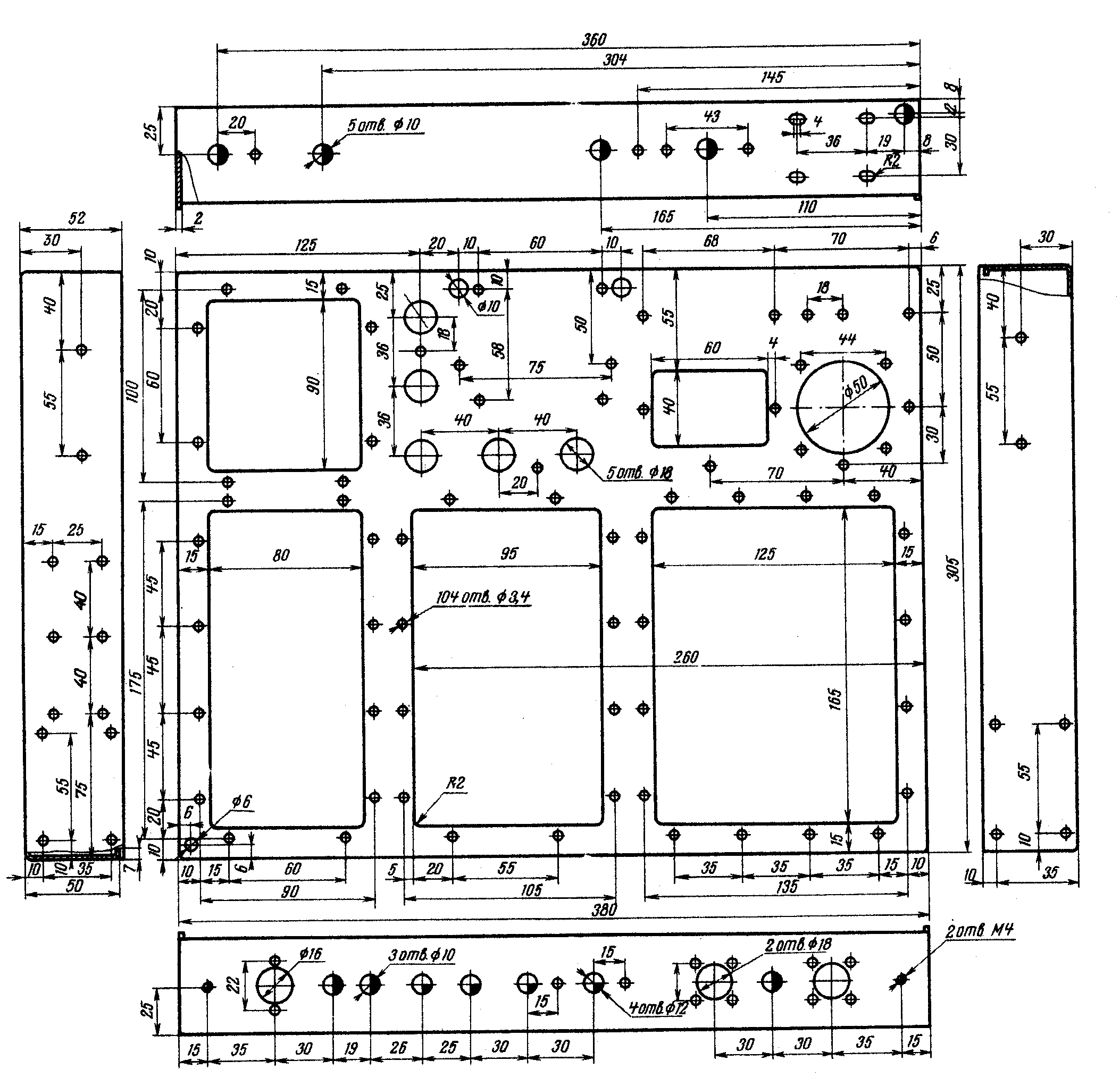

Трансивер собран на алюминиевом шасси, чертеж которого приведен на рис. 4. На рис. 5 дан чертеж передней панели, а на рис. 6 — отдельных деталей, используемых в конструкции трансивера. Общая компоновка детален видна на рис. 7 и 8 и фотографии общего вида.

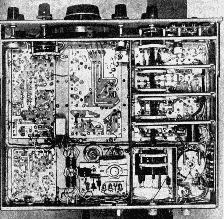

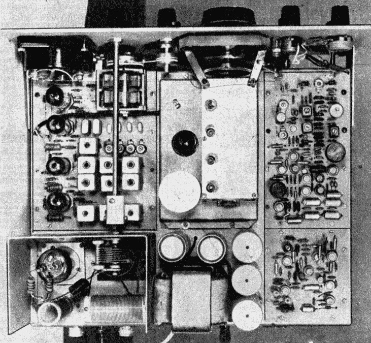

Как уже указывалось, большая часть, деталей расположена на пяти печатных платах.

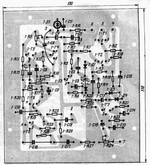

На плате 1 (см. рис. 9) собраны усилитель НЧ передатчика, усилители VOX и Anti VOX, генератор НЧ.
Подробнее Подробнее

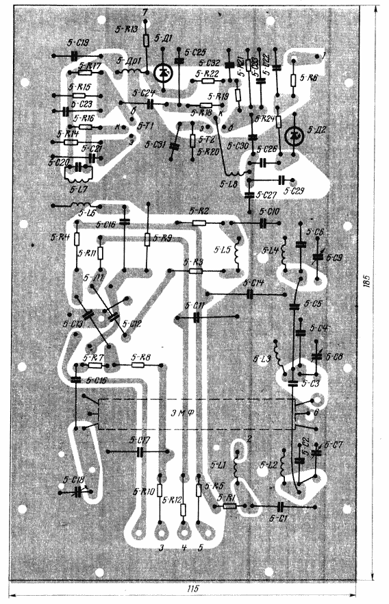

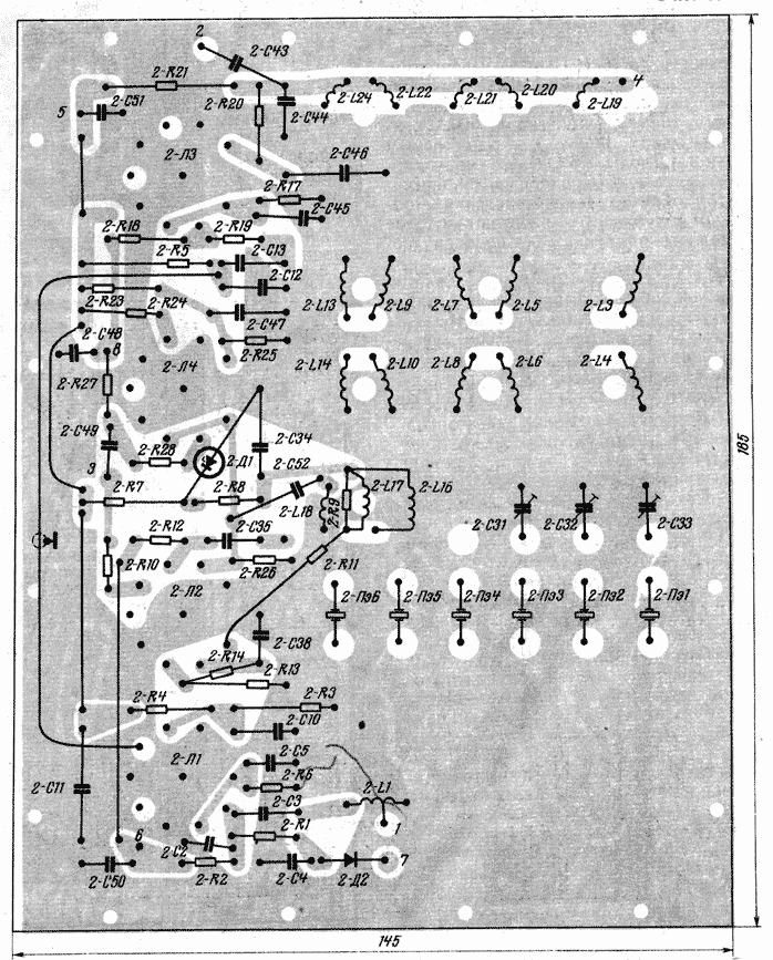

Плата 2 (рис. 10}—единственная, все узлы которой собраны целиком на радиолампах. На ней расположены усилители ВЧ приемника и передатчика, смесители и первый кварцевый гетеродин. Конденсаторы, включаемые параллельно контурным катушкам, наиболее удобно размещать непосредственно на контактах переключателя, либо на выводах контурных катушек под шасси. Это облегчит настройку в случае подбора конденсаторов. Такая необходимость может возникнуть при использовании каркасов, отличных от рекомендованных.
Соединения анодного вывода лампы 2-Л1 с резистором 2-R5 и между платой 2 и ФСС (плата 5) выполнены коаксиальным кабелем РК-50-2-13.
Перегородки, на которых расположены платы переключателя диапазонов, желательно соединить (примерно посередине) короткими широкими перемычками (например, полосками тонкой латуни) с общим проводником печатной платы. Это улучшит развязку между каскадами и уменьшит возможность самовозбуждения.

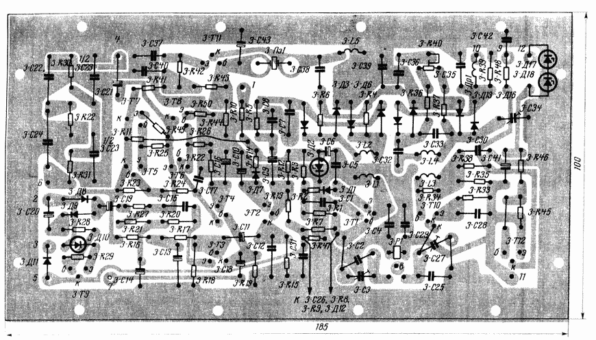

Плата 3 (рис. 11) объединяет усилители ПЧ и НЧ и детектор приемника, усилитель АРУ н второй кварцевый гетеродин. Кроме того, на ней находятся каскады, работающие в режиме передачи: усилитель ПЧ, балансный модулятор, усилитель ALC. На транзисторы 3-Т7,3-T4 усилителя НЧ необходимо надеть небольшие радиаторы, что улучшит условия охлаждения и повысит надежность работы, Резистор 3-R40 (СПО-0,5) необходимо тщательно проверить перед установкой, так как очень часто резисторы этого типа имеют ненадежный контакт между движком и резистивным слоем. Диоды бапансных модуляторов желательно подобрать по прямому и обратному сопротивлениям, однако модуляторы работают вполне удовлетворительно и без подбора диодов.
Подробнее Подробнее

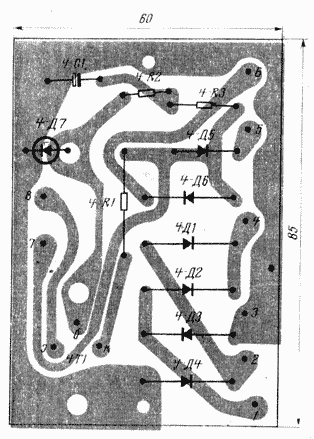

Плата 4 (рис. 12)—самая простая. На ней собраны выпрямители и стабилизатор напряжения. Транзистор 4-77 снабжен радиатором. Сильно нагревающийся резистор -1-R1 находится пне печатной платы.
Плата 5 (рис. 13) - гибридная. Помимо двух транзисторов, работающих в гетеродине плавного диапазона, она содержит лампу — второй сместитель приемника и первый смеситель передатчика. Вначале .предполагалось разместить транзистор 5-Т2 непосредственно на плате. Однако довольно длинные соединительные провода между транзистором, катушкой 5-L8 и переменным конденсатором 5-С28 привели к некоторой (хотя и весьма незначительной) нестабильности частоты. Поэтому в окончательном варианте транзистор 5-Т2 и относящиеся к нему детали смонтированы в непосредственной близости от катушки 5-L8 в одном прямоугольном экране размером 50X70 и высотой 70 мм.
Подробнее

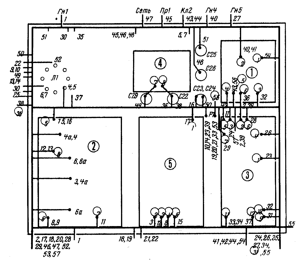

Платы соединены между собой и с остальными деталями проводами, объединенными в жгут. Чертеж жгута показан на рис. 14, а “адреса” входящих в него проводов приведены в табл 4. Некоторые короткие проводники в жгут не объединены.
