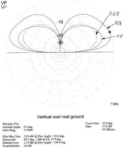

Давайте обратимся для анализа к EZNEC-3.
Высокими вертикалами, принято считать вертикалы, чья высота превышает 0.35 лямбды. Такой высоты вертикалы, возможны на верхних диапазонах, где они будут иметь приемлемые размеры. Высокие вертикалы, требуют для хорошей работы, качество земли, систему радиалов, даже лучше, чем обычные 0.25 лямбды вертикалы, для реализации низких углов излучения и увеличенного усиления.
Для того, чтобы сравнить и проанализировать высокие вертикалы с обычным, высотой 0.25 лямбды, смоделируем, последовательно, работу трех вертикалов, различной высоты, при различном качестве земли. Используем для этого эксперимента вертикал 0.25, 0.5, и 0.625 или 5/8 лямбды. На Рис.1, даны диаграммы для этих вертикалов, при условии ипользования идеальной земли(морская вода). Мы видим, что усиление вертикала в 5/8 лямбды, равно 7 dbi, и угол излучения равен 5 градусов. Хорошо выражены два лепестка, под большим углом, но их интенсивность, намного меньше основного лепестка.
Диаграмма вертикала 0.5 лямбды, значительно отличается от первой. Усиление его несколько меньше, 5dbi, а ширина вертикального лепестка - больше. Этот вертикал уступает 5/8 вертикалу. Вертикал 0.25 лямбды, уступает первым двум, т.к. имеет усиление 4dbi, а ширину диаграммы много шире..

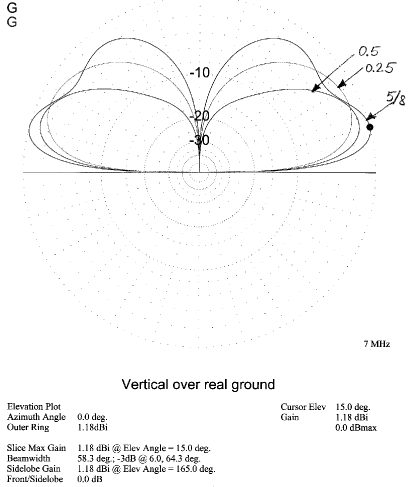

На следующем Рис.2, показаны те-же верикалы, но качество земли - среднее. Мы видим, как резко упало усиление 5/8 лямбды вертикала, до 1,18 dbi(почти на 1 S-балл), и что еще важнее, угол излучения, увеличился с 5 градусов, до 15! Энергия излучения перераспределилась на более высокие углы, где это усиление уступает главному лепестку, всего 2dbi, т.е. явное ухудшение характеристик вертикала.
Вертикал 0.5, меньше изменил свою диаграмму, т.е. угол увеличился не так значительно, что очень важно, но усиление упало до 0.18dbi.
Вертикал 0.25, изменил свою диаграмму, переместив излучение, на более высокие углы, но его усиление, сравнялось с 0.5 лямбда вертикалом.
