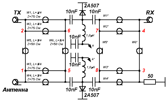

     Однако существуют коммутаторы, использующие свойства четвертьволновых отрезков и имеющие очень хорошие параметры и эксплуатационные свойства. На Рис. 1 изображен такой коммутатор на основе квадратурных мостов.
Рис. 1
     Рассмотрим режим передачи. В этом случае через p-i-n диоды 2А507 (лучше 2А537) протекает прямой ток (около 100 мА) и они открыты. При этом их сопротивление реально составляет доли ома. Четвертьволновые отрезки 37.5 Ом (параллельно включенные отрезки с Z=75 Ом), замкнутые с одной стороны, предположим, сопротивлением открытых диодов около 0.2 Ома, трансформируют его в сопротивление более 7 кОм, подключенное параллельно 50-омным портам «TX» и «Антенна» и их совершенно не шунтируют, благодаря чему энергия распространяется из порта «TX» в порт «Антенна».
     Мощность (очень незначительная) все же просачивается в плечи 7 и 8, при этом синфазно складываясь в плече 3 и поглощаясь нагрузочным резистором, и противофазно – в плече 4. Правильно сконструированный коммутатор может обеспечить развязку портов «ТХ» и «RX» более чем на 60 dB – совершенно недостижимое значение для реле.
     В режиме приема на диоды подается закрывающее их напряжение; при этом сигнал из антенны делится левым по схеме квадратурным мостом пополам в плечах 5 и 6 и передается в плечи соответственно 7 и 8. Фазовые соотношения при этом таковы, что в порт «RX» сигналы поступают в фазе и складываются, а в плечо 3 в противофазе, т.е. мощность в это плечо не передается. При этом затухание сигнала, поступающего из порта «Антенна» в порт «RX» будет около 0.2 dB, что вполне приемлемо даже для ЕМЕ.
     Однако следует иметь в виду, что вход предусилителя, подключаемого в порт «RX», должен быть отстроен по максимуму возвратных потерь, т.е. хорошо согласован. Иначе отраженный от несогласованного усилителя сигнал попадет в балластный резистор и там найдет свой конец, а переходное затухание между портами «Антенна» и «RX» будет далеко не 0.2 dB

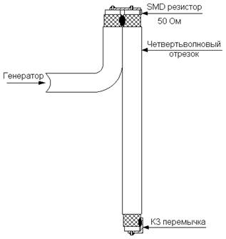

     В реальной конструкции квадратурные мосты должны находиться в коробке по РАЗНЫЕ стороны экранирующей перегородки. Конденсаторы следует применять бескорпусные; их емкость не вредно увеличить до 47 nF. Четвертьволновые отрезки кабеля обязательно следует НАСТРАИВАТЬ на требуемую частоту, используя следующую схему (Рис. 2):
Рис. 2
     В этом случае КСВн, близкий к 1, получится как раз на частоте, для которой испытуемый отрезок есть четвертьволновый.

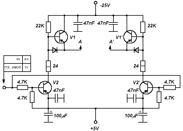

     Для управления p-i-n диодами можно применить простой контроллер, изображенный ниже (Рис. 3):
Рис. 3
     Работа схемы особых пояснений не требует. Транзисторы (особенно V2) следует применять средней мощности, поскольку ток через них, в зависимости от типа применяемых p-i-n диодов, может составлять несколько сотен миллиампер. Например, КТ6115. Транзисторы V1 могут быть КТ361. Резисторы 24 Ома ограничивают прямой ток через p-i-n диоды величиной около 100 мА. Хочу заранее сказать, что параллельное соединение p-i-n диодов по постоянному току вряд ли даст равные значения токов через них, поэтому «откусывать» половинку контроллера лучше не надо.
