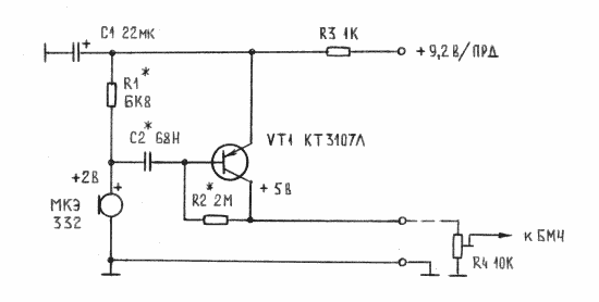

Рис.1. Микрофонный усилитель

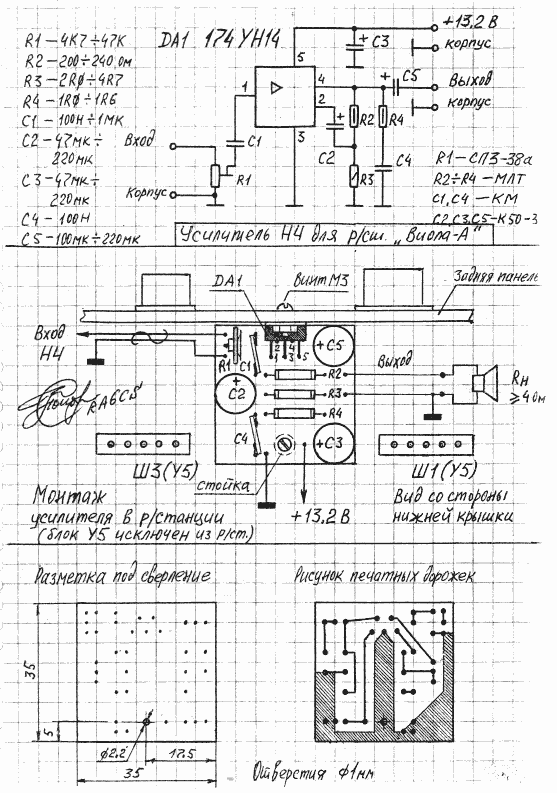

Рис.2. Усилитель НЧ для динамика.

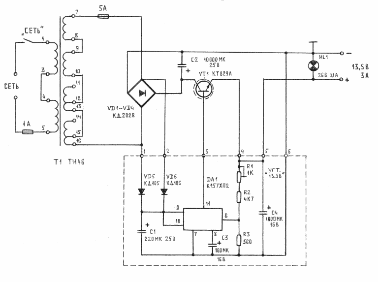

Рис.3. Сетевой блок питания
