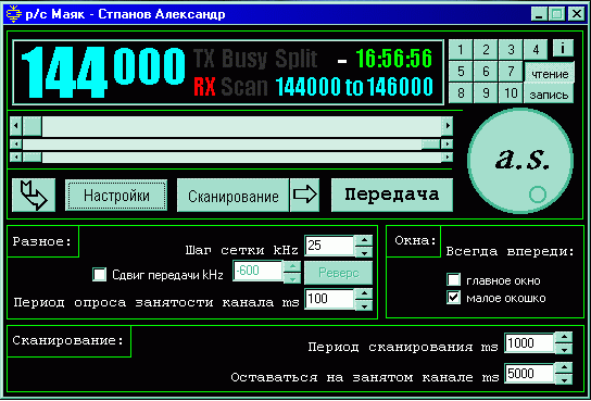

В программе реализованы следующие программные характеристики ( рис.1):

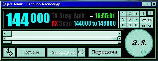

Установка частоты в пределах 144…146 МГц. Перестройка с шагом 25 кГц, 100 кГц или движком или верньером на любую частоту диапазона. Управление TX/RX c помощью левой кнопки мыши. Режим работы с разносом частот от - 2 МГц до + 2 МГц, включая работу через репитер. Разнос частот - любой устанавливаемый оператором через 25, или кнопками в панели настройки (рис 2). Программное обеспечение при этом исключает выход за пределы частот любительского диапазона. Реверс частот приема и передачи с контролем допустимого разноса частот. Сканирование частот в пределах устанавливаемых оператором причем возможно сканирование как снизу-вверх так и сверху-вниз и по кольцу. Частота верхнего и нижнего предела сканирования устанавливаются движками через 25, 100 кГц или кнопками. Предусмотрены грубые шкалы настроек частоты и пределов сканирования. Предусмотрена индикация частоты, занятости канала, часов, режима с разносом каналов и предельных частот для сканирования. Приостановка сканирования по сигналу от шумоподавителя, и его возобновление. (параметры сканирования устанавливаются в дополнительной панели настроек. Имеется 10 ячеек памяти. Индикация цветом режимов работы с разносом частот, перехода на передачу, занятости частоты. Автоматическая блокировка или переключение всех органов управления, которые могут изменить излучаемую частоту в режиме передачи. Сохранение данных последних настроек при выходе из программы.
Управление программой с помощью манипулятора мышь и клавишами доступа: Tab, Right, Left, PgUp, PgDown и Enter.

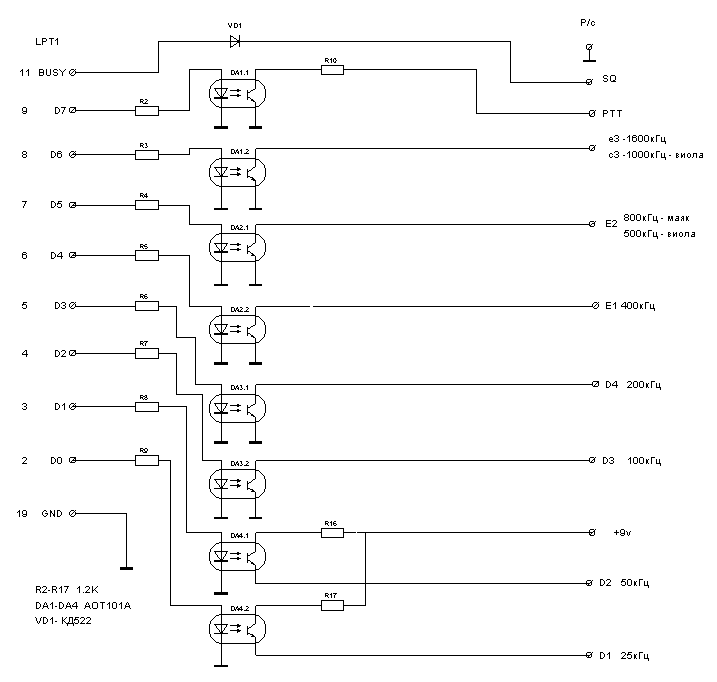

Принцип работы программы – номер канала в двоичном коде записывается в выходной регистр Lpt порта, причем состояние выводов data0-7 не изменяется пока не будет перехода на передачу или на другую частоту. На вывод pin-11 (busy) подается лог. 0 от шумоподавителя радиостанции (период опроса занятости канала и время приостановления сканирования устанавливаются в дополнительной панели настроек). Принципиальная схема устройства сопряжения может быть любой. Поэтому возможно применить разные способы подключения: применить оптроны, преобразователи ТТЛ -КМОП, параллельный регистр – в этом случае установленная частота будет сохранятся после выключения компьютера, в крайнем случае транзисторные ключи.
Последний вариант схемы подключения приведен на рис.3. Сигналы кода частоты и режима приём-передача с порта LPT1 компьютера, поступают посредством кабеля на стандартный разъем , далее на оптопары для гальванической развязки порта с радиостанцией, и далее на синтезатор. Указанные на схеме номера контактов соответствуют принципиальной схеме синтезатора и подсоединяются к синтезатору р.ст. Виола согласно значений частот. Сигналы 25 50 кГц подаются непосредственно на входы А1 А2 мс4, сигнал 1000 на место перемычки П9, остальные на соответствующие входы на разъемах Ш2, Ш4, Ш3 согласно схемы синтезатора.(Для варианта схемы с четырьмя сумматорами) О перестройке Р/ст. на любительский диапазон неоднократно рассказывалось в различных публикациях. На вопросы о перестройке р/ст. отвечу дополнительно.
