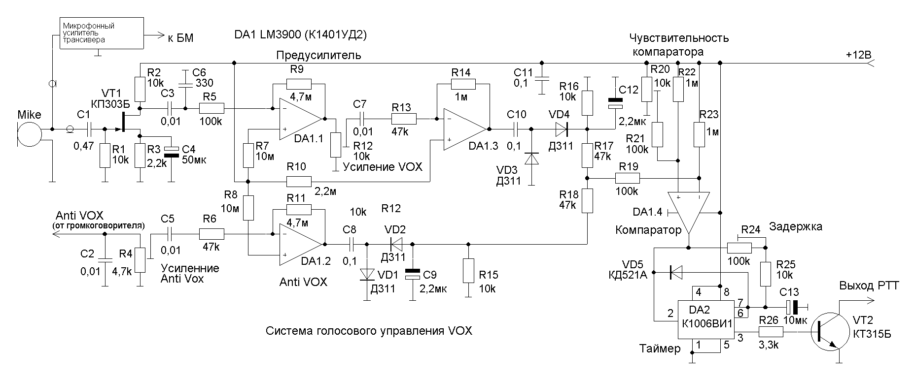

Система  VOX (VoiceOperated Switch – увы именно так!) применяется практически в каждом современном трансивере. Удобства использования системы голосового управления особенно проявляются тогда, когда обе станции проводящие связь имеют подобную систему. Авторами был произведен анализ работы системы VOX, достоинства и их недостатки. Изготавливались практические конструкции, осваивались новые схемы, модернизировались старые. Так как исследования были плановыми, процесс длился достаточно долго. Интересно было понять саму природу работы системы, а не довольствоваться случайными результатами. В результате экспериментов родился гибрид, который вполне соответствует высоким техническим параметрам.
Подробнее

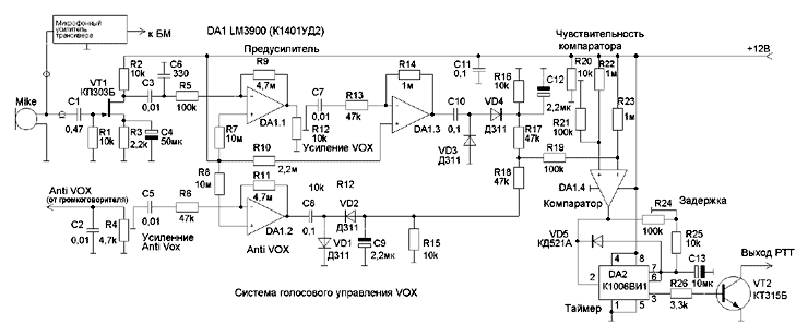

Из принципиальной схемы видно, что микрофон подключен одновременно к системе VOX и к Микрофонному Усилителю трансивера. Объясняется это тем, что АЧХ тракта VOX (начиная прямо с первого каскада) может быть значительно уже по частоте, чем принятая в МУ (300-3000 гц). В результате усиления узкой полосы частот система VOX менее подвержена зависимости от фоновых проблем, ложных срабатываний, четче происходит возврат системы с передачи на прием. Однако основой четкой работы VOX это правильные режимы всех каскадов схемы.
В качестве микросхемы DA1 использован счетверенный операционный усилитель общего применения К1401УД2 или зарубежный аналог LM3900. Из принципиальной схемы  видно, что
VT1 – КП303Б, DA1.1 и DA1.3 – Предусилитель VOX
DA1.2 – система Anti VOX
DA1.4 – Компаратор
DA2 -  К1006ВИ1 – Таймер
VT2 – КТ315 – транзисторный ключ  RX/TX для PTT имеющей положительную полярность.
Диоды применять следует применять только германиевые – Д311 (Д311А). Микросхемы желательно ставить на панельки. Все потенциометры находятся на плате, за исключением R 100 k – ЗАДЕРЖКА, которое выводится на переднюю панель трансивера. Постоянные резисторы -  1М, 2.2М, 4.7М, 10М имеют разброс своих номиналов не более 10%. Печатная плата отсутствует. Несколько  устройств было изготовлено используя монтажные планки импортного производства.
