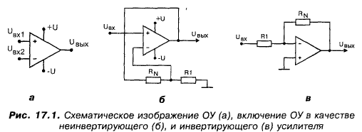

“А”: Благодарю за доверие!.. Операционный усилитель (ОУ) предназначен для усиления напряжения или мощности входного сигнала. Причем свойства и параметры схем на ОУ определяются элементами цепи обратной связи. ОУ представляют из себя УСИЛИТЕЛИ ПОСТОЯННОГО ТОКА (или УПТ), имеющие нулевое значение выходного напряжения, если входные напряжения равны нулю.
“Н”: Что значит “входные напряжения”? Разве у ОУ не один вход?
“А”: Да, представь себе, ОУ имеют ДВА ВХОДА! Я сейчас изображу это на рис. 17.1.
Вход, обозначенный как (+) называется НЕИНВЕРТИРУЮЩИМ, а вход обозначенный символом (-) — ИНВЕРТИРУЮЩИМ. Для обеспечения возможности работы ОУ как с положительными, так и с отрицательными входными сигналами, используется двуполярное питающее напряжение. ОУ характеризуются очень большим (десятки—сотни тысяч) коэффициентом усиления, а также высоким входным и низким выходным сопротивлениями. Поскольку ОУ ранее широко использовались в аналоговых вычислительных и моделирующих устройствах, выполняя операции суммирования, вычитания, интегрирования и дифференцирования, то оттуда и произошло их название.
“С”: Верно! Хотя будем помнить, что ОУ — прибор реальный. Собственный (иначе дифференциальный) коэффициент усиления ОУ действительно имеет величину в пределах от десяти тысяч до миллиона! Но это есть УСИЛЕНИЕ БЕЗ ОБРАТНОЙ СВЯЗИ! Затем, чтобы сделать выходное напряжение реального ОУ равным нулю, следует скорректировать напряжение смещения нуля, которое для разных типов ОУ лежит в пределах от десятков микровольт до пяти милливольт.
“А”: Известны две основные схемы усилителей, построенных на основе ОУ. Это ИНВЕРТИРУЮЩИЙ усилитель и НЕИНВЕРТИРУЮЩИЙ усилитель.
“Н”: А что означают эти названия?
“А”: Для начала рассмотрим схему НЕИНВЕРТИРУЮЩЕГО усилителя, то есть такого, который НЕ МЕНЯЕТ ФАЗУ входного сигнала! Вот он представлен на рис. 17.1, б. Коэффициент усиления К = UBЫХ/UBx в данном случае запишется так:
К = 1 + RN / R1
Кстати, если RN = 0, a R1 — стремится к бесконечности, то К = 1.
“Н”: То есть в этом случае получается ПОВТОРИТЕЛЬ НАПРЯЖЕНИЯ? И потом, если я правильно понял, для того, чтобы получить коэффициент усиленияК = 100, то мне достаточно всего л ишь взять отношение RN/R1 = 99?
“А”: Это так!
“Н”: Но, в таком случае, почему бы не получить от этой же схемы значительно больший коэффициент усиления? Например 10000? Или 20000? Или даже все 50000!? К этому есть какие-то ограничения?
“А”: В идеальных ОУ — никаких. В реальных — безусловно!
“Н”: И в чем они заключаются?
“С”: Среди параметров ОУ имеется и такой, как ПОЛОСА ЧАСТОТ. Так вот имеется некоторая частота f1 при которой реальный коэффициент усиления ОУ падает до ЕДИНИЦЫ, независимо оттого каким он был ранее! Например, для упоминаемого ранее ОУ типа m А741 (его отечественный аналог К140УД7) частота f1 равна 0,8 МГц. Это означает, что для К = 100 частотная полоса равна всего 8 кГц! Поэтому для расширения частотной полосы следует снижать К!
“А”: А каков выход из этой ситуации?
“С”' Только один — использовать ОУ, у которых f1 составляет десятки мегагерц! Это, скажем, такие ОУ как К544УД2 (f1 = 15 МГц); К154УД4 (f1 = 30 МГц) и т.д. В настоящее время в США, Японии и Европе имеются ОУ у которых f1 достигает сотен МГц — единиц ГГц Полезно знать и о таком параметре ОУ, как СКОРОСТЬ ОТКЛИКА. При подаче на вход ОУ скачка большого сигнала, усилитель по выходу откликается на это с некоторой конечной скоростью, определяемой внутренними токами и емкостями схемы. Скорость отклика для К140УД7 равна 0,67 вольт/микросекунду. В нашем справочнике мы приведем и этот, и иные параметры для тех ОУ, которые найдут применение в нашей разработке.
“А”. Теперь я хочу представить вниманию собравшихся схему ИНВЕРТИРУЮЩЕГО усилителя, то есть такого, который на своем выходе МЕНЯЕТ ФАЗУ входного сигнала. Для этой схемы справедливо соотношение
К = - (RN / R1)
“С” А что можно сказать, сравнивая между собой входные сопротивления этих двух разновидностей усилителей?
“А”- У инвертирующего усилителя rbx чуть меньше, чем R1. А вот у неинвертирующего — rbx в сотни раз выше!

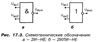

“С”: Ну конечно! Итак, запомним, что в основе ВСЕХ цифровых микросхем КМОП находятся три “логических кирпичика”: И, ИЛИ и коммутационный ключ КК. Ну, а если совсем строго, то И—НЕ; ИЛ И—НЕ и КК!
“Н”: Ну что такое НЕ — я понял. Это ведь ничто иное, как инвертирование сигнала! Так?..
“А”: Точно так! Во всех схемах логики (или цифровых схемах малого уровня интеграции) приняты следующие обозначения. Прямоугольник с выводами, изображенный на рис. 17.3, а, читается как 2И —НЕ, а изображенный на рис. 17.3, б, как 2ИЛИ— Н Е. Означает это тот факт, что уровень логического “О” на выходе (рис. 17.3, я) будет в том случае, если на ОБОИХ входах будет присутствовать уровень логической “1”. Что касается элемента, изображенного на рис. 17.3, б то уровень логической “1” будет присутствовать на его выходе в случае, если ИЛИ на первом, ИЛИ на втором входах будет иметь место уровень логического “0. Понятно?
