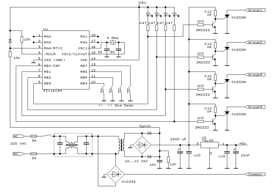

Переключатель елочных гирлянд на основе PIC16C84.

Поддерживает четыре канала управления (используется фазовое управле-
ние тиристорами с дублирование на контрольные светодиоды).
Обеспечивает выбор одной из шестнадцати управляющих программ (однако
сейчас написано всего пять), или последовательное выполнение всех прог-
рамм и ручной выбор скорости (медленно, нормально, быстро) переключения.

4. Конструкция и детали.
В качестве микроконтроллера U1 можно использовать PIC16C84 или
PIC16F84, с любой тактовой частотой. В качестве времязадающего элемента
- кварцевый или пьезорезонатор с частотой 4 MHz, особых требований к
стабильности не предъявляется. Тиристоры (симисторы) - практически лю-
бые, с достаточным запасом по коммутируемому напряжению. Диоды в "сило-
вом" выпрямителе - выбирать с достаточным запасом по току и по обратному
напряжению не менее 400 вольт. Токоограничивающие резисторы в цепи упра-
вляющих электродов тиристоров - рекомендуется выбирать с рассеваемой мо-
щностью не меньше 1 ватта.
Конструкция имеет гальванический контакт с сетью, поэтому металличес-
кие элементы наружного оформления не должны иметь контакта со схемой.
Особенно это относится к кнопкам управления. При налаживании устройства
необходимо соблюдать традиционные меры безопасности.

Высылаю плату своей разводки к схеме. Плата разведена без переходных отверстий вне компонентов. Файл PDF содержит 3 страницы, на первых двух собственно стороны печатной платы, на третьей монтажка. Нумерация элементов своя, поскольку на родной схеме она отсутствует, есть и номиналы на монтажке. Кстати, резисторы подтяжки в цепях управления тиристорами лучше поставить по 620 Ом, мощностью 0.25 Вт.
