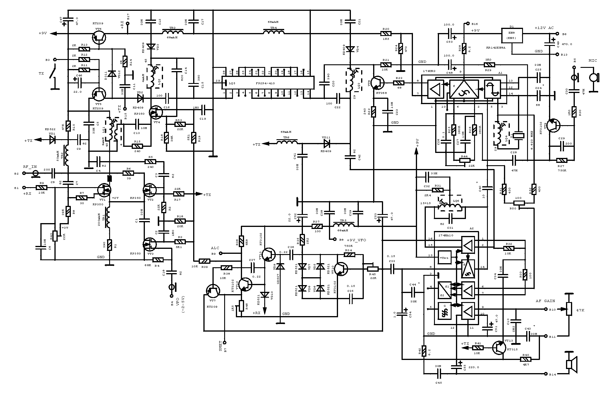

Одноплатный трансивер YES-98.
Параметры даны автором
(Брагин Г.Г. RZ4HK):
Чувствительность = 0,15 мкВ (с/ш = 10 дБ) Di = 90 дБ (134-44=90
dB) при рег Uз 1,2 Dзаб = 110 дБ АРУ: Uвх = 1мкВ - 100мВ (100дБ) Uвых = 2 раза (6 дБ). tср = 10 мСек, tвосст = 2 Сек.

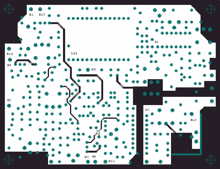

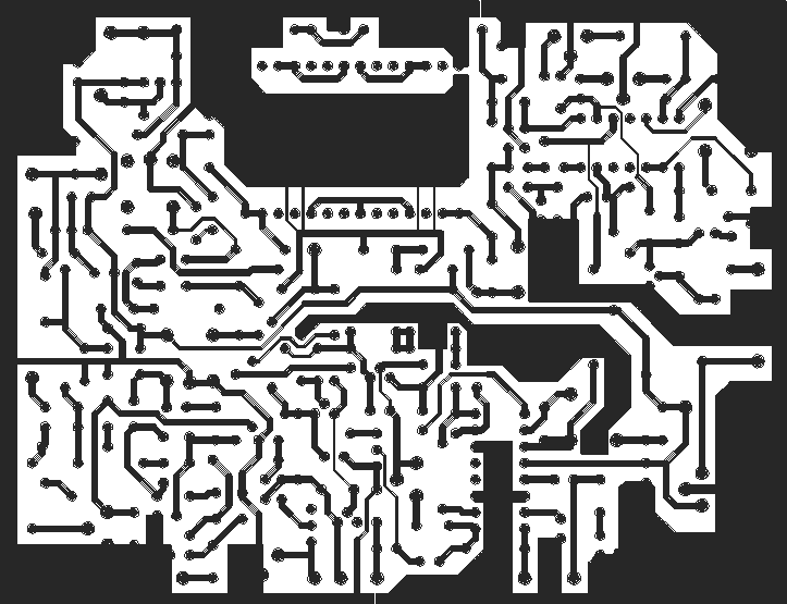

Все каркасы катушек Диам. = 6.5мм, L=15мм намотка проводом 0.31, сердечники на LQ1, LQ2 латунные (количество витков указано на схеме). Размер платы 120х92 мм.
yes98.zip 29kb,
содержит рисунки печатных плат, схемы в
формате .PLT из PCAD4.5 .
Просмотреть можно программой PLTVIEW.EXE,
распечатать программой PCPRINT.EXE из PCAD4.5
Рисунки
печатных плат и схемы выполнены Николаем
Рыбалкиным (RA4HJW), г.Самара,
E-mail: ra4hjw@mail.ru, URL: http://ra4hjw.freeservers.com
