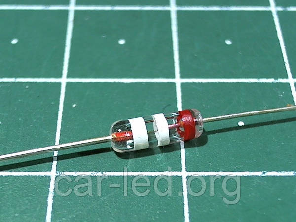

    Íàø¸ë ïëàòêó ñ óñòàíîâëåííûì èçäåëèåì. Ïîäïèñàíî êàê äèîä.
    Âàäèì, ïðè ìåäëåííîì íàðàñòàíèè íàïðÿæåíèÿ, èçìåíÿåòñÿ êàê íà ïðÿìîé âåòâè õàðàêòåðèñòèêè äèîäà.Ñêîðåå âñåãî â êîðïóñå íåñêîëüêî ïîñëåäîâàòåëüíûõ äèîäîâ.
    Íî â òàêîì êîðïóñå, ÿ òàêîãî íå âñòðå÷àë.
    73. Åâãåíèé.

    Àãà!!!
    Îêàçûâàåòñÿ âèíîâàò ëàê íà âûâîäàõ. Îáîäðàë è ïîêàçûâàåò 255 ìÂ.
    Ïðîñòîé ãåðìàíèåâûé äèîä. Ìåòêè ñîîòâåòñòâóåò Ä9Ê.
    Òàê ÷òî ïðàâ áûë den-ssdd,
    73. Åâãåíèé.
