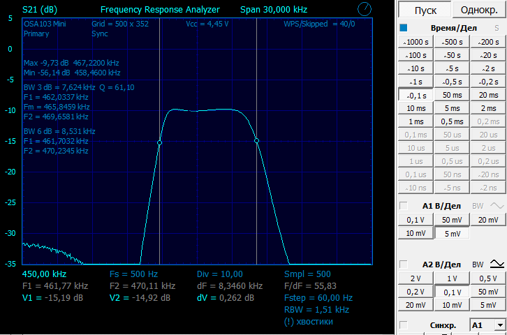

    Âîïðîñ ïî èíòåðôåéñó èçìåðèòåëÿ À×Õ
    íàáîð øàãîâ àìïëèòóäû è ñäâèãà ïîøèðå ñäåëàòü íèêàê íåëüçÿ?
    âîò íà ïðèìåðå øàã ñ 5 óâåëè÷èâàåì äî 2
    ãðàôèê ñîâñåì âíèç óïîëçàåò. Ïðÿì âîò è õî÷åòñÿ åãî îòòóäà ââåðõ âûòÿíóòü.
     ïëàíàõ åñòü äîáàâèòü òàêóþ âîçìîæíîñòü. Âû, ïîõîæå, óæå âûòÿíóëè ãðàôèê ââåðõ ïåðåêëþ÷åíèåì Â/äåë. Êàê âðåìåííîå ðåøåíèå, îñòàíîâëåííûé ãðàôèê ìîæíî âûòÿíóòü è äàëüøå ñ ïîìîùüþ íàñòðîéêè ïðîáíèêà Ìåíþ->Íàñòðîéêè->Ïðîáíèê äëÿ êàíàëà À1->x0.1.

    î÷åíü õîòåëîñü áû, ïîòîìó ÷òî â àíàëîãè÷íîì ÏÎ, íó , íàïðèìåð, nanîvna app ýòî âñå áàíàëüíî ìûøêîé/êîëåñîì ïðîêðóòêè äåëàåòñÿ ïðÿì íà ãðàôèêå

    sergejbelyj, è ëå÷èòü áàíàëüíîå ìàñøòàáèðîâàíèå/ñìåùåíèå ãðàôèêà âíåøíèìè àïïàðàòíûìè ñðåäñòâàìè (ìîæíî è óñèëèòåëü âíåøíèé ñ ðåãóëèðóåìûì êó æå ïðèöåïèòü ) ñ÷èòàþ íåïðàâèëüíûì

    Ó âàñ è òàê êàëèáðîâêà ñ âîñêëèöàòåëüíûì çíàêîì! Îíî è ïîíÿòíî, åñëè "íà ìàêñèìóìå". È ãäå òàêîå çàòóõàíèå? ×òî çà ôèëüòð òàêîé? Ëàäíî, êàê âû çàòóõàíèå áóäåòå ñ÷èòàòü, åñëè âûâàëèëèñü èç êàëèáðîâêè? Òÿãè-ïîòÿãè êîíå÷íî ìîæíî ñäåëàòü. Íî ñìûñë íàïðÿãàòü àâòîðà, åñëè ìîæíî íàïðÿ÷ü ìîçãè?
