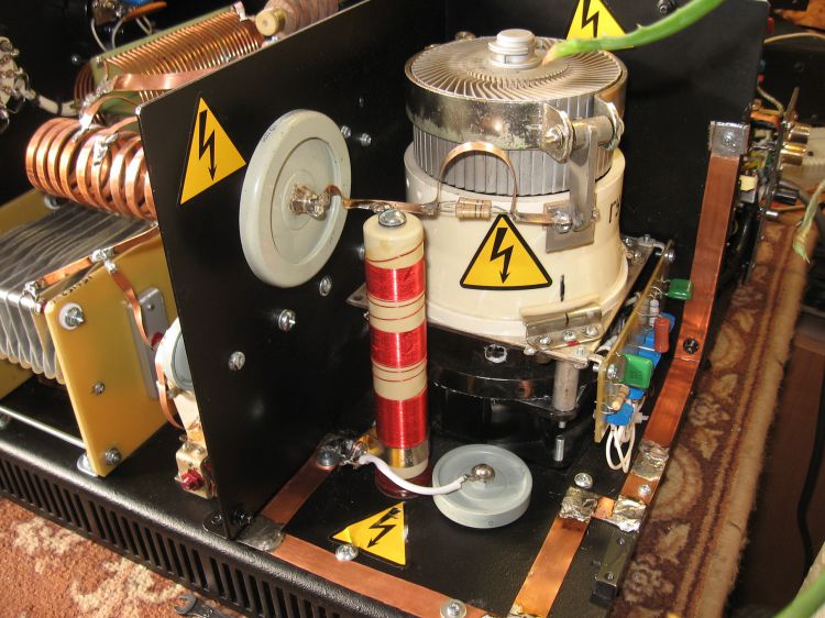

      PA GU43B
      PA GU43B
      Сергей Марченко
      Дата рег.: Ноябрь 2005
      Откуда: ДЗЕРЖИНСКИЙ
      Сообщения: 147
      Усилитель на ГУ 43Б. Анодное 3000 вольт ,ток анода 0.9А,ток управляющей сетки 0,ток экранной сетки 30-40 мА напряжение 334 вольта стаб. Ток выхода 5.5 ампера. Выходная мощность 1500 ватт .
