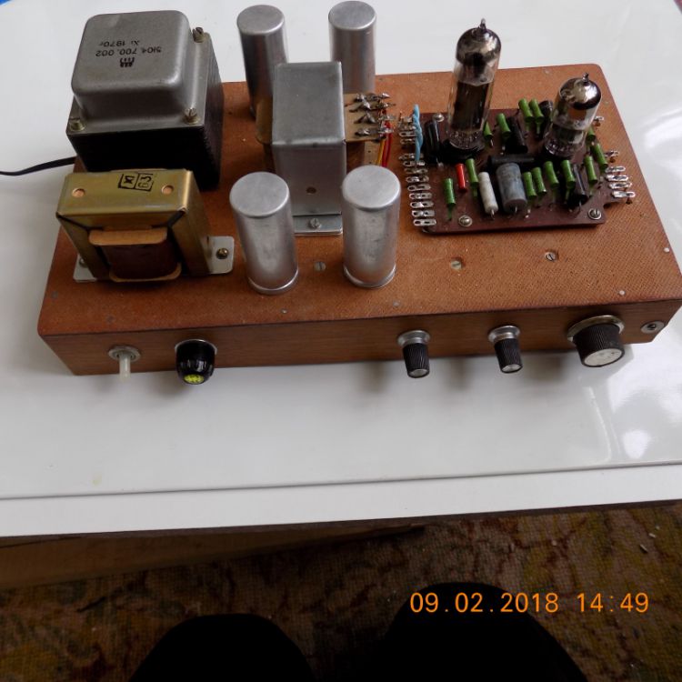

      Заготовка для регенеративного приемника.

      Печатная плата использована готовая от лампового приемника. В схеме было предусмотрено использование двух выходных трансформаторов, НЧ и ВЧ. Поставлен случайный выходной трансформатор. Работа усилителя не впечатлила, был разобран.

      В данный момент на освободившемся месте размещены детали приемника-регенератора по схеме Гаухмана. Небольшой КПЕ с воздушным диэлектриком, вереньерное устройство, ламповые панели для сменных диапазонных катушек, для 6Н1П, 6Ж5П и 6Ф5П. С правой стороны, поближе к 6Н1П установлен антенный разъем СР-75 и дополнительное гнездо для заземления.
