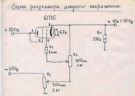

      Выпрямитель отрицательного напряжения.

      Дополнительное отрицательное напряжение позволяет в широких пределах регулировать выходное напряжение. При положении движка R3 в верхнем положении R2 почти не влияет на выходное напряжение. Чем ниже опускается ползунок R3, тем большее влияние на величину выходного напряжения оказывает R2. Под нагрузкой до 50ма падение напряжения на лампе достигает 150-200 вольт. При этом максимальное выходное напряжение получается порядка +300 вольт.
