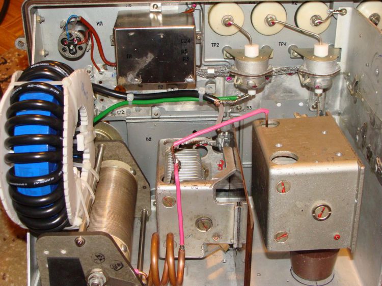

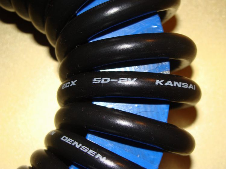

      Согласующее устройство для симметричной линии от 160 до 10 метров на основе ВСУ от Р-130. Основа ВСУ взята с сайта Palstar от одного из согласующих устройств. Симметрирующий трансформатор изготовлен из хорошего 50 Ом кабеля и 4-х ВЧ колец большого диаметра. Включен симметрирующий трансформатор перед Т-контуром. Т-контур состоит из двух переменных конденсаторов с большим зазором и переменной катушки индуктивности (родная от ВСУ Р-130).
      Согласующее устройство настраивает антенну на любом диапазоне с КСВ =1. Подводимая мощность 1кВт выдерживает нормально.
