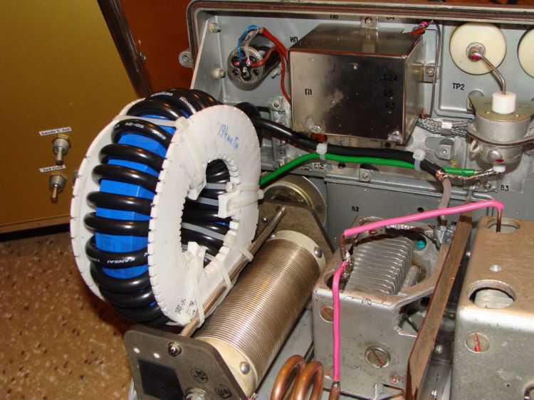

      Согласующее устройство для симметричной линии от 160 до 10 метров на основе ВСУ от Р-130. Основа ВСУ взята с сайта Palstar от одного из согласующих устройств. Симметрирующий трансформатор изготовлен из хорошего 50 Ом кабеля и 4-х ВЧ колец большого диаметра. Включен симметрирующий трансформатор перед Т-контуром. Т-контур состоит из двух переменных конденсаторов с большим зазором и переменной катушки индуктивности (родная от ВСУ Р-130).
      Согласующее устройство настраивает антенну на любом диапазоне с КСВ =1. Подводимая мощность 1кВт выдерживает нормально.

      Сообщения: 2,520
      ....1)-на фото не видно второго выхода на сим. линию-на керамике.... 2)-обмотка в линию даёт гальваническую развязку земли(заземления) с линией-антенной, а значит статика с антенны не снимается-где то будет прошивать-щёлкать!!!-а если будешь отключать линию-то и прочувствуешь на себе-что такое статика в антенне!!!
