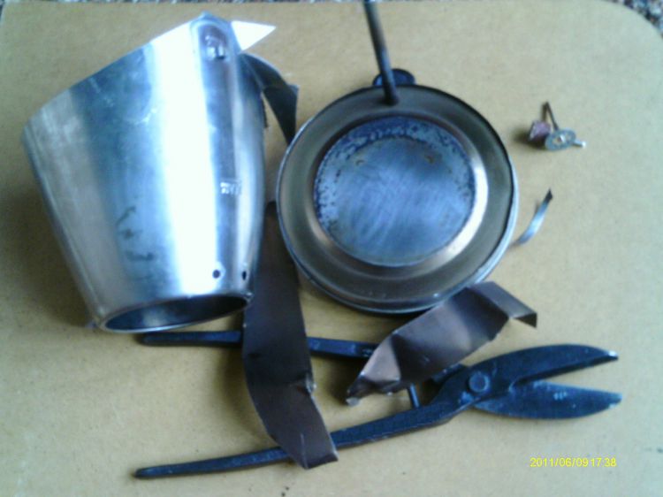

      Показано каким стал электрический чайник и инструменты, которыми производилась обработка.

      Получилось приспособление для ремонта светодиодных ламп. При включении основание нагревается до 300-400 градусов. Потом срабатывает тепловая защита. На горячее основание укладывается алюминиевый диск со светодиодами. После достаточного прогрева на место предварительно удаленного неисправного диода ставится исправный светодиод и прижимается к основанию платы. При определенной сноровке и ловкости рук за один прием удается поменять два светодиода. Потом температуры становится недостаточно для размягчения припоя. Процедуру нагрева надо повторять. Если плату со светодиодами долго держать на разогретом основании чайника, то возможен выход из строя исправных, соседних, светодиодов. Делать надо всё быстро и аккуратно.
