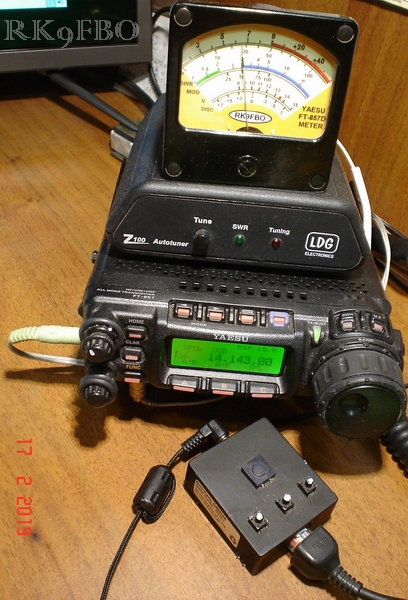

      Раскрыл. использовал с ним тюнер LDG Z-100.
      Сделал Внешний пультик:
      (4 кнопки+переходник на Гарнитуру+ выход на педаль)
      Внешний прибор 4 шкалы.
      Стыковка с ПК для Лога и Цифры.
      Активная 12в Звук. колонка.
      Для выноса морды - подставка и 2 кабеля по 1,5м.
      Б.П : S-350-13.5В- 25,8А
      АНТЕННЫ УКВ
      1. 144/430 мГц. по 5 элем Cushcraft A27010S
      2. Diamond F-23
      (3 эл вертикальный колинеар L=4220)
      3. на Авто УКВ - Магнитная 144/430 мГц
      4. на Авто КВ: Магнитная СИ-БИ.
      В меню подвигал по приёму на слух ВБП и НБП.
      И на Передачу подвигал под контролем ПРО-III ... любой аппарат надо подвигать и эффект будет.
      (В итоге НА КВАДРАТАХ зазвучал что и IC 756ПРО-III , НО... ЧУТЬ ШУМНЕЕ)
