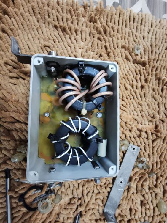

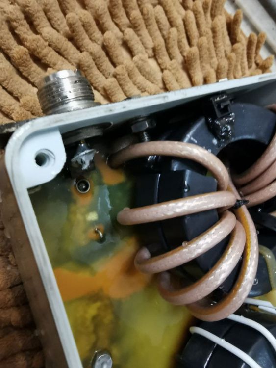

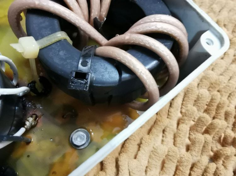

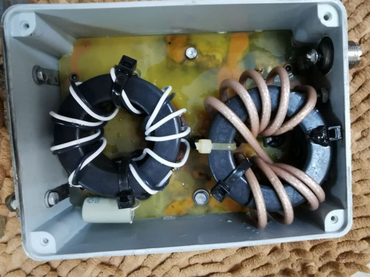

      В СУ дроссель развалился от перегрева, по плавились стяжки феррита. Под замену на более мощные ферриты.
      Все остальные элементы в норме. К удивлению не обнаружил дроссель, по видимому не стал ставить в прошлый раз, а надо бы, для стекания статики.
