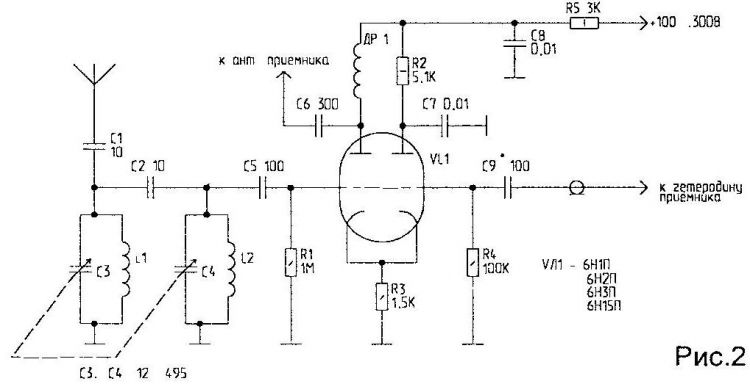

  1. Дата: 20.5.2011 22:32 Рейтинг: 2.00
    1. ex RL7/ A-Ata
      Дата рег.: Август 2007
      Сообщения: 3,448
      Утопичная схема....вход слабый...пройдёт и основной и зеркальный канал.Изза большого количества свистов илюзорно создаётся мнение высокой чувствительности приёмного устройства..
      Wik, ех un7QT@@@
  1. Дата: 20.6.2011 00:57
    1. 4L1G
      Дата рег.: Ноябрь 2005
      Откуда: Сагареджо
      Сообщения: 3,093
      что это такое?
  1. Дата: 15.1.2012 15:29
    1. basilio
      Дата рег.: Август 2010
      Откуда: г. .минск.
      Сообщения: 948
      Это конвертер Григорова с использованием гетеродина приемника с которым данный конвертер работает.
