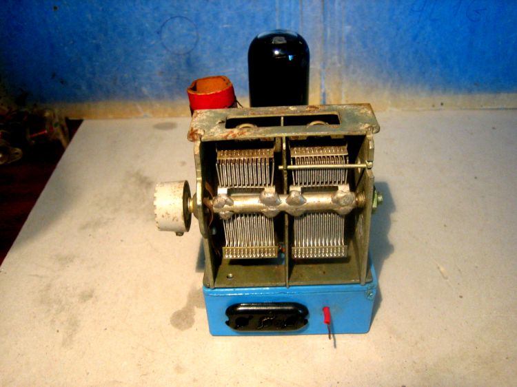

      ...проверял ,,шарманку,, в современных условиях, с антенной 360м на уровне 9ти этажек, над пустырём.. антенна подключалась по виткам катушки-после настройки на холостом ходу на корреспондента-на те витки, где настройка/положение переменника/его ёмкость не приходилось изменять/подстраиваться на р/ст корреспондента(или изменить, но самую малость) ..одна секция переменного конденсатора прорежена-использовалась для диапазона Фёдора Лбова на 3МГц....вторая, не прореженная, подключалась крокодильчиком к прореженной, и попадали на ,,пионерку,,=1.6-1.8МГц...покрывала пять соседних областей и даже далее. Спасибо навеяли/всколыхнули воспоминания-о своих/моих ,,корнях,, в радиолюбительстве..
