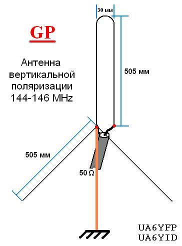

      GP
      GP на 2м

      ЭТО делать НЕ НАДО! Моделировщик показывает входное сопротивление при высоте подвеса 10м. на 145.5 Z=284,9+j126. При питании напрямую 50-омным кабелем, КСВ=6.83 А вот если уменьшить длину вертикальных отрезков до 44см, реактивность исчезает, а активная часть приближается к 200 омам, что позволяет запитать антенну кабелем, используя полуволновое U-колено (тр-р 1:4)

      моделировщик в топку длиной и углом можно поиграться
