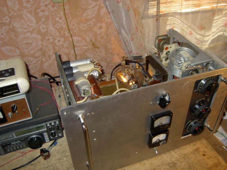

      УМ на ГУ-81М (раздета). Все сетки на земле через
      нихромовые катушки. 2,1 кВ под нагрузкой.
      Работает на ANT LW RX3AKT длиной 41 метр.
      Ток при настроенном контуре 600 мА.
      Выходная колебательная система от передатчика
      Р-836.
