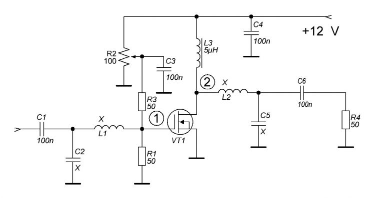

      Макет КВ усилителя мощности

      R1 R3 по ВЧ включены параллельно и в итоге Rоб./Rвх=25 Ом...а оно нам надо?, при стандартах в 50 Ом?.. нужно либо R1 R3 увеличить по 100 Ом (оба)..либо R1 оставить 50 Ом, а R3 увеличить до 1 кОм....при R2=100 Ом ток через него 120мА-а оно нам надо?-R2 увеличить до 1-1.5 кОм
