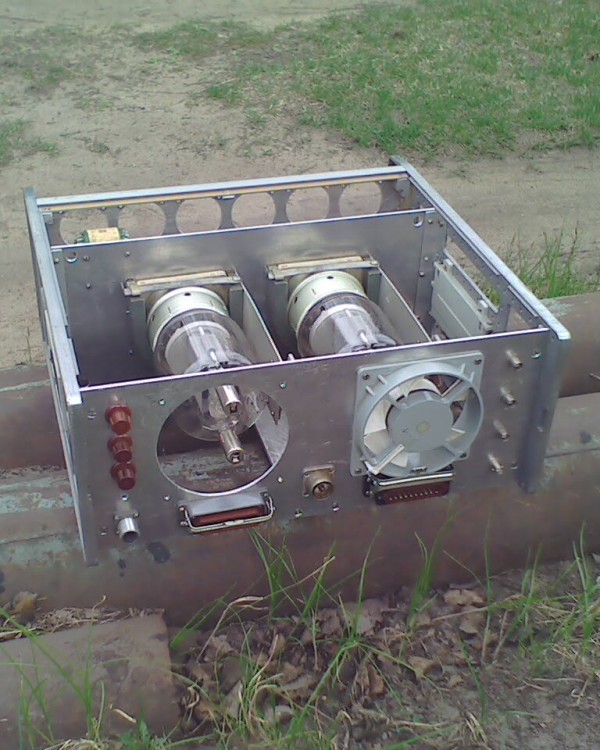

      PA   2 х ГУ-81М      UA4UDJ

      Красиво, но для таких лампочек - корпус маловат..это не ГУ-50, На ВЧ ёмкость монтажа скажетса..если на 80-40..то ещё "потянет"

      Это только блок усилителя, П-контур в отдельном блоке, под лампами будет, размер блока П-фильтра 480 х 420 х 200,в общем, это такой же блок по размерам.

      Блок питания высоковольтный тоже 480 х 420 х 200 мм ( на базе 2 шт. ОСМ-1 по 1 кВт) , низковольтный универсальный б.п. 480 х 420 х 160 мм.Этажерка со сменными блоками для конструирования.
