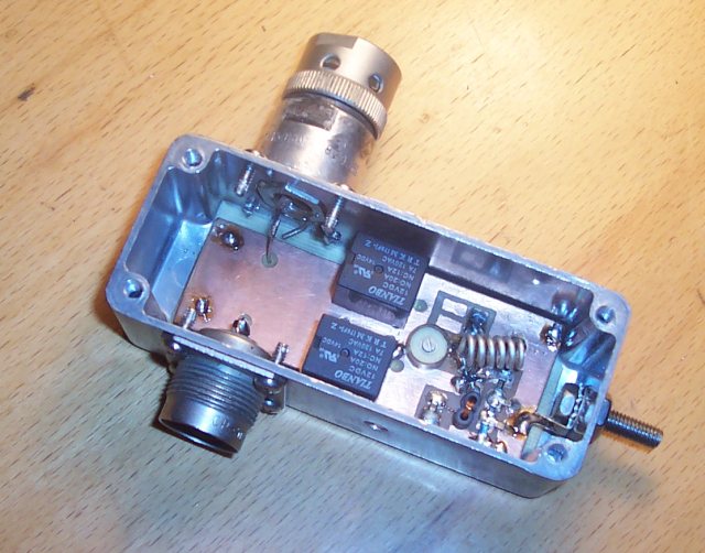

      УВЧ на BF998 - 144MHz

      ..так нельзя-это не средние волны....длинна центральных проводников от разъёмов слишком длинная...реле нужно расположить левее разъёмов, вертикально-как можно ближе к центральным проводникам/выходам разъёмов....правее от разъёмов-вертикально расположить плату УВЧ-максимально близко к плате реле/контактам реле...и в качестве корпуса между разъёмами, нужно использовать земляную сторону плат, а не корпус коробочки... при показанном монтаже-возрастёт КСВ...да и нет провода управления релюхами...
