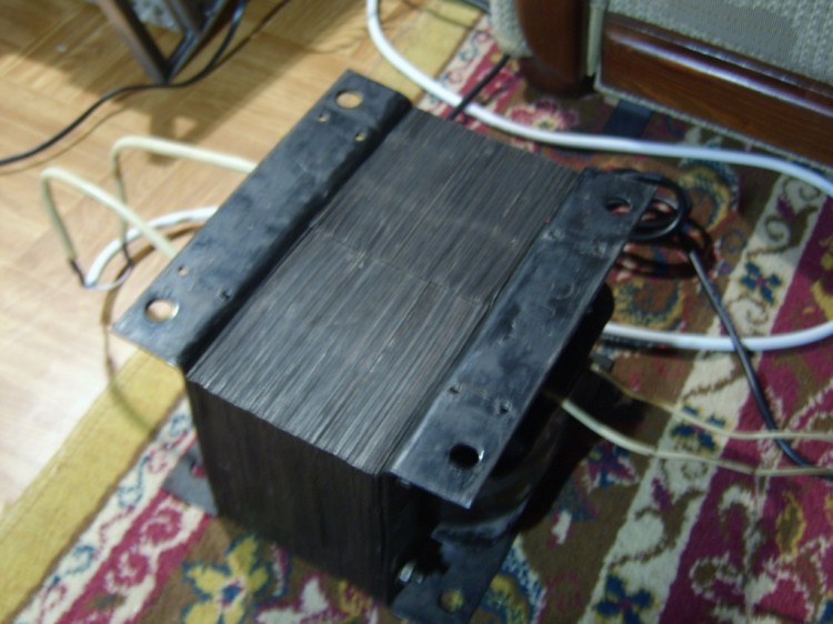

      Анодный трансформатор от моего PA на лампе ГУ-74Б
      UN7GKR
      Дата рег.: Декабрь 2003
      Откуда: Almaty, Kazakhstan
      Сообщения: 262
      Анодник этот от какого-то промышленного устройства и раньше имел первичную обмотку на 3 фазы. Сколько было на вторичке не знаю. После перемотки данного транса Виктором UN7GL, транс стал иметь первичную обмотку с толщиной провода 3 мм расчитанную под 220 вольт. Вторичка выдает 1100 Вольт переменки. После умножения на выходе получается 2500 Вольт, что вполне хватает для усилителя на лампе ГУ-74Б с заземленными сетками.

      По весу он очень тяжелый. Весы показывают 20 килограмм, но под нагрузкой ни фига не греется и позволяет кочегарить без остановки, главное, чтобы лампа не сдохла!
