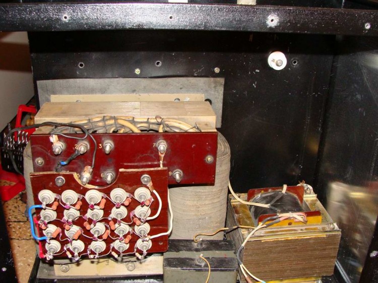

Диодный мост по 5-ть диодов в плече с запасом до 5-ти кВ. Правда уравнивающие резисторы немного греются и от них чувствуется легкая теплая конвекция.
