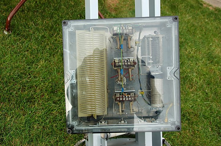

      красота ни к чему,вертикал наверно 7-10метров,витков основной катушки очень много,добротность никакая полоса широкая кпд на 160метров никакое,провод тонкий для киловата

      to RA3POY Вы во ВСЕМ ПРАВЫ за исключением того,что...... Красивая вещь и работает красиво. Вертикал 21 метр. Витков основной катушки скорее не достаточно(на 160 только два поддиапазонав в CW с КСВ менее 1,1 т.к. для автора 1,2....1,5 уже "стояк") По поводу КПД трудно сказать,но наберите позывной автора в логах DX-ов и посмотрите что им сработано за последние 1,5-2 года на 160,80 К сожалению усилитель не позволяет подать в антенну более 1,5 кВт в CW А в остальном все правильно

      Наличие подтверждённых стран зависит исключительно от их слышимости.В деревне за городом это без проблем и завидую деревенским.А мощность -это зависит исключительно от состояния подстанции и подводящих проводов.Я лично катушку мотал несколько раз,добиваясь максимальнеой добротности при определённых размерах каркаса и физическом воплощении.В реалии конечно 160м это деревенский диапазон
