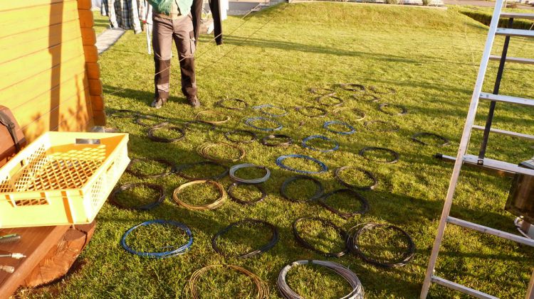

      а зачем столько провода?
  1. Дата: 2.9.2012 22:45
    1. Toly
      Это все противовесы. Разная длина-разные диапазоны. Куда без них.
  1. Дата: 15.8.2014 02:09
    1. ra3poy
      Дата рег.: Май 2008
      Сообщения: 1,621
      А какая высота штыря? С ЕН или без?
  1. Дата: 15.8.2014 02:18
    1. ra3poy
      Дата рег.: Май 2008
      Сообщения: 1,621
      На земле-лежащие не настраиваются в резонанс.По приборам это не видно,потому-что они только греют землю и имеют гигантские потери.Если приподнять можно обойтись и 4мя и отдача вертикала возрастёт НА ПОРЯДОК.Понятно дело, что бесполезный нагрев земли компенсируют потом рогатыми,при разрешённой 5вт.Красиво сделанное,ещё не означает красиво работающе.Интересно хоть проверяли это на 5вт?
