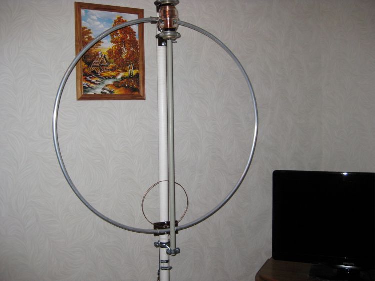

      Ну и какое впечатление от ее работы?

      Для своих размеров очень даже нечего от 28 до 14мгц строится один раз пока удалось поработать с автосамая дальняя связь пока на 28 Исландия.С наступлением тепла эксперементы продолжу.Пробовал такжеиз помещения первый этаж кирпичного дома ставил на против окна тоже неплохо отвечали но результатыпоскромнее чем на открытой местности.

      Здравствуйте Николай!!!Конечно же антенне нужна высота в любом случае.Ведь все идет через ионосферу,а она как известно в верхних слоях атмосферы.Малые размеры,отсутствие противовесов,четкий настрой ее в резонанс на приеме и ее направленность в двух направлениях как на прием так и на передачу.Удивляет,ос обенно на 14мГц,7мГц и т.д.,где габариты полноразмерных антенн просто убивают.А тут за час работы можно изготовить легкую,малогабаритну ю,направленную антенну!Успехов тебе!!!ua6adk@inbox. ru (Николай,,18.01.12г. )
